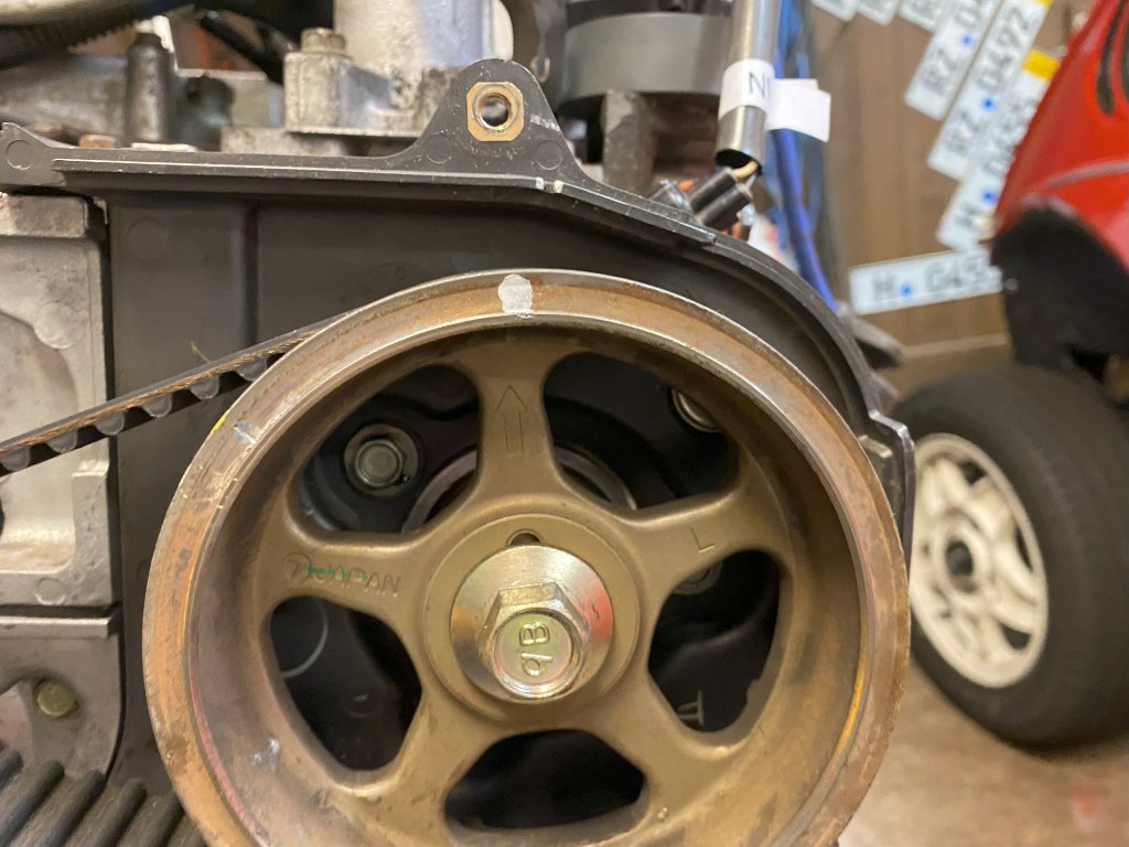

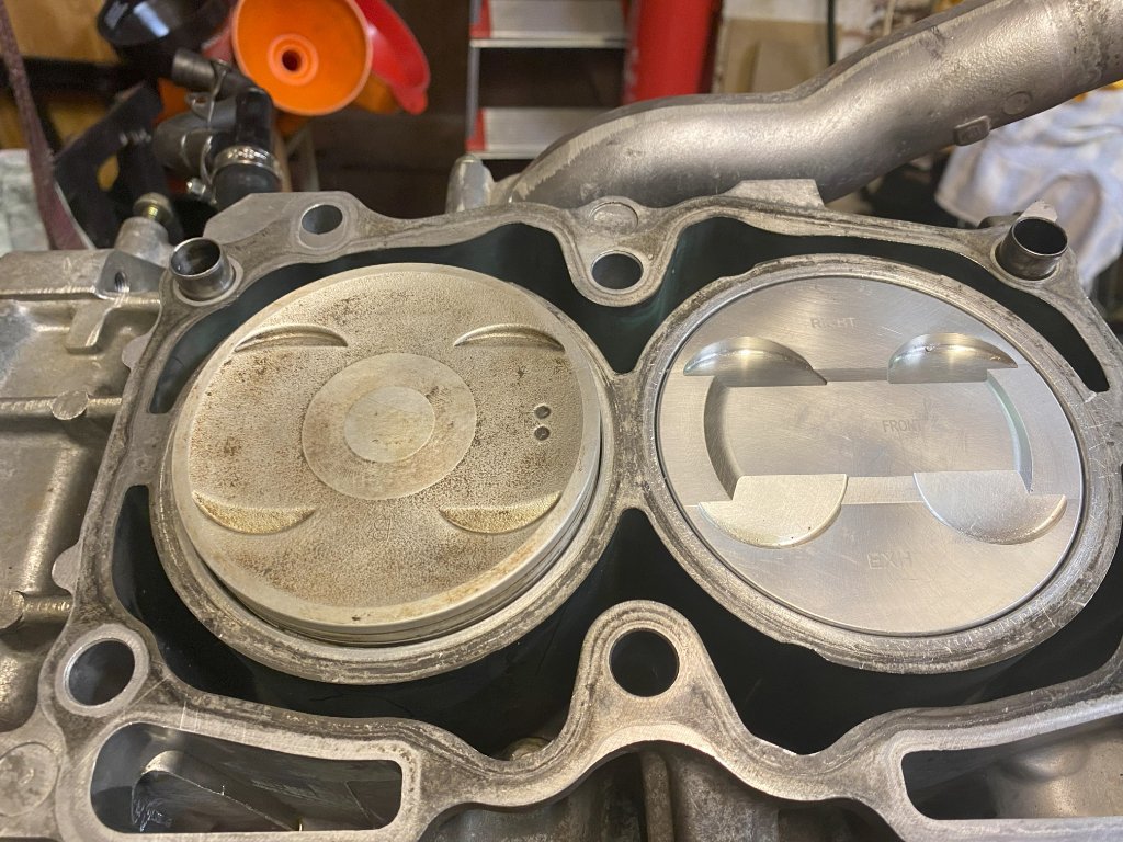

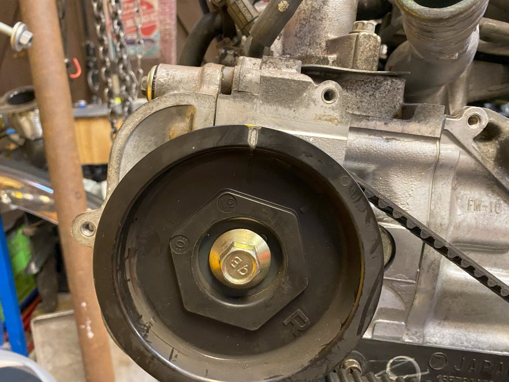

hier kommen ein paar Bilder. Kolben rechts neuer Schmiedekolben, links der alte original. Der Dom in der Mitte des Je Pistons ist 2,2mm hoch ( entspricht den Unterlagen dazu), am Rand kein Überstand. Habe versucht, mit ganz geöffneten Ventilen am Kopf Maße zu nehmen, ist aber nicht Zielführend, da ja immer abhängig vom Kolbenstand. Verdichtung habe ich nicht berechnet, ist aber mit 1mm Kopfdichtung als 11,5:1 angegeben. Fakt ist, nach ca. 40Grad rechts oder linksrum Drehen an der KW (mit Riemen) ist Anschlag.

Der Pfeil @ L NW Rad bedeutet Cylinder 1 @ TDC. So darfst du den Riemen jedenfalls NICHT installieren.
Die Markierung für den Riemen ist 45° weiter CW Clockwise.

Mit richtig eingestellten Nw Rädern dreht alles frei.
