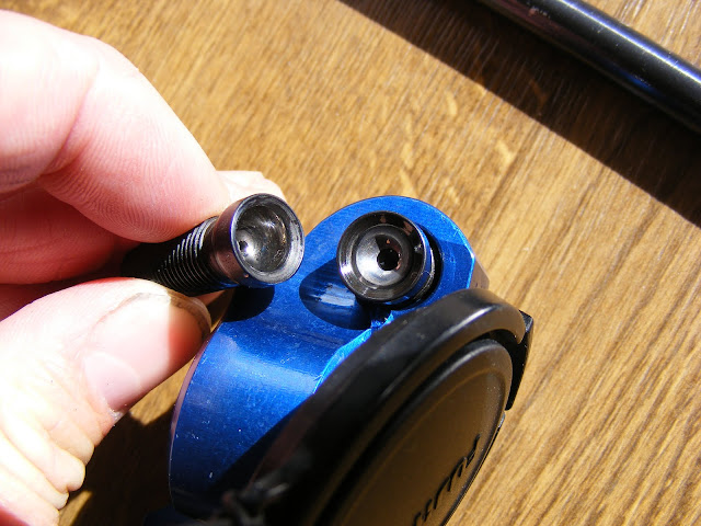

so reise abgekürzt und nun mal den motor unter die lupe genommen .... (nicht aufgemacht) öl sah ganz lustig aus ...... 4500 km alt ! bissel schwarz.... kommt aber wohl vom abrieb der eingelaufenen stößelaufnahmen der pauter kipphebel (traurig, diese qualität)
ganu eindeutig zu sehen , dass der stößelstangenkopf sich gute 5mm in die aufnahme hineingearbeitet hat

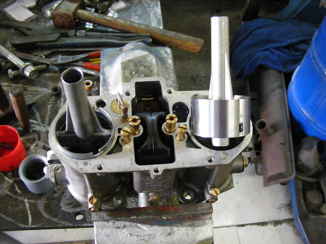

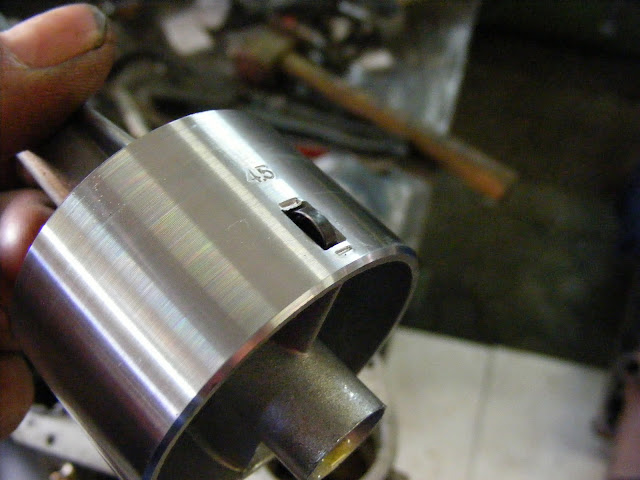

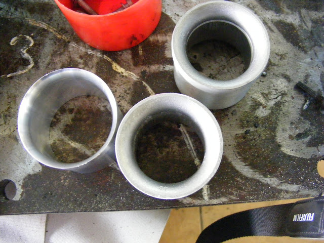

venturis von 37mm auf 46mm
dabei möchte ich nochmal ein paar bilder zeigen, IDA WEBER 48 mm VERGASER VENTURIE WECHSELN.
ich wusste nicht, wie ich den vorzerstäuber ausbauen sollte !!!! im netz habe ich keine anleitung dazu gefunden und die bilder welche ich gefunden habe, haben mich auch nicht weiter gebracht!
also der vorzerstäuber muss HERAUSGEZOGEN WERDEN !!!
denn er besitzt eine feder, die ihn fixiert
erst dann kommt man an den venturie ran ......
bei den dellortos , war der vorzerstäuber mit einer schraube fixiert. an der stelle befindet sich beim IDA nur eine messingstoffbuchse ! (die wollte ich schon ausbohren) ..... ich hoffe mit der erkenntnis anderen geholfen zu haben
