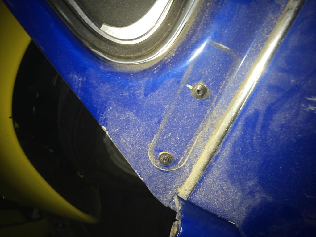

Was kommt da für ein Spiegel dran?
Spiegelaufnahme
Spiegelaufnahme

Beitrag von ghiafix »
sieht nach Engelmann Sportspiegel aus

Beitrag von dion »
Danke!
Brrrrr, sowas kommt mir nicht an den Käfer.
