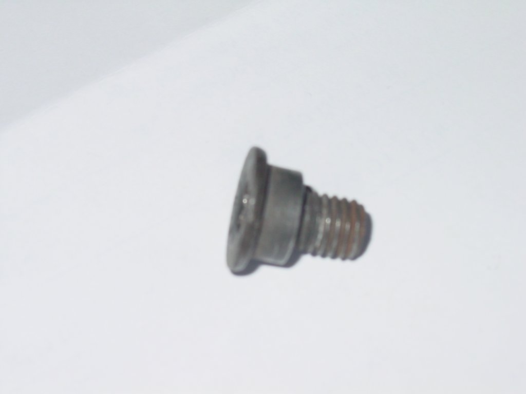

Ich hatte mir mal spezielle Schrauben für die Nockenwellen machen lassen, mit Bund und Innentorx und sehr flachem Kopf, flacher noch als die originale Vernietung. Soll ich mal meinen Lieferanten fragen, ob er wieder welche auflegen kann?

Re: Ölfilter nachrüsten
Hier mal ein Bild einer ähnlichen Schraube
Ah, eine Halteschraube einer Bremsscheibe. Dann müsste das Nockenwellenrad aufgebohrt werden, oder?
Nein. Das Bild ist nicht von der damals gefertigten Schraube fürs Nockenwellenrad. Wollte nur beispielhaft zeigen, wie die damals aussah. Aber ja, bei einigen Rädern mußte die Bohrung erweitert werden, bei anderen passte es. Ich hatte den Bund auf die verstellbaren GeneBerg-Räder angepasst. Ist nur schon über 20 Jahre her.

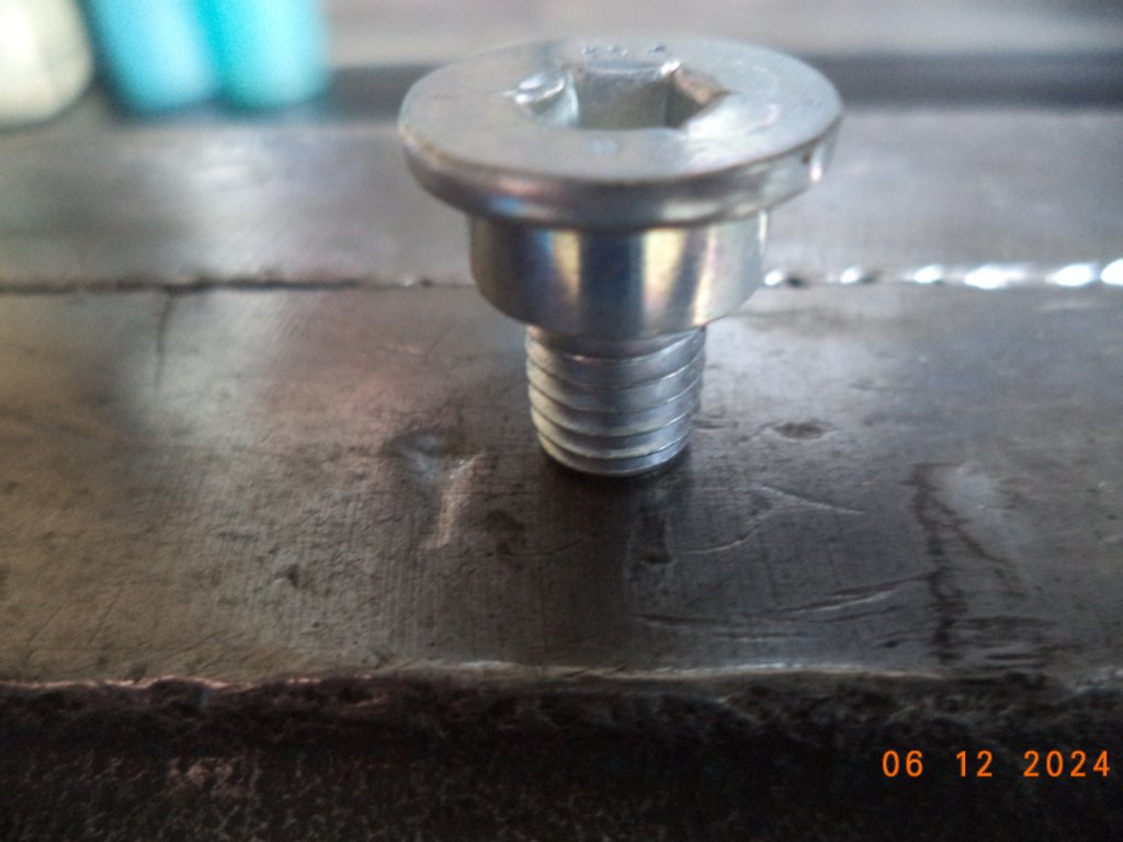

Das wäre eine Bremsscheibenhalteschraube mit Innensechskant in M8 und der Festigkeit 10.9
Ein Serienteil. Ich müsste jetzt noch schauen, von welchem Fahrzeug. Meine Vermutung liegt auf VW
Nützt ja nix.
Die Nockenwellenschraubengewinde sind doch so nen US-Gewinde!
Ich wage zu bezweifeln das man da ein M8 drüberbügeln oder nachrüsten kann!
M8 wird nicht halten. Der Kernlochdurchmesser des Zollgewindes ist schon größer.
Stimmt, das hatte ich vergessen.
