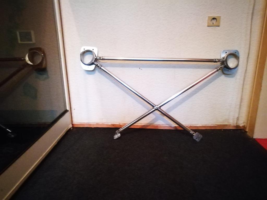

Heigo Kreuzdomstrebe, heute gekommen und ich versuche diese kommende Woche einzubauen, morgen ist erst mal der 23mm VA Kerscher Stabi an der Reihe.
