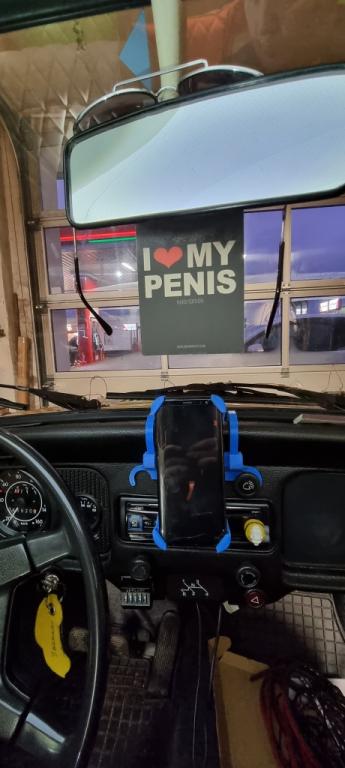

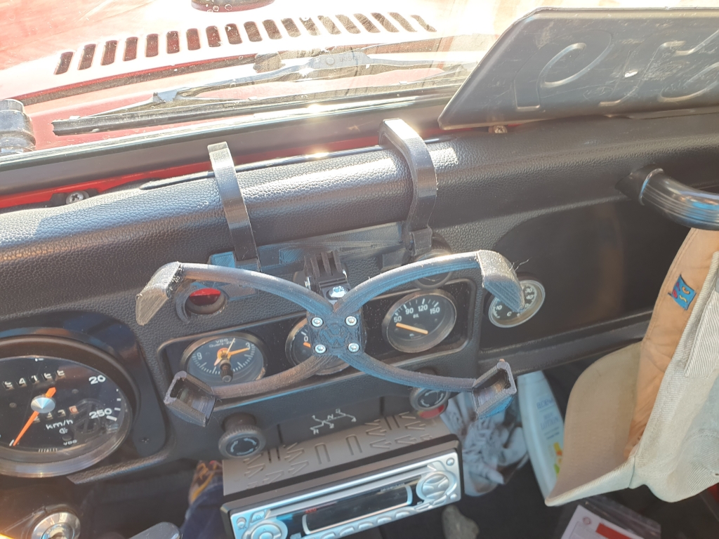

hatte die Möglichkeit die Passgenauigkeit an einem "originalen" Armaturenbrett zu testen, an den Haltern muss noch etwas geschraubt werden :lol:
ein paar Bilder:
zu viel Luft und es greift nicht ordentlich in die Lüftungsgitter

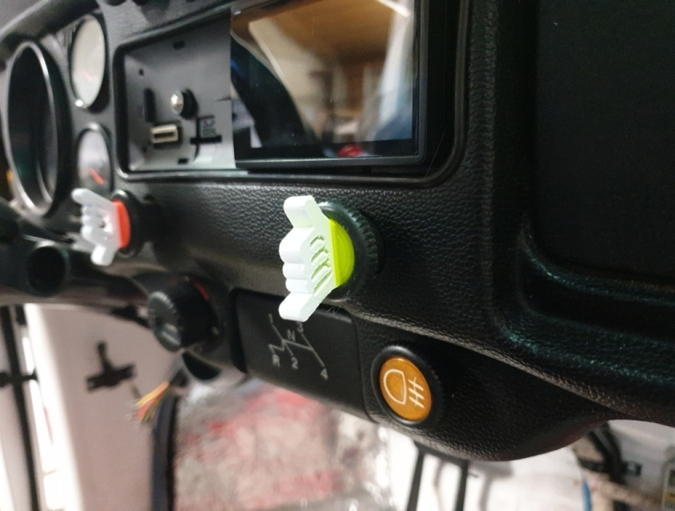

ein neuer Schaltereinsatz :mrgreen:
Kaefer_Hangloose Schaltereinsatz1.png (447.24 KiB) 37033 mal betrachtet
Kaefer_Hangloose Schaltereinsatz.png (692.13 KiB) 37033 mal betrachtet
Files hier zum Download:
https://www.thingiverse.com/thing:5236000

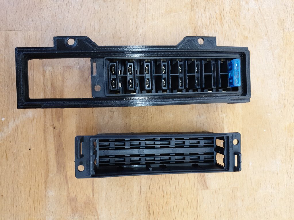

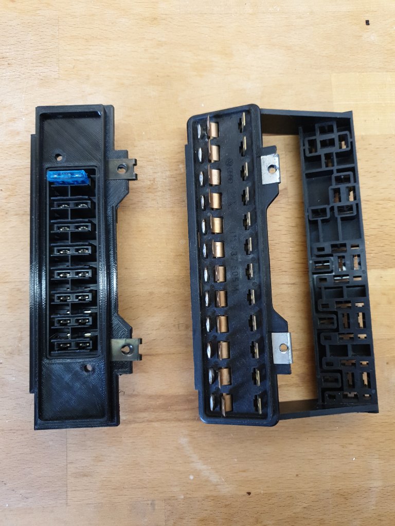

bin grade daran für den 1200er eine Sicherungshalternative zu bauen
aktueller Stand:
als Basis wurde eine Abdeckung benutzt
die schnelle Variante mit nur 8 Sicherungen
kurze simple Variante
die aufwendigere soll mindestens 12 Sicherungen können
eine erweiterte Variante
die Sicherungshalter von Hella gefallen mit ganz gut, leider gibt es die nur mit 8 Sicherungen
HELLA 8JD 005 993-061
HELLA 8JD 005 993-161
eine Relaiserweiterung ist auch angedacht, wenn wer alternativen kennt die man ähnlich wie das im originalen auch ist kombinieren könnte lasst es mich wissen
Re: 3D Druck
Verfasst: So 26. Feb 2023, 01:25
von knigge
Also der Sicherungshalter ist cool. Ich habe einen 1970er 1500 mit den 10 alten Rundsicherungen und wäre an einer Umrüstung interessiert, gern auch mit Platz für mehr.
Kannst Du sowas anbieten?
