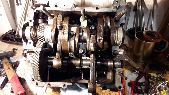

Nachdem der überholte Shortblock , von "Aircooled Engines" sich innerhalb von 3tkm und 2 Saisons, bewährt hat wird diese Winterpause mal an den weiteren Komponenten gebastelt. Habe dazu schon Kontakt zu einem Motorenfachmann aus diesem Forum aufgenommen, der mich dabei unterstützen will. Das Aggegat ist schon ausgebaut und liegt auf meinem "OP-Tisch".

Seit heute läuft er wieder. Die Ersatzlichmaschine funktioniert auch. Eine Ventildeckeldichtung muß noch kontrolliert werden - auf Dichtheit. Meine Messeinrichtungen - Schließwinkeltester und CO tester wollten nicht arbeiten, trotzdem läuft er erstmal recht gut.
