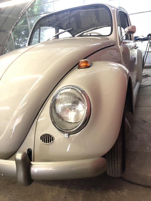

Frage wurde ja schon von PCS-K beantwortet. Neben den Stoßstangen sind auch die Tür- und Haubengriffe, der Seitenspiegel, die Radkappen und das VW Zeichen in Stahlgrau.

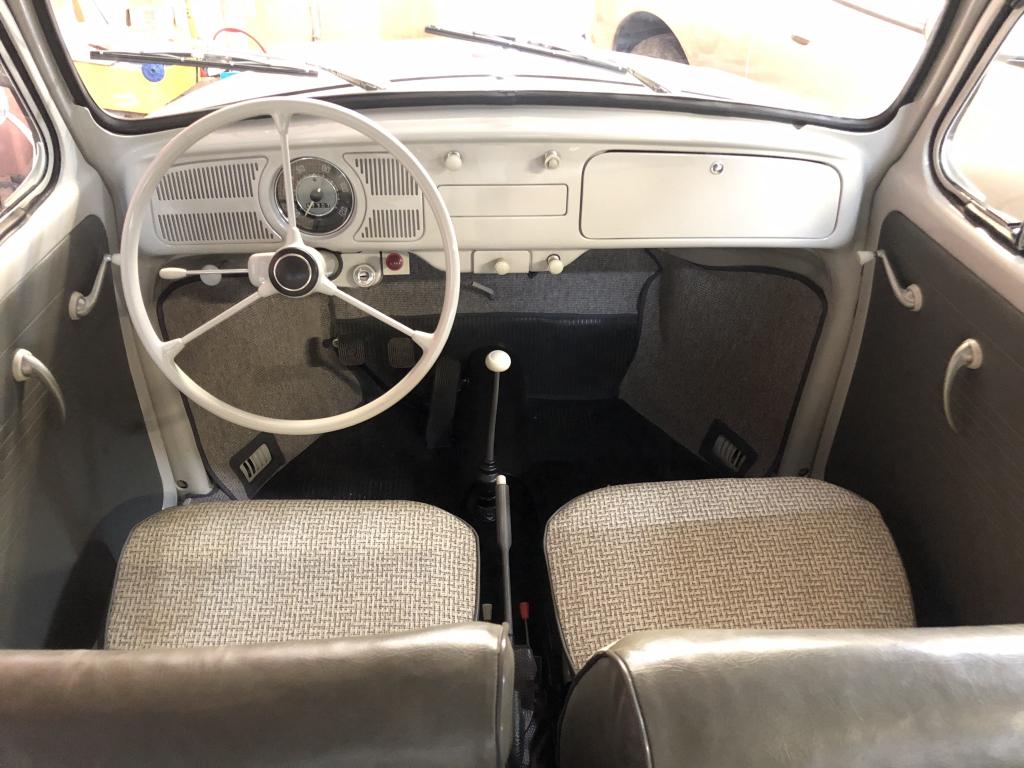

Die Vorderachse ist wieder zusammen und funktioniert jetzt auch deutlich besser. Vorher waren die Tragarme so gut wie gar nicht zu bewegen, jetzt federt der Käfer schön ein.
Aufreiben der Bakelitbuchsen mit dem Tragarm hat nicht so funktioniert wie erhofft, hab deshalb doch eine Reibahle gekauft. Damit ging es sehr gut. Insgesamt kommt es mir vor, als würde der Käfer vorne noch etwas hoch stehen, aber der Tank ist auch fast leer und ich denk fast dass sich die neuen Teile etwas einspielen müssen.

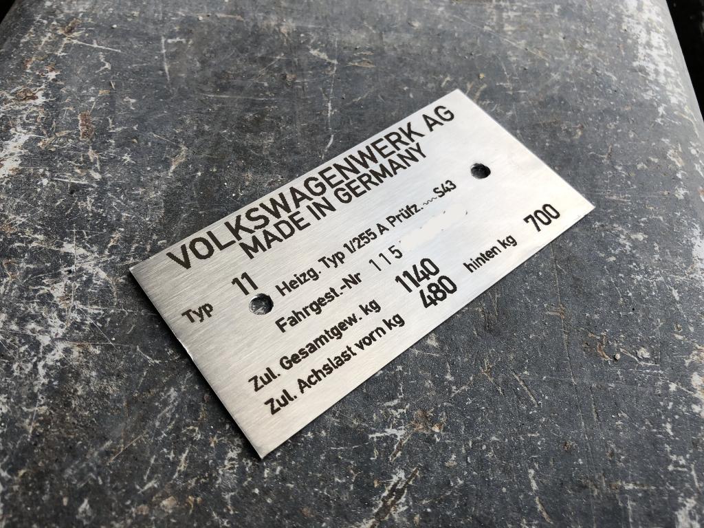

Weil das vordere Typenschild gefehlt hat, hab ich mit Photoshop ein neues erstellt und per Laser auf eine dünne Edelstahlplatte gravieren lassen. Bin mit dem Ergebnis sehr zufrieden.

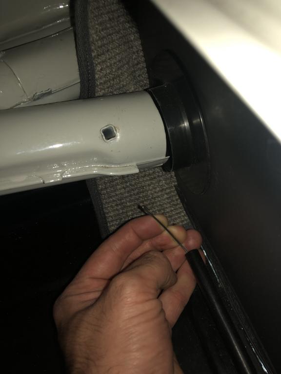

Kleine Probleme gibt es noch beim Anschluss Heizungszugs mit den Klappen unter dem Rücksitz. Da fehlt offensichtlich ein Teil zur Verbindung und ich hab von der Stelle blöderweise kein Foto gemacht. Im Teilekatalog konnte ich das Teil blöderweise auch nicht ausfindig machen. Kann da jemand weiterhelfen?
Die Innenausstattung ist wieder komplett zusammen. Der Deckel vom Handschuhfach funktioniert noch nicht so wie er soll: Beim Betätigen des Druckknopfs öffnet der Deckel nicht. Vermutlich irgendwas mit der Feder nicht in Ordnung. Und der Türgriff auf der Fahrerseite ist noch leicht versetzt - bei so einer Resto wird man halt neurotisch :D
Ansonsten ist jetzt alles zusammen und gestern gab es dann auch TÜV. :obscene-drinkingcheers:
Den Seitenspiegel hab ich vorerst in der Chromvariante verbaut bis ich einen guten in Stahlgrau finde.

Glückwunsch zum TÜV :-)

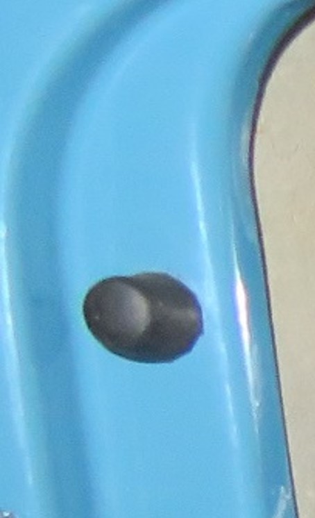

Handschuhfach /Druckknopf öffnet Deckel nicht =
Liegt meistens an 2 Gummi-Puffer welche von innen sichtbar sind wenn der Deckel auf ist. Die Gummi-Puffer drücken dann den Deckel nicht raus und es muss mit Fingernägeln an der Seite vom Deckel geöffnet werden. Wenn die Puffer neu sind und genau dafür vorgesehen sind, dann wird’s daran liegen, jedenfalls kenne ich das so, dass genau die Puffer nicht gehen.
Anschluss Heizungszug an Klappen:
Im Heizrohr am Auto ist eine Klappe welche für L und R unterschiedlich ist. Die Klappe geht gerne mal verloren bei einer Resto. Das Teil schaut so aus:
https://www.classiccult.com/vw-bug-66-r ... -flap.html
An dieser Klappe wird ein Zug installiert, z.B. VW 311 255 547
Zwischen dem Heizungszug und dem Klappen-Zug ist eine schwarze Lüsterklemme.
Lenkrad / Türgriff innen:
Lenkrad würde ich so einstellen wie auf dem Bild, damit der Tacho gut gesehen werden kann:
https://www.thesamba.com/vw/archives/ma ... 200a/3.jpg
Türgriff innen ist bei dir auf der Fahrerseite auf ca. 5 Uhr eingestellt. Ich habe das Teil ca. auf 7 Uhr, weil in der Anleitung es so ist und das Knie weniger gestört wird.
Lutz
Lutz
Dank dir Lutz!
Okay, das mit den Gummipuffern macht Sinn, es gibt sie nämlich nicht :D
Sind das die Gleichen wie die Haubengummis hinten? Da hab ich nämlich noch einen Satz.
Den Zug hab ich bei CSP gefunden, die Klappen sind noch da. Ich meine mich jetzt zu erinnern, dass die Züge ursprünglich auch da waren. Werden die Züge auch original mit einer Lüsterklemme befestigt?
Ansonsten danke für den Hinweis mit dem Lenkrad und Türgriff.. Werde ich morgen nochmal ändern.

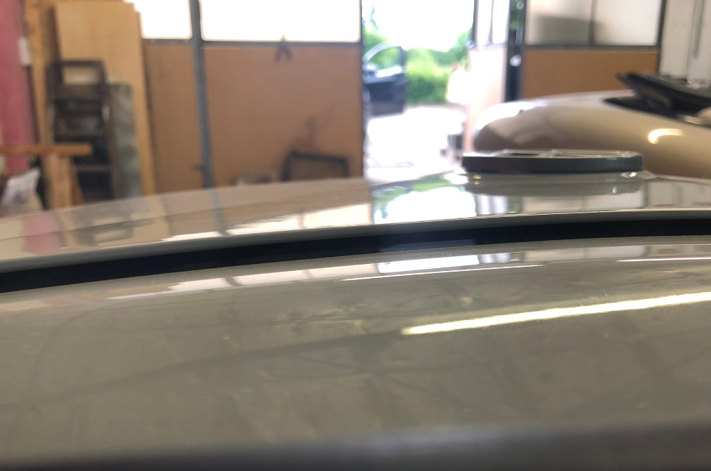

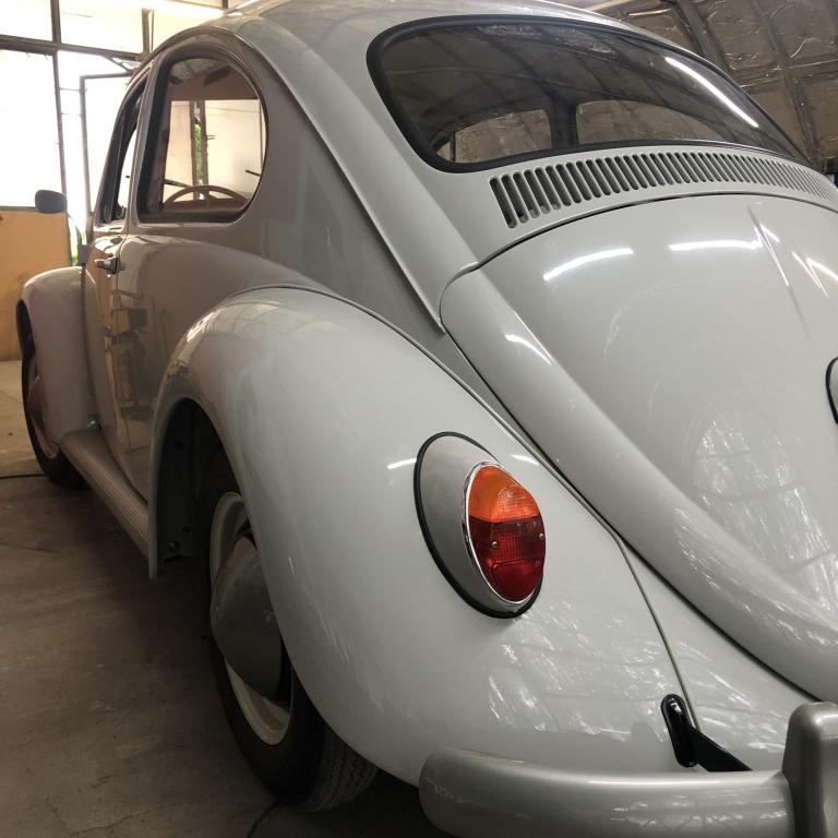

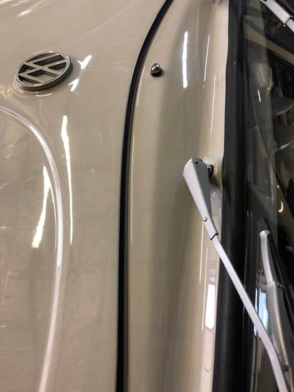

Was mich nach wie vor stört ist dass der vordere Deckel an der Seite der Frontscheibe nicht ordentlich anliegt. Ich hab den Deckel zu testzwecken etwas weiter in Richtung Fahrzeugfront gestellt, aber es gab nur wenig Verbesserung.

also die Gummipuffer für's Handschuhfach sind eher die
https://www.csp-shop.de/innenausstattun ... 1559247830
als die, die Du vermutlich noch hast:
https://www.csp-shop.de/aufbau/stopfen- ... 1559248556
Hab bei mir die Originalen wieder montiert, die erschienen mir von der Form doch anders (stumpfer) als die Erstgenannten.
Vielleicht sind die aber auch einfach nur plattgedrückt.

sehr schöner Wagen . Wirklich . Nur Vorne könnte er was tiefer . ;)

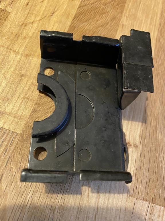

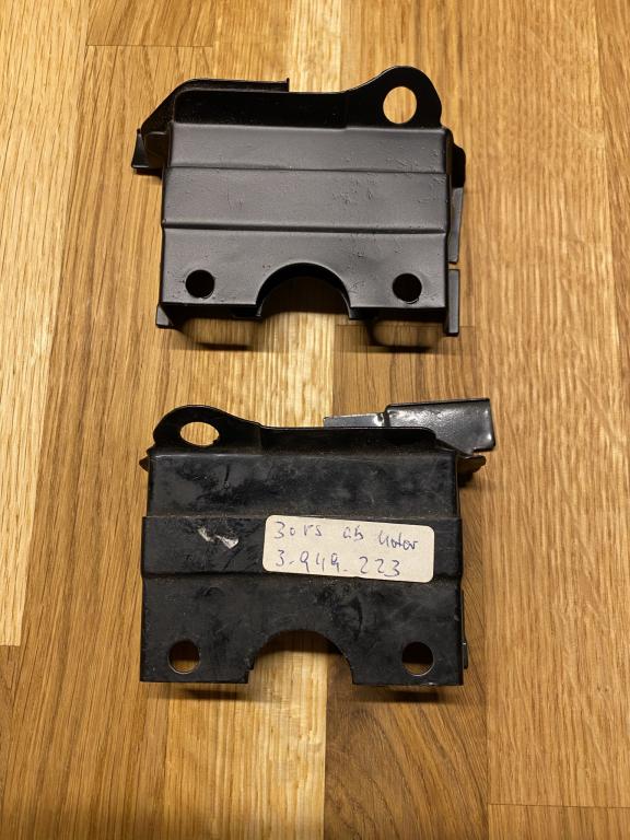

Stück für Stück finden sich die letzten Teile um alles "wie Original" zu haben.
Nach ewiger Suche sind heute die Abschirmbleche der Vorwärmung für den späten 30PS Motor gekommen. Bei Veteranen Service Gerhards bin ich endlich fündig geworden. Witzigerweise hat VW einfach zwei Bleche zu einem verbunden um das Teil herzustellen.

Hast du das Problem mit der Haube gelöst bekommen? Ich habe das selbe Elend...
Ich vermute fast das da beim sandstrahlen ein Verzug entstanden ist (bei mir)...
