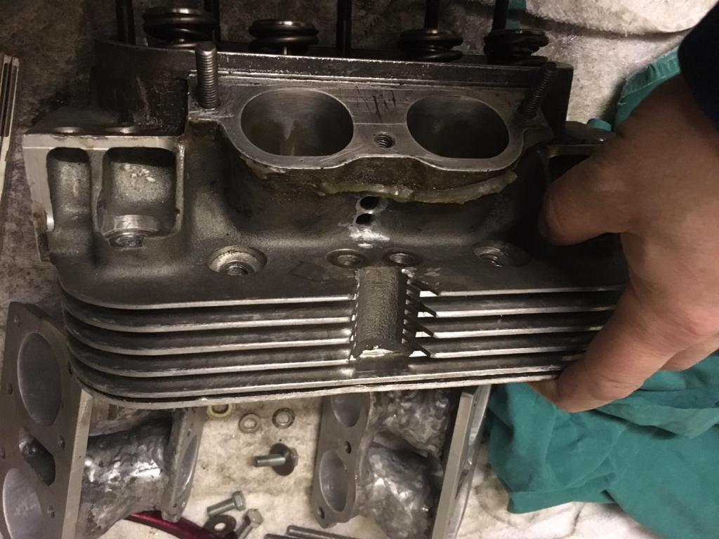

. Wir haben schon mal jede 2 Rippe gekürzt und angefangen Löcher zu bohren . Als erstes werden mal ein paar Stücke von den auslassführungen aus dem Auspuff fliegen ...

Du meinst bei den Persson köpfen? Wieso sollte das passieren. Wird ja als wilder?

Das passiert bei denen immer weil die Führungen zu lang ungeschützt im Kanal stehen . Passiert aber sonst nichts weiter dabei . Läuft ja auch mit kürzeren . Hab noch einen 2,8 mit den MS 250 am laufen . Der fährt auch so , aber eben ruhig auf der Straße
