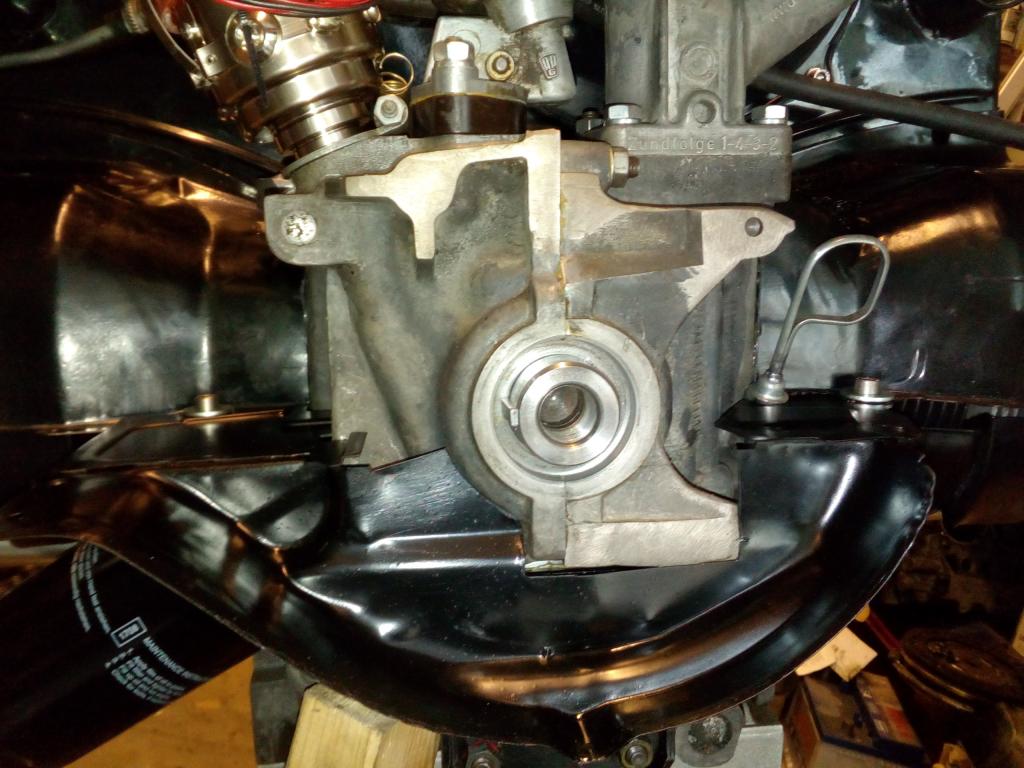

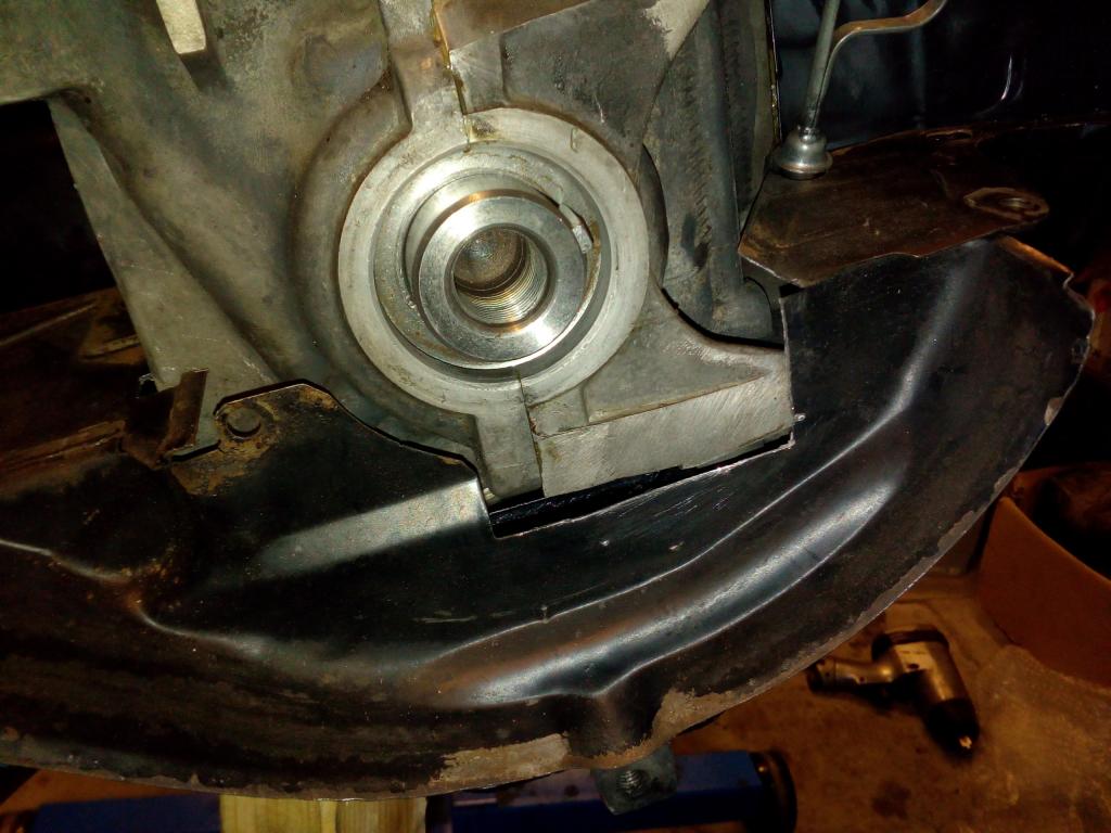

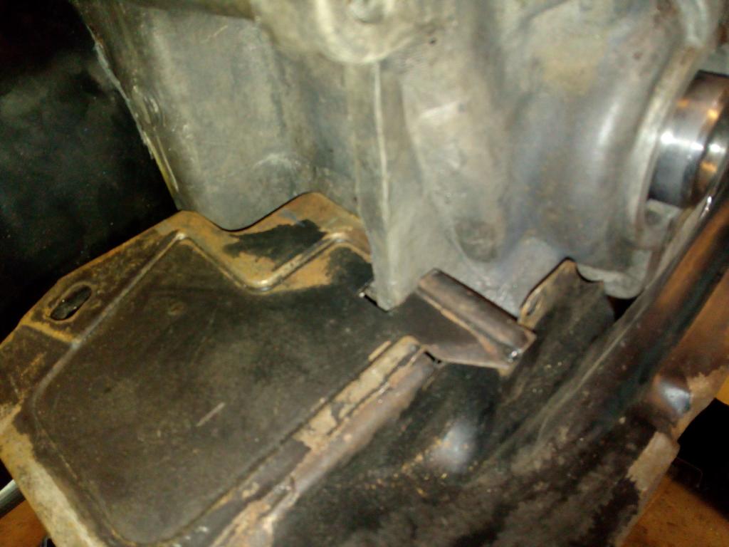

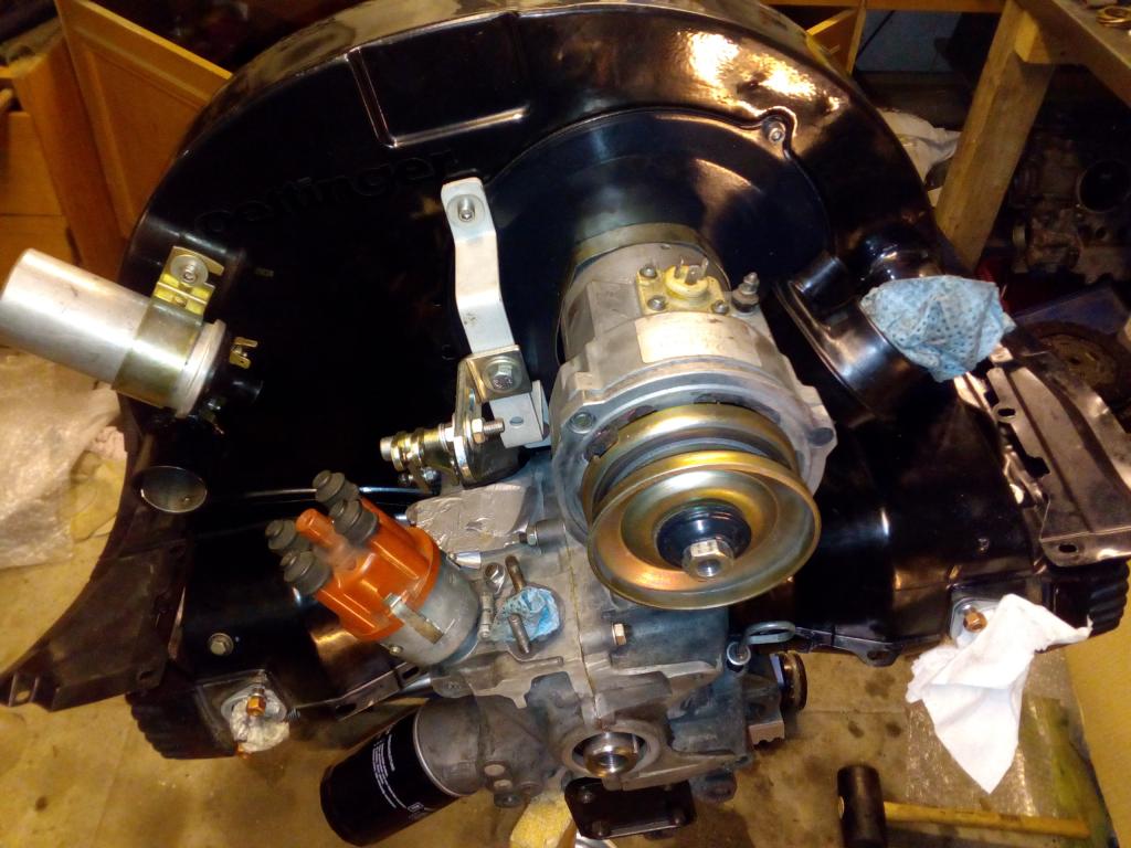

So Leute,
heute hab ich mal wieder ein bisschen am Motor geschraubt. Der Rumpf ist nun soweit komplett, somit konnte ich dann die Bleche anpassen die s durch den CT Block etwas abgeändert werden mussten. Das ganze hielt sich aber sehr in Grenzen.
Aber seht selbst

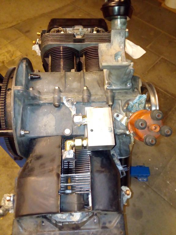

Eigentlich wollte ich den Ölkühler ja über das Riechert Blockthermostat anfahren, was sich aber als fast unmöglich erwiesen hat. Ich besorge mir jetzt einen Sandwichadapter mit Thermostat und löse das Problem damit. Oben kommt eine Kurszschlussplatte zum Einsatz. Hat jemand ne Ahnung öb es so Platten mit Geberanschluß gibt? :confusion-scratchheadyellow:

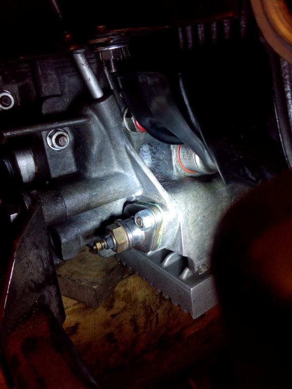

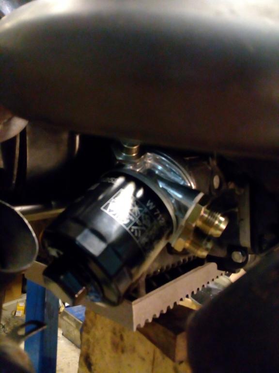

Hier nehme ich die Öltemperatur.

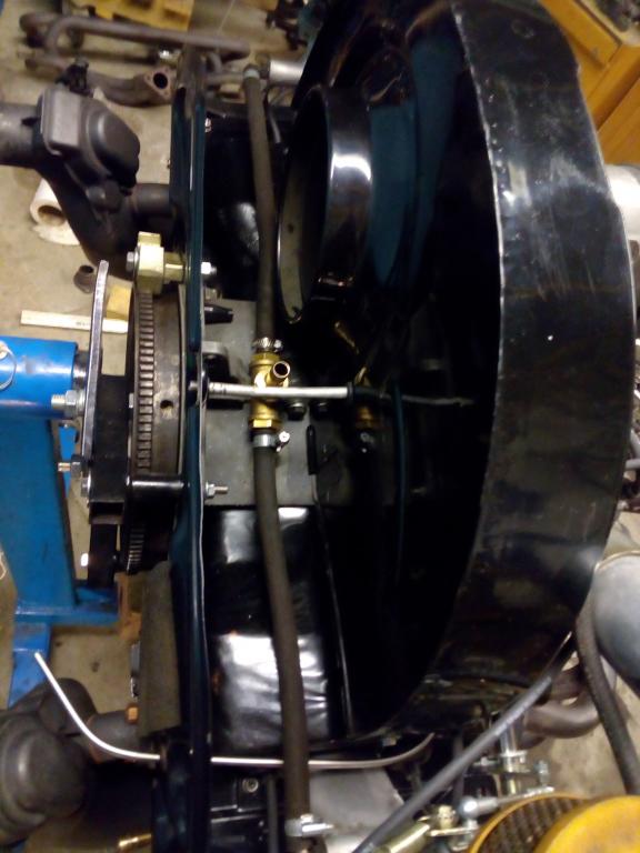

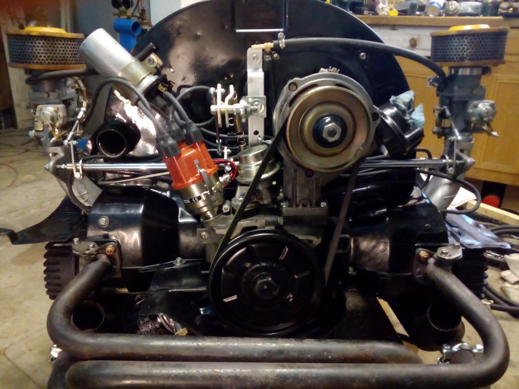

So soll das ganze mal aussehen
Mal grob zusammengesteckt

Ja für den Druck suche ich noch eine Abnahmestelle :!:
Den CSP Deckel oder auch der von Orra haben zwar alle eine verschlossene Bohrung allerdings, wie yoko schon angemerkt hat, auf der falschen Seite.
Vielleicht könnte ich ja auf der gegenüberliegenden Seite eine passende Bohrung setzten lassen :confusion-scratchheadyellow:
Re: Mein geplantes Konzept: 1915er Typ1 im CT Gehäuse
Die CB-Platte ist eigentlich ein einfaches Bauteil, eine Aluplatte in die eine Verbindungsnut zwischen den beiden Ölkanallöchern gefräst ist.
Könnte dir jeder machen, der Zugang zu einer Fräse hat. Könnte aus etwas dickerem Material sein, damit man an der von dir gewünschten Stelle den Kanal anbohrt und ein M10x1 Gewinde reinschneidet.
Vielleicht findest jemanden. :handgestures-fingerscrossed:

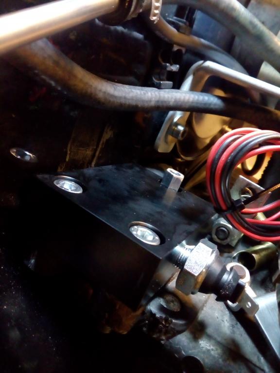

vw22
Beiträge: 80
Registriert: So 17. Jan 2016, 11:53
Transporter: T2b, Typ22, Bj.74
Fahrzeug: Audi Cabio, 5 Zylinder, Bj. 92
Wohnort: Murgtal
Beitrag von vw22 »
Sodele, das Werk ist soweit vollendet :music-rockout:
Ein paar Kleinigkeiten wie z.Bsp. Hohlschrauben für den Ölkühlerflansch muss ich noch besorgen, dann sollte das Moped hoffentlich laufen :D
Ich denke dass ich im Laufe der nächsten Woche zum Einbau komme.
Ölkühler Kurzschlussplatte mit Geber
