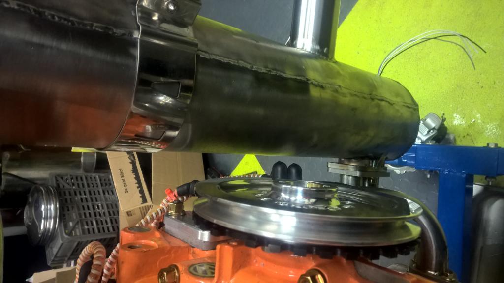

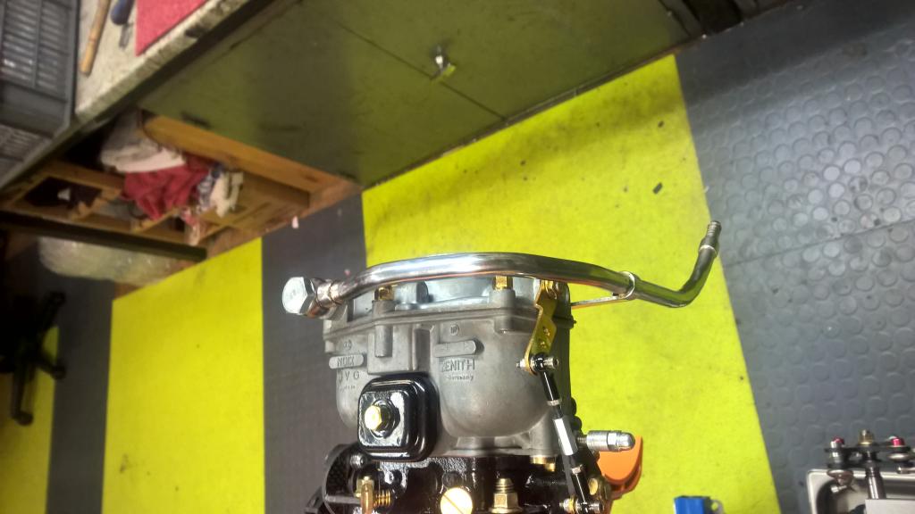

hi, gelötete Benzinleitungen sind natürlich schon Stylisch :handgestures-thumbupright:

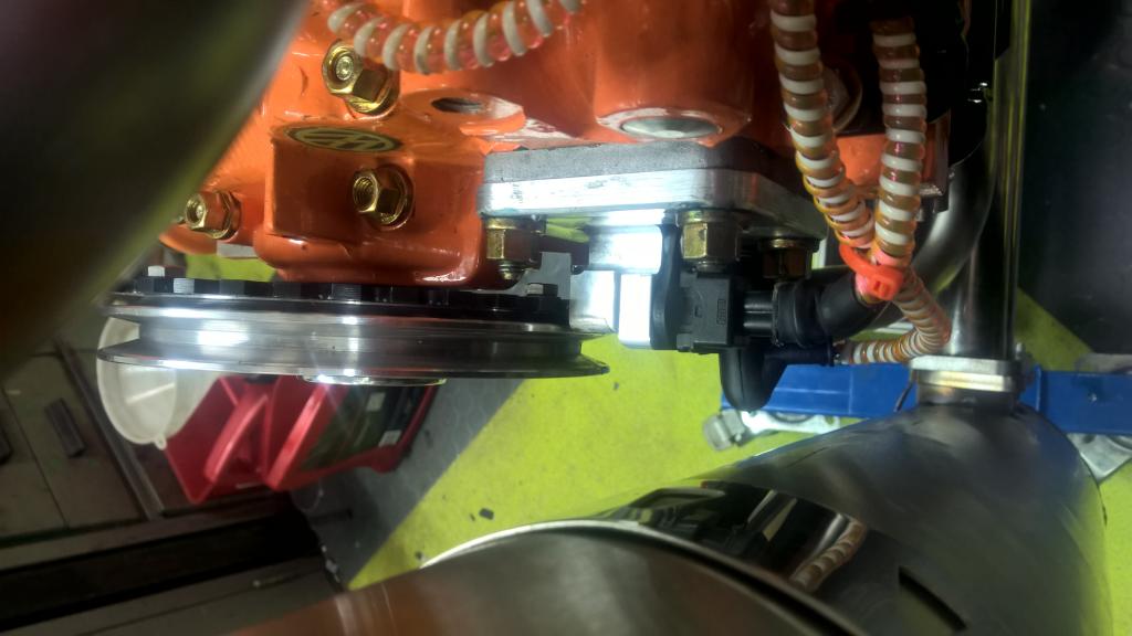

weil ich es gerade sehe, der Auspuff ist von Vintage Speed? weisst du (oder wer andres) ob die Flansche Auspuff/Krümmer mit denen vom Typ4 identisch ist und weiter gedacht, ob ein Typ4 Endtopf daran passt (Riemenscheibe/Abschlussblech etc.)?
Re: Mein Buggymotor
Verfasst: So 25. Dez 2016, 21:55
von C.Schott
Hallo Jürgen
Der Endtopf ist von Michael der wurde mal für seine Typ4, den wir gerade aufbauen, gemacht.
Die Krümmer sind von Vintage Speed hab ich bei Gerd Weiser gekauft übrigens guter Kurs 215€
Sehr schön verarbeitet.
Einsiege was mir nicht daran gefällt ist das die Flansche 10mm Löcher haben,
hab einfach Hülsen eingesteckt und jetzt ist es so wie ich das möchte.
Passt bestens mit Typ 4 Endtopf
Grüße Christian

das wollte ich hören, dann kann ich meinen gekürzten 411er Auspuff evtl doch mal brauchen :music-rockout:

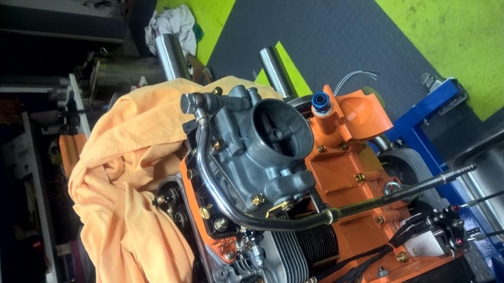

So fertig gelötet bin zwar nicht ganz zufrieden aber nach dem verputzen kann man es lassen

[quote="C.Schott"]So fertig gelötet bin zwar nicht ganz zufrieden aber nach dem verputzen kann man es lassen
....morsche!
besteht nicht die gefahr das es an bestimmten stellen bricht durch vibrationen?...hätte mir jetzt vorgestellt das an manchen stellen ein stück schlauch hinkommt um das abzufedern!....ansonsten weisst du ja was ich als nächstes von dir möchte :D ....sieht top aus :obscene-drinkingcheers:
THEO
Re: Mein Buggymotor
Verfasst: Mi 28. Dez 2016, 12:24
von C.Schott
Mach ich mir keine Gedanken Theo beim Porsche 356 Motor ist das auch so nur nicht noch mal abgefangen wie bei mir.

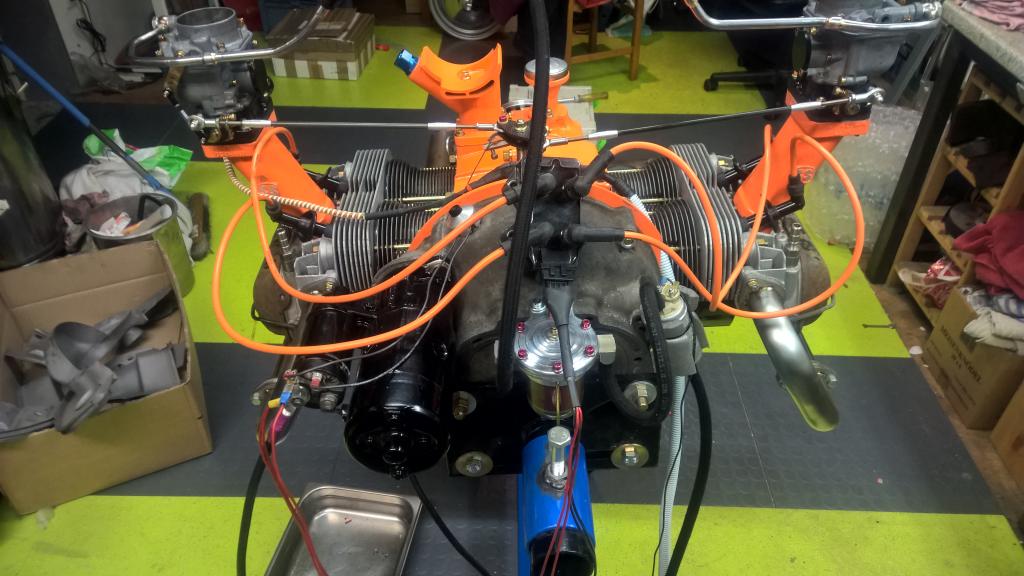

Ich find´s sehr schick wie sich die Leitung um die Vergaser schlängelt.
Habe gerade so Ideen im Kopf. :D

Also das neue Jahr fängt gut an am 1.1.2017 ist mein Motor das erste mal gelaufen :music-rockout:
Öldruck war sofort da und nach paar mal drehen lief er
