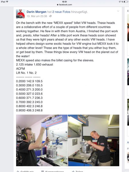

Im Bereich Zylinderköpfe sind die echten Alleswisser immer noch die Amerikaner
Re: Neue TYP IV Köpfe / Vergleich
:handgestures-thumbupright: Z.B. Darin Morgan, da werden so manche Top-Köpfe endbearbeitet.
http://darinmorgan.net/about/
