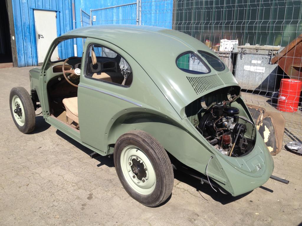

nun versuche ich mal, ein eigenes Bild einzufügen:
das zeigt den Stand gestern: Fenster, Zierleisten, Spiegel, ZAR Schild, kleine Teile des Kabelbaums montiert

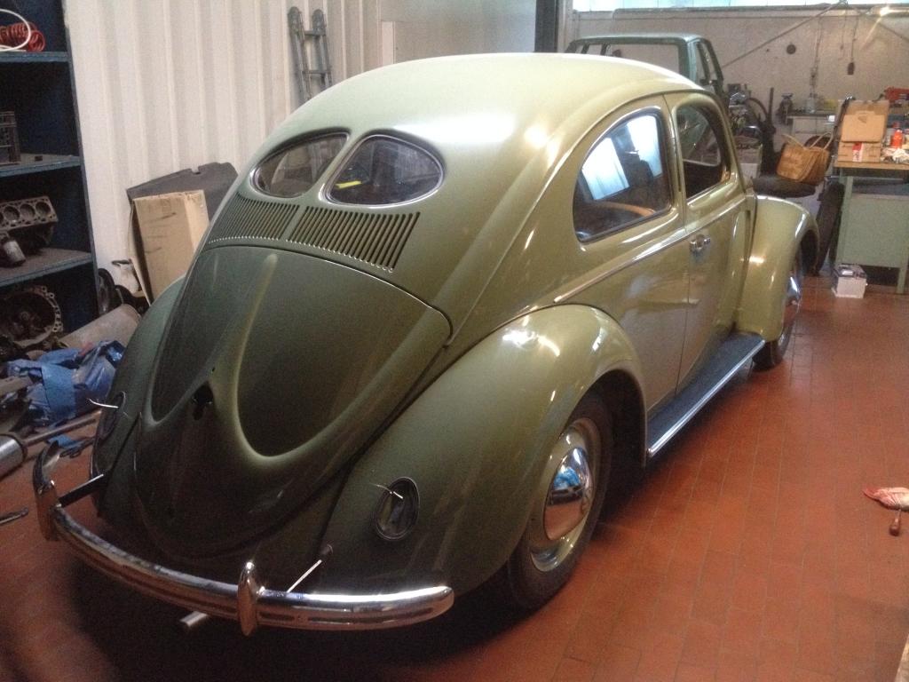

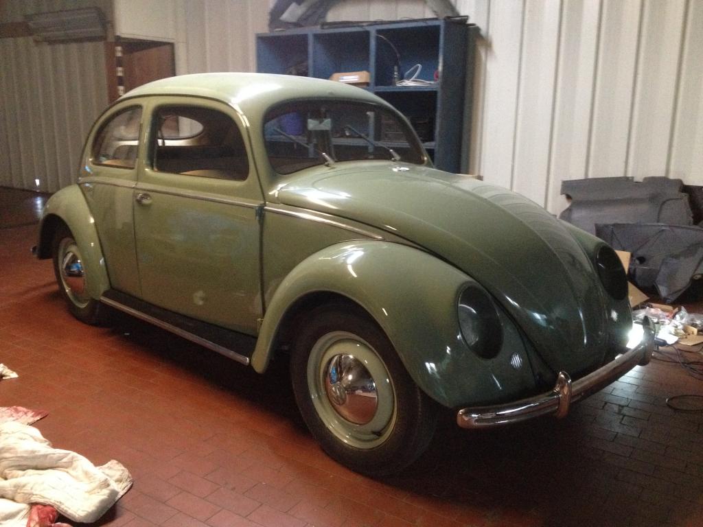

Auf, auf, zum Tüv...
Sauber im Plan fertig geworden, die Brezel läuft gut und alles funktioniert wie geplant. :mrgreen:
