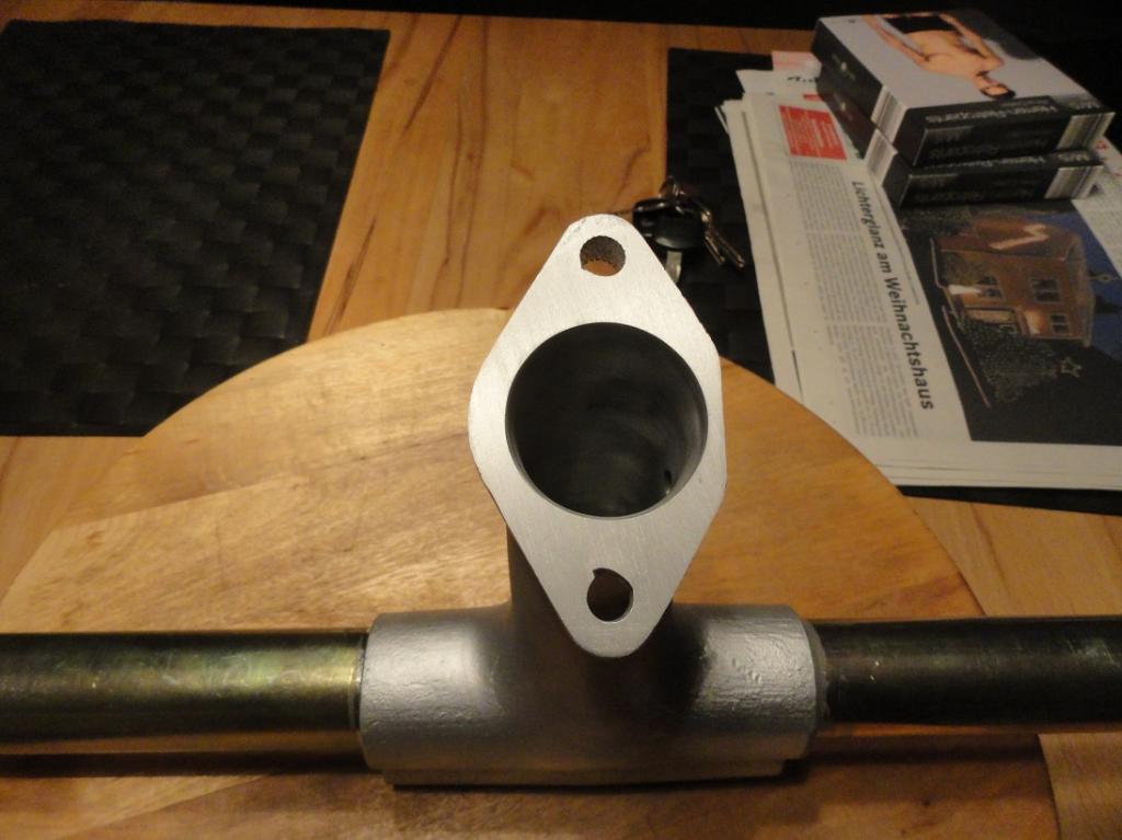

Moin zusammen,
wenn man schon im Stammwerk ist und man nicht schon um 16:00 Uhr im Hotel sitzen will, dann nimmt man sich am besten etwas Heimarbeit mit.

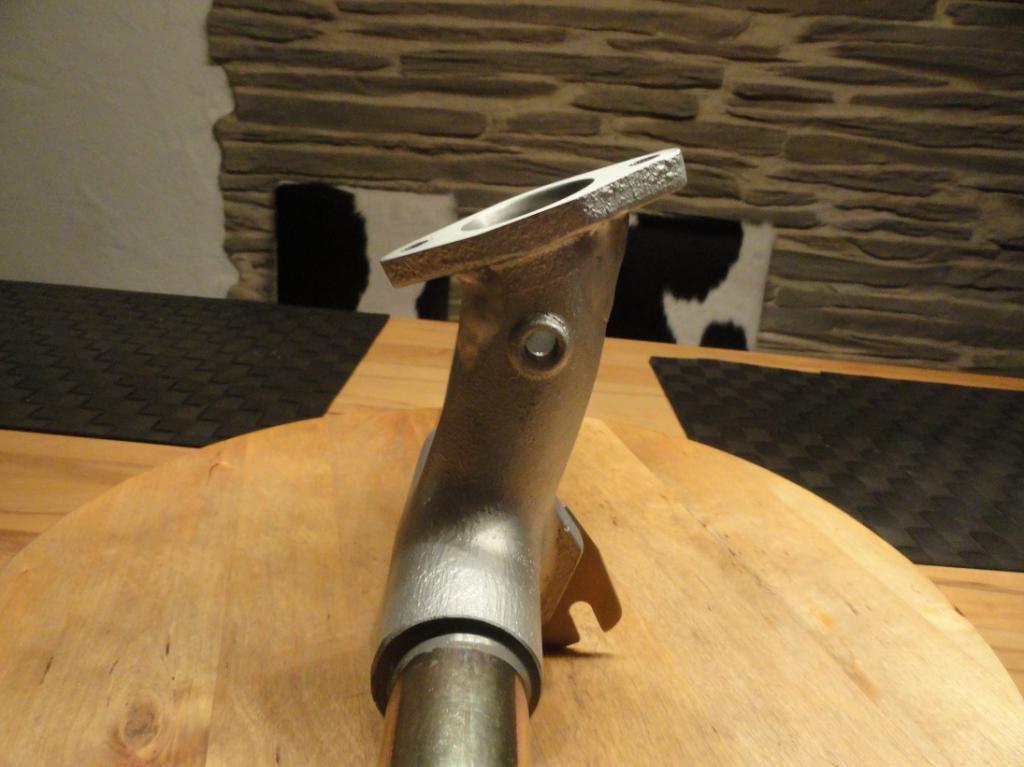

Das Ansaugrohr hatte ich schon vor einiger Zeit aufschweißen lassen. In dem Zuge sind dann auch die Löscher für den kleineren Vergaseranschluss mit zugeschweißt worden.
Die Woche habe ich dann mal das Rohr ausgearbeitet. Viel mehr geht da nicht, aber ich denke das sollte erst mal passen. 8-)
Gruß Wolfgang

Sieht gut :-)

Danke. Bin auf das Endergebnis gespannt. Geht aber gerade etwas langsam vorwärts :confusion-waiting:

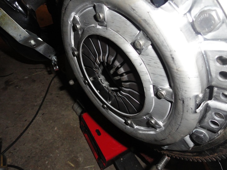

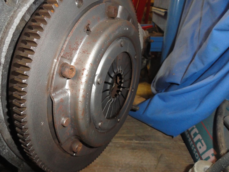

Beim Vergleichen der Druckplatte ist mir ein Unterschied in den Federn aufgefallen, bin aber nicht sicher ob es daran liegt. Beide Druckplatten sind
von LUK.
Wäre super, wenn jemand einen Tipp hätte.

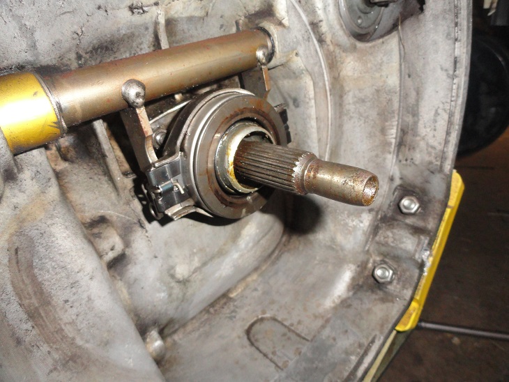

Mach mal nen Bild vom Ausrücköager!
Re: 1835er Einvergaser Motor !!! Kupplung trennt nicht !!!
Verfasst: Mi 5. Apr 2017, 18:29
von Landy74
hier mal das Bild vom Ausrücklager. Wie gesagt, mit der 180er Druckplatte lief alles prima.
Wolfgang

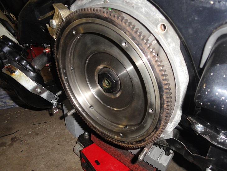

Kann doch alles nicht sein!!!! Sieht doch gut aus soweit . Außer vielleicht das Schwungrad,so wie ich sehe ist
es ein billiges Gussrad mit aufgeschrumpften Stahl Zahnkranz. Mess mal von der Anlagefläche Automat bis zur Reibfläche, sollten ca 21mm sein. Vielleicht ist es total daneben. Hab ich schon mal irgendwo gelesen.
Sonst Hebel jetzt mal prüfen ohne Motor ob alles gängig ist.
Schraub mal Automat wieder an mit kupplungscheibe und manchmal n Foto
Wie ist die Stellung der Tellerfeder im eingebauten Zustand ?
Christian

das Schwungrad sollte passen, lief ja auch mit der alten Kupplung. Ist auch vom Ahnendorp und da gehe ich jetzt mal von aus das es paßt.
Werde aber die Druckplatte mal dran schrauben und nochmal messen.
Das Kupplungspedal kann ich bis zum Blech durchdrücken und trotzdem trennte die Kupplung nicht. Der Hebel bewegt sich einwandfrei.

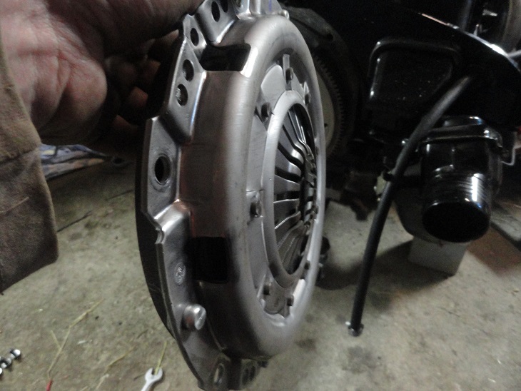

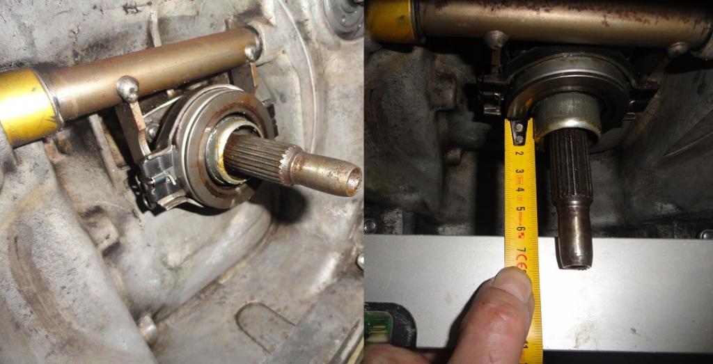

heute mal schnell nochmal die Kupplung eingebaut und vermessen. Die Lamellen haben sich beim Anziehen der Schrauben reingezogen und standen
nicht mehr über.

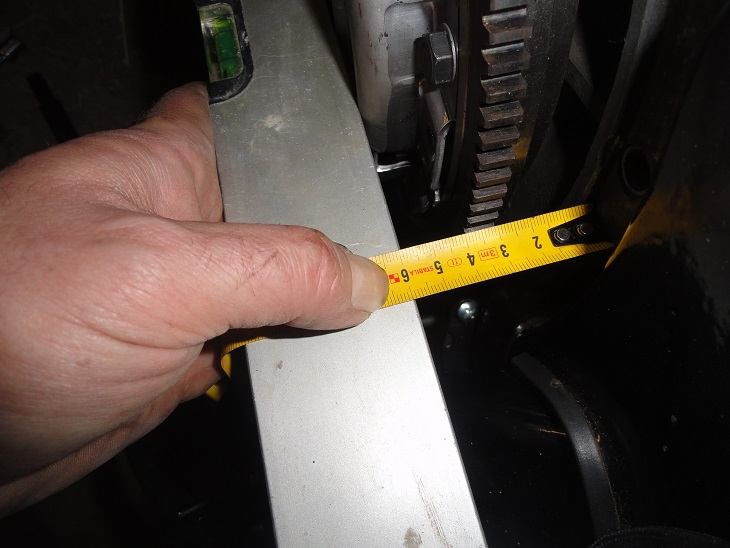

Das Kupplungsseil wahr wohl auch etwas zu sehr gespannt. Ich habe dann mal den Abstand zu der Trennfläche zwischen Motor und Getriebe ausgemessen. Das Ausrücklager war in der ursprünglichen Grundstellung vom Kupplungspedal nur 5cm von der Trennfläche entfernt. Die Kupplung geht aber 6cm weit rein. Damit war das Ausrücklager schon vorgespannt. Vielleicht ist dabei auch was beim Einbau des Motors passiert.
Ich bin jetzt hin und habe das Seil mal entspannt, so das zwischen Ausrücklager und Lamellen 5mm Luft sein sollte. Ich bau das so mal zusammen
und werde mal sehen ob sich die Kupplung trennen lässt. Das muss aber wohl noch bis Sonntag warten.

Wenn die Kupplung zu stramm war dann rutscht sie eher, als dass sie nicht trennt. Ob das Ausrücklager Spiel hat stellst Du doch am Pedal fest. Der Leerweg sollte ja auch eingestellt werden. Du hast dann vorher keinen Leerweg gehabt. :confusion-scratchheadyellow:
Verfasst: Fr 7. Apr 2017, 12:11
von HAZ-Buggy
Alles gut! Keine Panik! :)
Ich bin in die gleiche Falle getappt .... dachte die Kupplung trennt nicht.
Der Denkfehler ist, man darf die Einstellung des Kupplungsseils nicht mit modernen Fahrzeugen vergleichen, bei denen das Kupplungsseil u. U. locker ist, wenn die Kupplung nicht getreten wird.
Hier beim Käfer muss das Kupplungsseil vorgespannt werden, und zwar jede Menge, sonst reicht der Pedalweg nicht aus um die Kupplung zu trennen.
Also, 4. Gang einlegen und anfangen das Kupplungsseil zu spannen, und zwar so lange bis ich bei getretener Kupplung das Auto schieben kann, bzw. demnach also die Kupplung getrennt hat.
Bau alles wieder zusammen & viel Erfolg!
