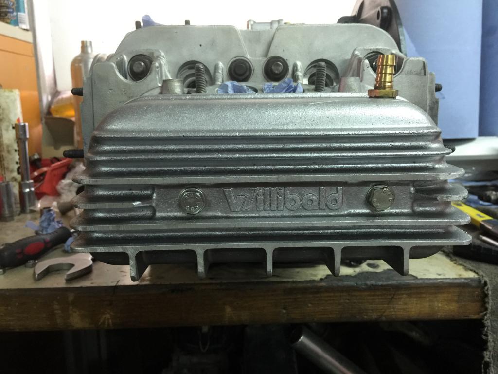

Das sind no Name Saugrohre 40-48!
Ventildeckel sind noch gute alte Willibald!
Fleischi
Fleischi
- image.jpg (96.32 KiB) 7657 mal betrachtet

Re: 1776er billig Motor
Heißt das nicht Viton ?
Bei den Deckeln von CSP wird so eine rundschnurdichtung verwendet.
Sind deine Deckel auch so aufgebaut ?
Ja sind sie,hab jetzt nur kein Foto !
Fleischi
Fleischi

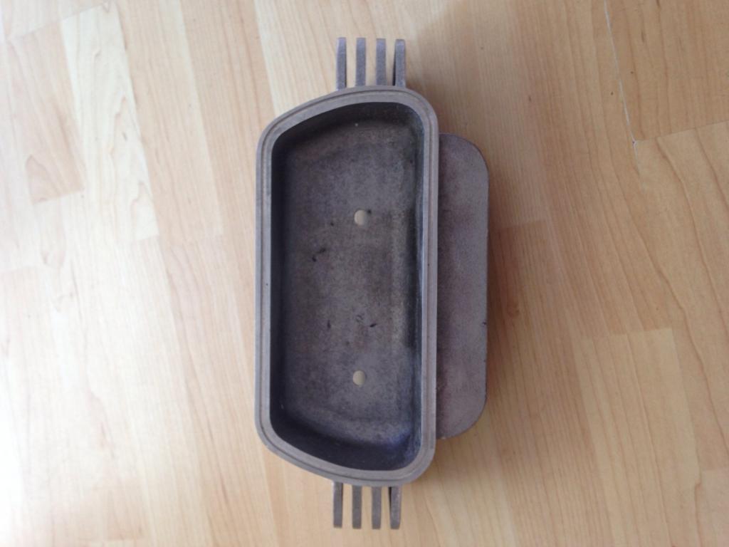

Hier ein Foto von meinen zweiten Satz!
- image.jpg (55.57 KiB) 7544 mal betrachtet
- image.jpg (47.1 KiB) 7544 mal betrachtet

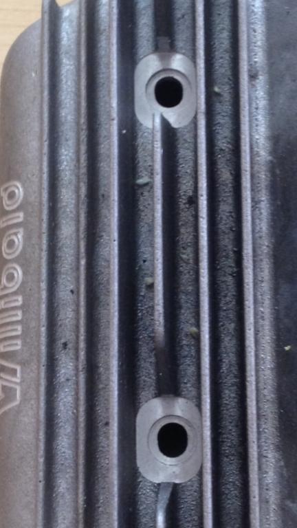

So sehen die Willibald von innen aus.
- DSCI1883 - Kopie.JPG (274.36 KiB) 7439 mal betrachtet
Die vom Orra schauen gleich aus, die haben an einigen Rippen blanke Stellen, dürften dort abgefräst sein. Blicke da nicht ganz durch, sind das die Gleichen wie die Willibal/Klaus Geier..Low14 hat geschrieben:Die Deckel konnte man kürzlich noch bei Klaus Geier (ein alter Freund vom Willibald) bestellen, ich glaube seine Seite ist aber nicht mehr aktiv, email Kontakt hätte ich noch...
http://www.typ4shop.de/product_info.php ... chnur.html
Jedenfalls preislich interessant, €109.-/Paar inkl. Dichtung und Befestigungsmaterial.
FRAGE an die Besitzer solcher Deckel: Haben die innen mehr Platz, z.B. für 1:1,4 Kippers? (Optisch schauen sie schon größer aus).

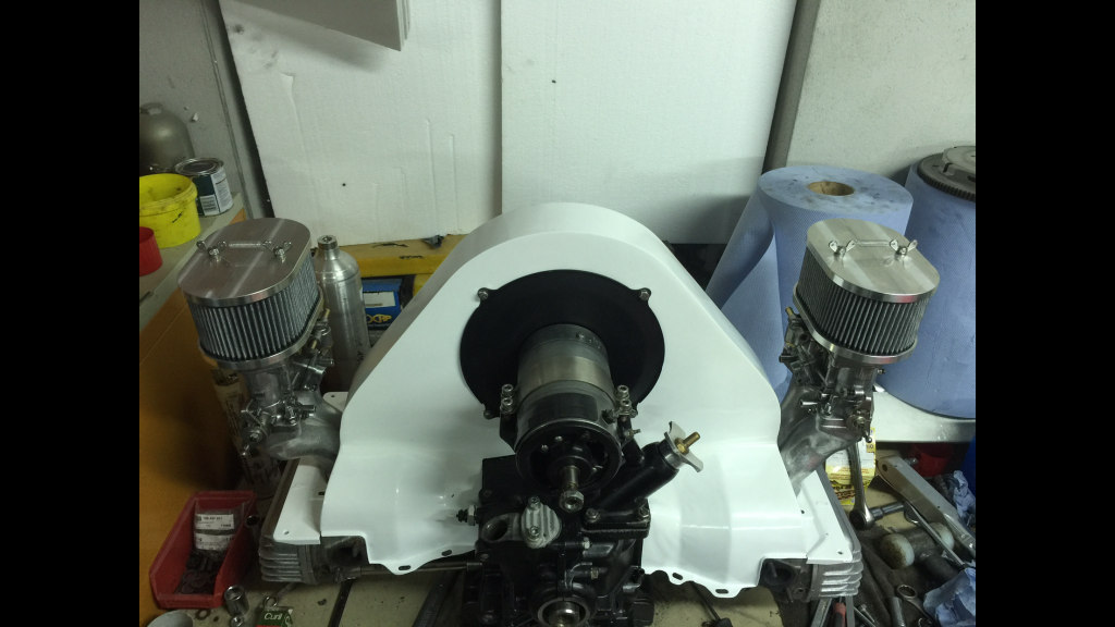

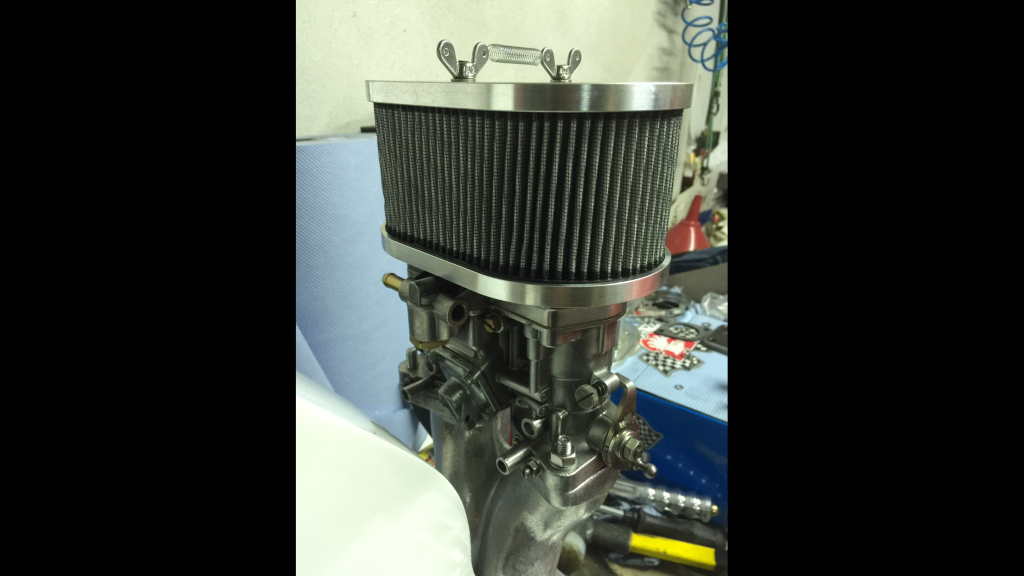

Zur Zeit klappt auch gar nichts!
Diese scheiß Schadeck Ölpumpe macht mich fertig!
Jetzt schraube ich die zum zweiten mal raus,
habe schon flachere Schrauben verwendet und stößt wieder an den Nockenwellenschrauben an!
Morgen dann abschleifen den Dreck !
Scheiß Tuning Gelumpe,können die nicht passende Schrauben mitliefern!
Wenigstens die neuen Luftfilter Platten passen!
Fleischi
