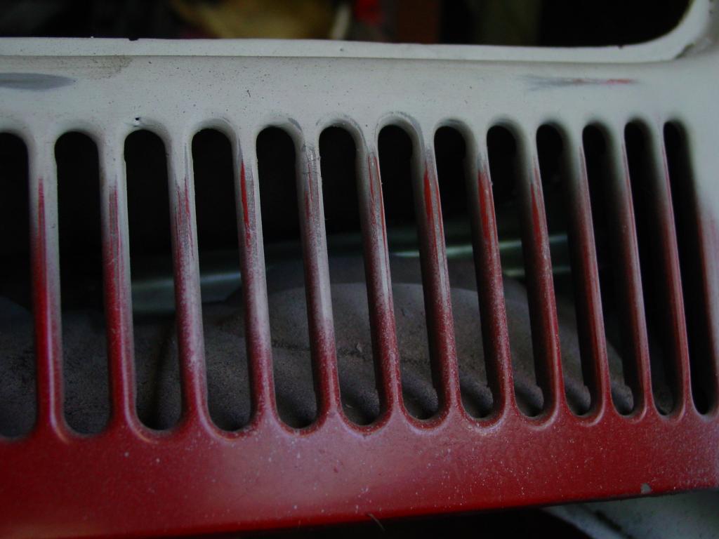

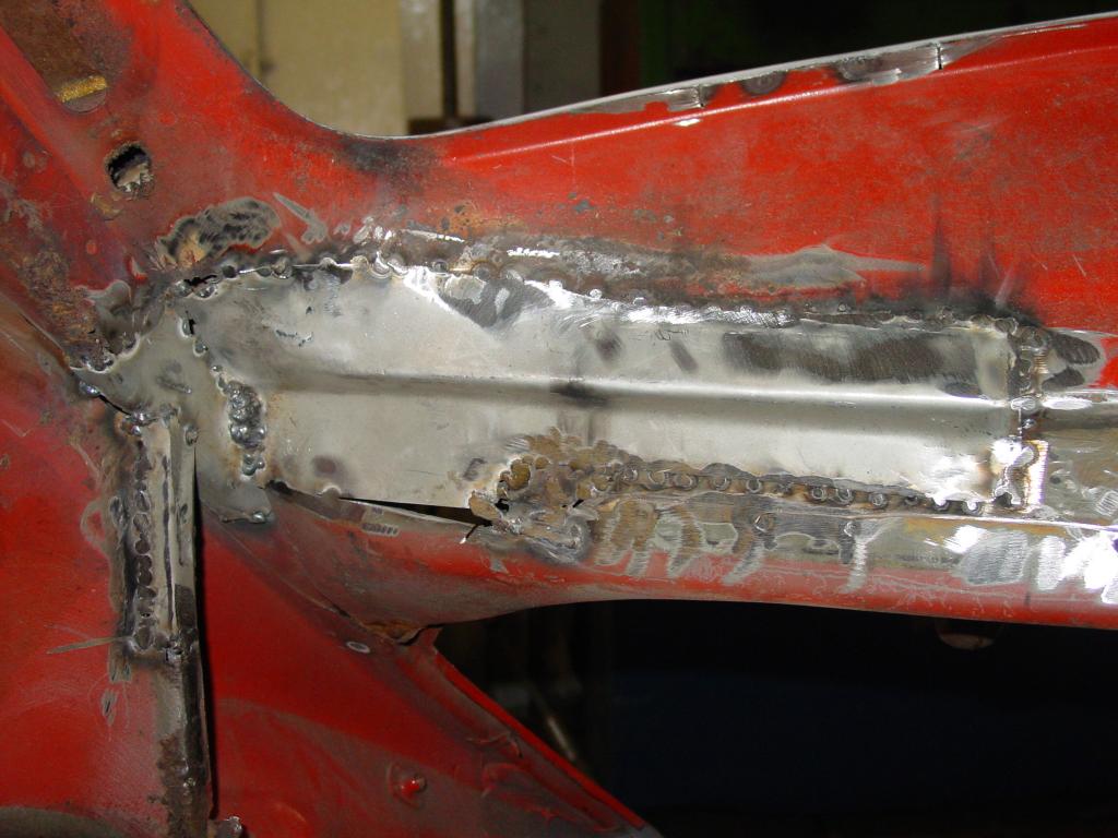

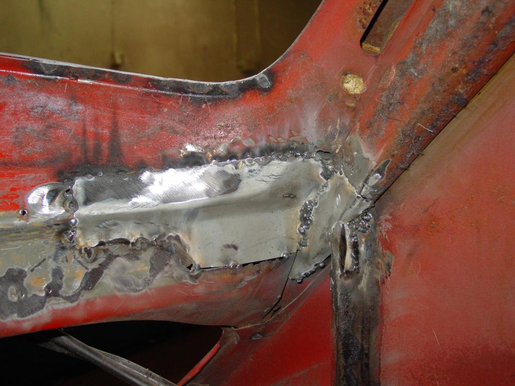

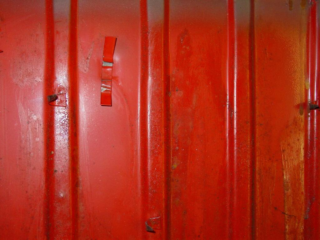

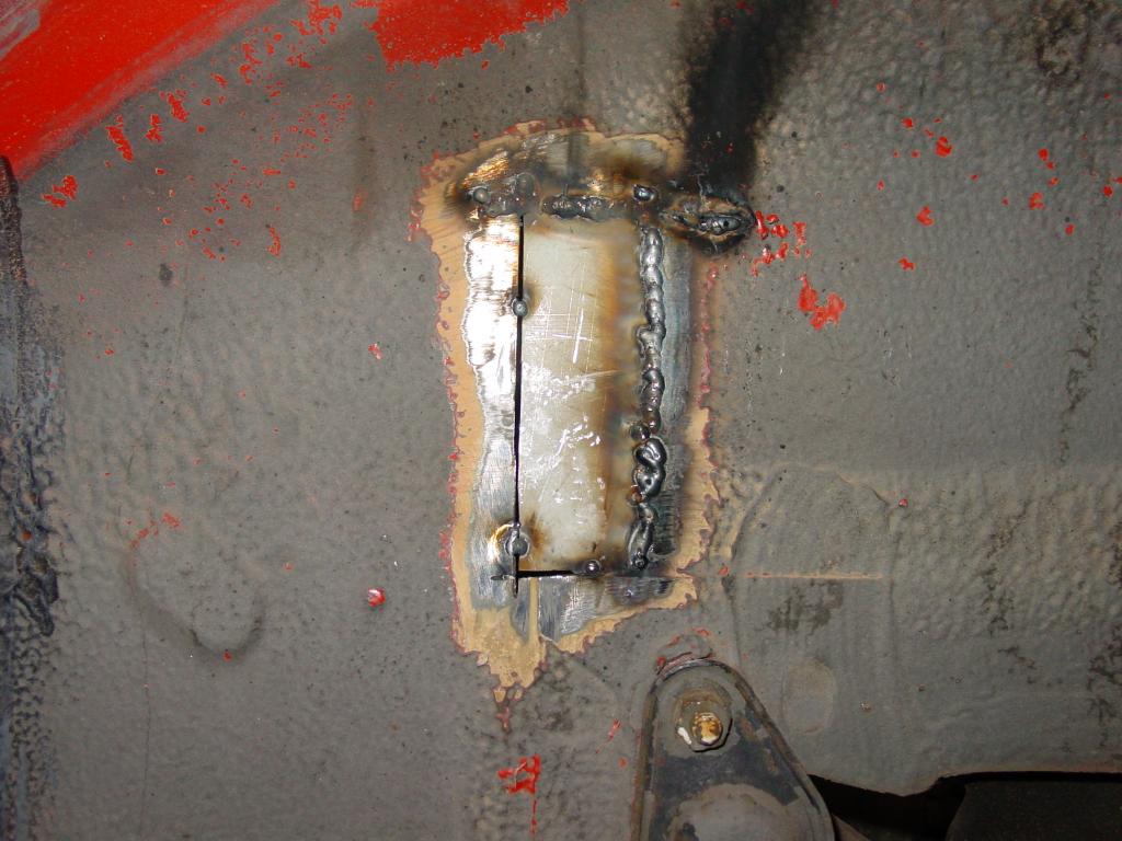

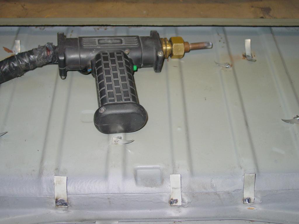

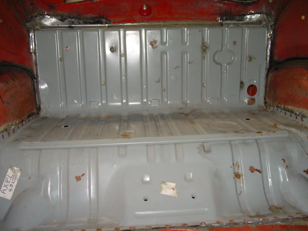

Nachdem ich mich am Wochenende ordentlich erholen konnte
habe ich heute die Zahl der letzten Rostlöcher im Mex drastisch reduziert.
Dann noch schnell die Haltenasen für die Dämmpappe und die Laschen für den Leitungsstrang an den Kofferboden gespottet....
- Da fehlt doch was!
- DSC04273.JPG (47.67 KiB) 7325 mal betrachtet
- Das fehlt.
- DSC04268.JPG (99.18 KiB) 7325 mal betrachtet
- Schnipselwerk...
- DSC04267.JPG (93.2 KiB) 7325 mal betrachtet
- Fertig!
- DSC04274.JPG (58.54 KiB) 7325 mal betrachtet
- DSC04261.JPG (95.14 KiB) 7325 mal betrachtet
- DSC04262.JPG (103.56 KiB) 7325 mal betrachtet
- So sieht's von außen aus
- DSC04265.JPG (71.78 KiB) 7325 mal betrachtet

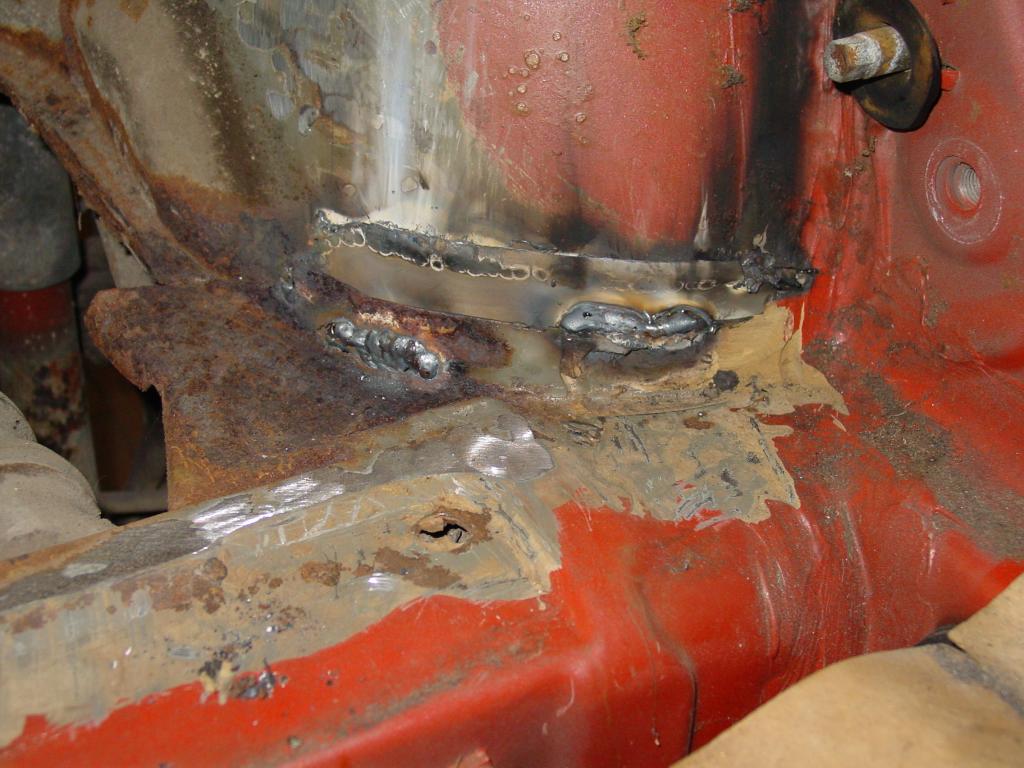

- VeeDee
- Beiträge: 3474
- Fahrzeug: 1600Vari/3

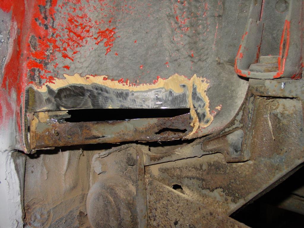

Re: HexMex

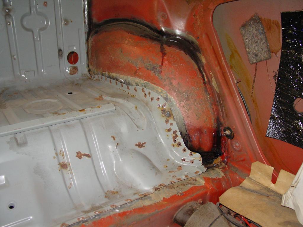

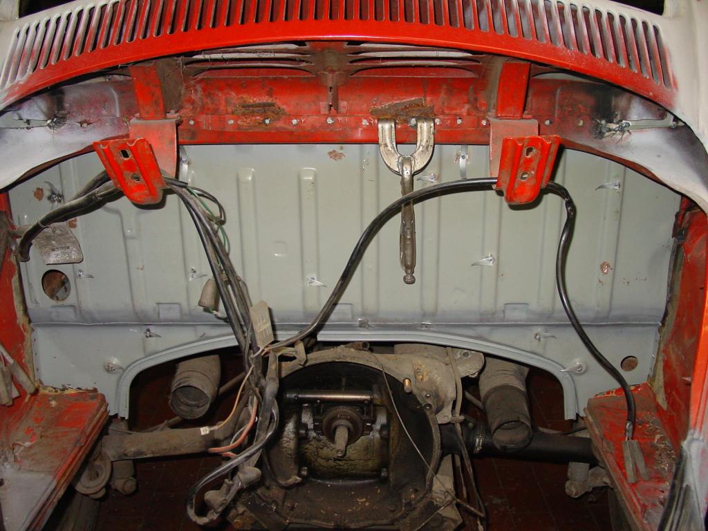

Heute durfte der neue Kofferboden Platz nehmen.
Damit sind die Schweißarbeiten am HexMex abgeschlossen!
Jetzt darf Brunox werkeln...

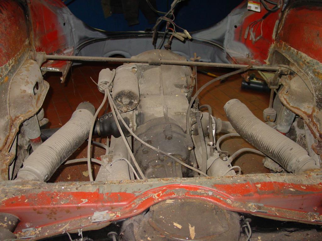

- Freie Sicht auf das Getriebe!

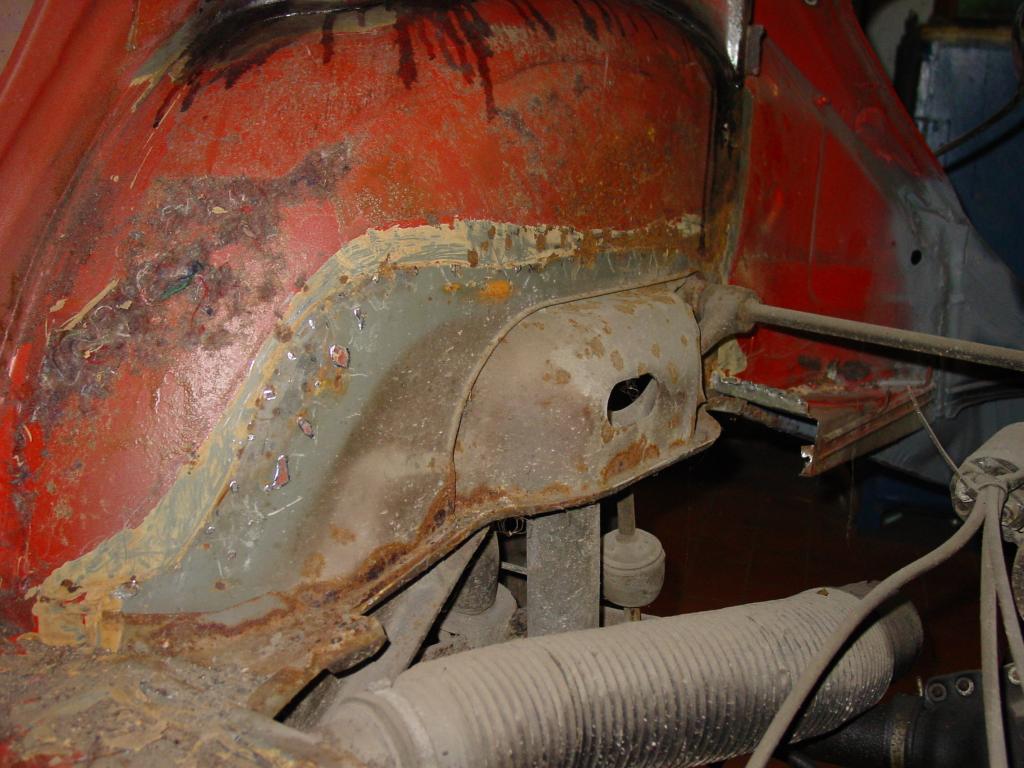

- Radhaus von innen - gut und stabil

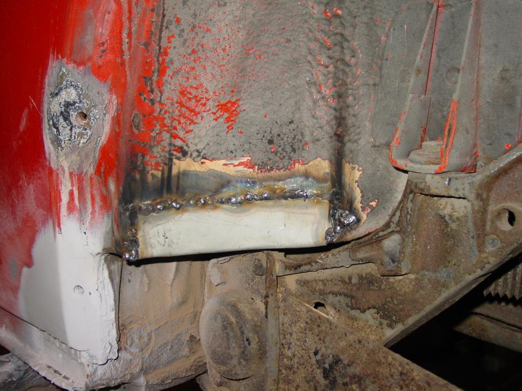

- Ein Loch ist im Eimer...
- DSC04286.JPG (100.97 KiB) 7029 mal betrachtet
- DSC04288.JPG (104.47 KiB) 7029 mal betrachtet
