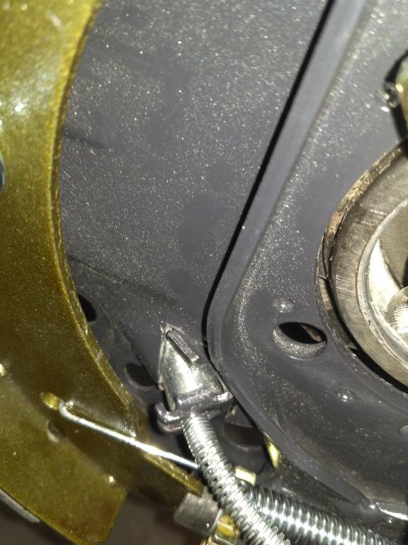

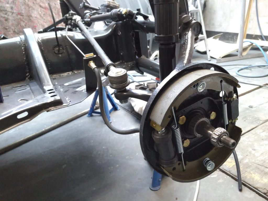

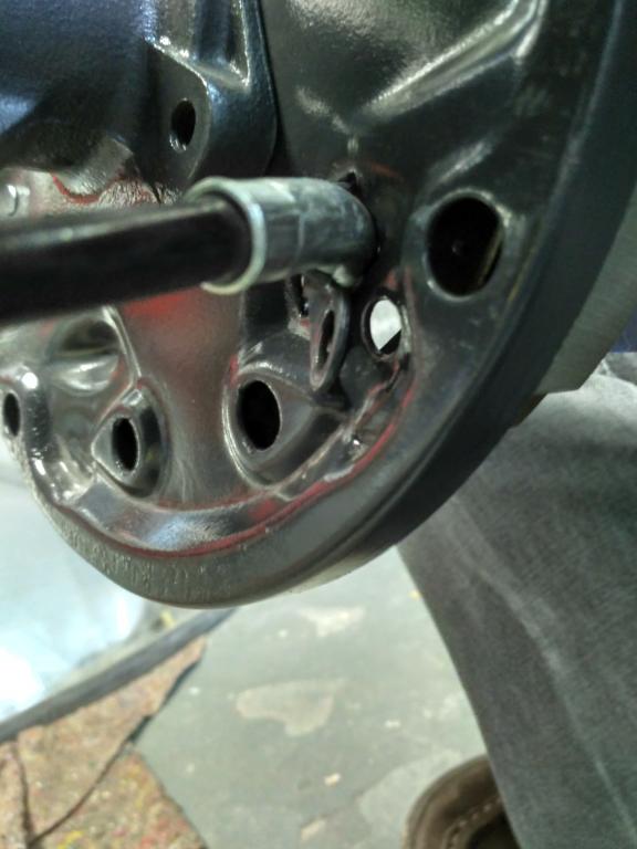

Hab heute mal die hinteren Bremsen zusammengebaut. Wie wird die Zughalterung für das Handbremsseil an die Ankerplatte geschraubt? Muss ich da mit einer Mutter kontern? Muss ich dafür einen Belag wieder ausbauen? Bekomme ich das Bremsseil auch bei festgeschraubter Zughalterung eingetüdelt?
Ich sehe gerade, dass ich die Klammern an den Druckstangen falsch herum angebracht habe. Die werde ich dann eh noch drehen müssen, da sie sonst flöten gehen können. :(

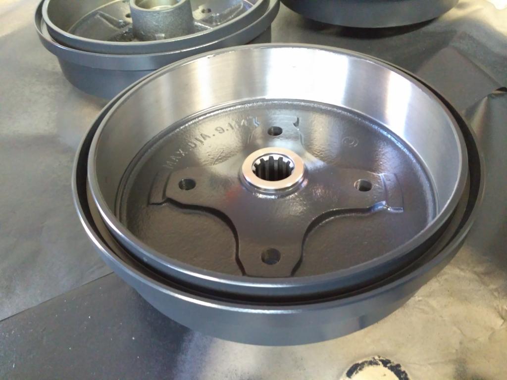

Da ist es endlich mal wärmer und dann klebt da so ein fieser Schweinehund an meinem Bein. Immerhin hab ich die Trommeln lackiert.

Das sieht alles sehr sauber aus was du da machst. Daumen hoch. Zum Thema Handbremsseil befestigen: Normalerweise ist in dem Loch am Ankerblech wo die Schraube hinkommt eine Mutter eingepresst.
Dann wird erst das Handbremsseil befestigt und danach wird der Hebel eingehängt und dann erst die Bremsbacke befestigt. Anders geht es glaube ich gar nicht. Ist aber lange her das ich an Trommelbremsen gearbeitet habe.

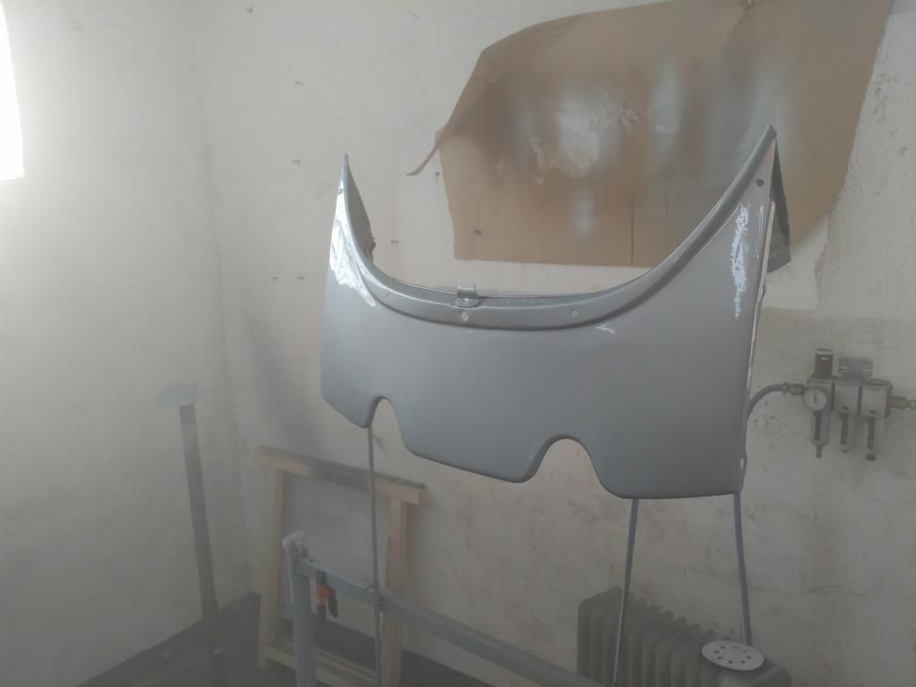

Heute war endlich Hochzeit. Jetzt muss ich noch zwei Kotflügel, das Heckblech und die Felgen lackieren. Die Felgen werde ich kommende Woche vom Sandstrahlen abholen, dann mit EP Grundierung grundieren und lackieren. Für den Preis hätte ich auch schon neue Felgen kaufen können. Aber die sind dann nicht original.

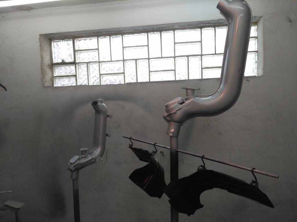

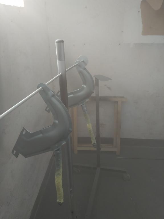

Füller für den Kotflügel und Zinkgrundierung + Hitzefesten Lack für die Heizbirnen und die Schutzbleche.
