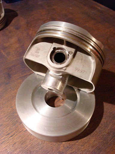

Der Shortblock ist zusammen und ich wollte den Kolbenrückstand anpassen.
Theorie: Messen, Unterlegringe abdrehen, in einer Stunde erledigt.
Praxis: Der Kolben sitzt schräg im Zylinder.
Bei Zylinder 1+2 ist die Schwungradseite der Kolben
noch ca. 0.3mm im Zylinder, während die Riemenscheibenseite schon Kolbenrückstand 0 hat.
Bei Zylinder 3+4 genau andersrum.
Kolben habe ich vermessen und auch mal umgedreht --> keine Verbesserung.
Zylinder vermessen und umgedreht --> keine Verbesserung
Unterlegringe vermessen, umgedreht und weggelassen --> keine Verbesserung
Entweder meine Kurbelwelle sitzt schief, die Dichtflächen liegen auf einer schiefen Ebene,
oder die Pleuel sind nicht winklig. Einfacher Test wäre, ein Pleuel umgedreht einzubauen.
Das sind aber Dehnschrauben...
Beim Gehäuse habe ich mich auf den Vorbesitzer verlassen. Die Bearbeitungen hat er alle selbst gemacht,
und das nicht das erste mal. Die Pleuel hat Orra gebuchst, da habe ich vertrauen zu.
Und jetzt ? Alles auseinander roppen und vermessen lassen ? :handgestures-thumbdown:
Mist.

0,3mm schief von einer Seite zur anderen? Wie geht denn das, muss doch klemmen in der Buchse, oder? Wieviel Laufspiel hast du denn da, dass das so kippen kann?
Wenn's jetzt nur bei einem Kolben wäre, oder bei allen unterschiedlich würd ich sagen beim abdrehen schräg eingespannt. Aber so symmetrisch ist das unwahrscheinlich.
Lagergasse schief gespindelt oder Gehäuse beim bearbeiten nicht plan aufgelegen?

Laufspiel ist 3/100. Der kann so kippen weil die Kolben extrem flach sind, und an den Seiten gar kein Hemd haben.
So extrem Schräg abgedreht sind sie nicht. Zwischen beiden Seiten, ist vom Kolbenbolzen bis Kolbenboden gemessen, 0.02mm Unterschied.
SAS hat geschrieben: Lagergasse schief gespindelt oder Gehäuse beim bearbeiten nicht plan aufgelegen?
Das befürchte ich auch :cry:

Lagergasse wird am wahrscheinlichsten sein, wenn's so schön einheitlich ist. Die Auflagen am Gehäuse auf beiden Hälften so gleichmäßig schief zu kriegen wär schon 'ne Kunst.
Allerdings muss die Kurbelwelle ja schon gewaltig schief liegen, um auf 'ner relativ kurzen Strecke wie dem Kolbendurchmesser so 'ne Abweichung zu haben. Das müsste über die gesamte Länge ja bald 1mm daneben sein, wenn's ungefähr so lang ist wie 3x Kolbendurchmesser...

Ich würde auch auf die Lagergasse tippen. Hoffentlich kann man das noch mal richten.
3/100 Kolbenspiel ist recht knapp für einen Luftgekühlten Motor.

Muss ich den Kram wohl auseinandernehmen und mal vermessen lassen. Das Laufspiel sollte funktionieren mit Nikasil Zylindern. Die dehnen sich ja genau so viel aus wie die Kolben.

Also die Parallelität von Lagergasse und Auflagefläche ist bis auf 2/100mm genau, was ich
für absolut perfekt halte. Das passt also. Die Pleuel hatte ich auch zur Kontrolle, mir wurde ein richten
berechnet, aber ob sie jetzt krumm waren oder nicht wusste keiner mehr.... :angry-fire: Ist halt ein größerer Laden, die machen jeden Tag x-Sätze Pleuel, von daher irgendwo nachvollziehbar. Heisst, wieder zusammen stecken
und hoffen dass es jetzt passt. Die Unterlegringe hatte ich versucht entgegengesetzt schräg abzudrehen, da brauche
ich also neue, oder ich schweiße eine Lage auf und drehe es wieder plan.

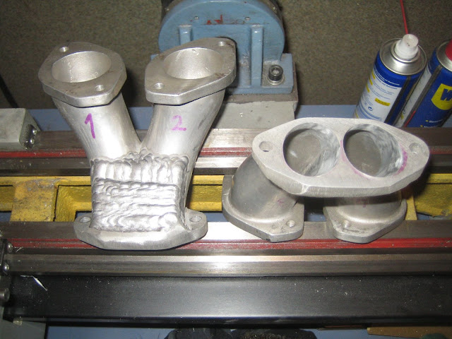

Ansonsten habe ich nochmal eine Menge Arbeit in die Köpfe gesteckt. Die Einlasskanäle und Saugrohre wurden nochmal
aufgeschweißt, vergrößert und von Udo Becker geplant. Die Fläche müsste bei ca. 1150mm^2 liegen, was einem Kreisdurchmesser
von 38,3mm entspricht. Größer kann ich immernoch mal übern Winter , kleiner wird schwer, also teste ich es so.

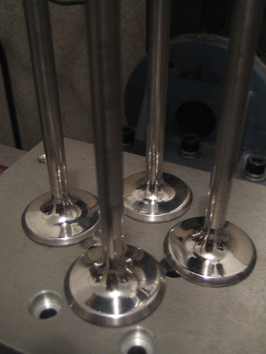

Die Auslassventile habe ich poliert um die Kerbwirkung herabzusetzen. Ich hab irgendwie eine Phobie dass ein Ventilabriss mir die hunderten Arbeitsstunden zunichte macht.... :o
