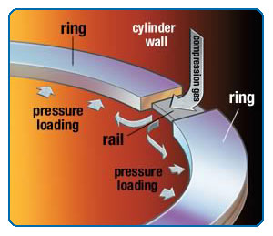

ja ich habe meine Schmiedekolben von Jürgen bearbeiten lassen und bin von den Änderungen begeistert auch ohne Löcher im Kolben
Der zweite Kolbenring ist bei mir ein Total Seal Ring und die Arbeitsweise ist genau wie die Löcher.
Quellen :
http://www.totalseal.com/TechPage.aspx# ... sPistRings
Kersten
Quellen :
Kersten

Re: Larsies Turbomania 1200er Tarnkappenturbo
Nabend inne Runde,
Frage mich gerade,ob diese Technik auch in Serienmotoren eingesetzt wird oder auch,ob der ein oder andere Tuner darauf zurück greift?
Gibt´s da Referenzen oder Erfahrungswerte/Vergleiche?
Gruss Thomas
Gruss Thomas
B. Scheuert hat geschrieben:Schei... Immer erfährt man sowas, wenn schon alles zusammen istAber beim Nächsten teste ich es mal
Nimm die verdammten Zylinder wieder ruuuunter.Mittwoch ist wieder Stammtisch...dann musst du dir wieder die Predigt anhören von mir:-D
Der grosse AMG V8 ist der erste Serienmotor, der DLC beschichtete Kolbenringe hat.
Ich weiss wer die Entwicklung hierzu gemacht hat und welche Beträge in so eine Entwicklung fliessen.
Dazu wird bei jedem Bauteil in der Serienentwicklung auf jeden Cent geschaut.
Es gibt erfolgreiche Massnahmenpakete zu Reibungsreduktion in Hochleistungsmotoren, die fallen fallen nur wegen sehr geringen Mehrkosten unter den Tisch obwohl sie tech. perfekt funktionieren.
Meine Änderungen sind seit vielen Jahren in Rennserien wie DTM / DTC / Formel 3 etc. Standard.
