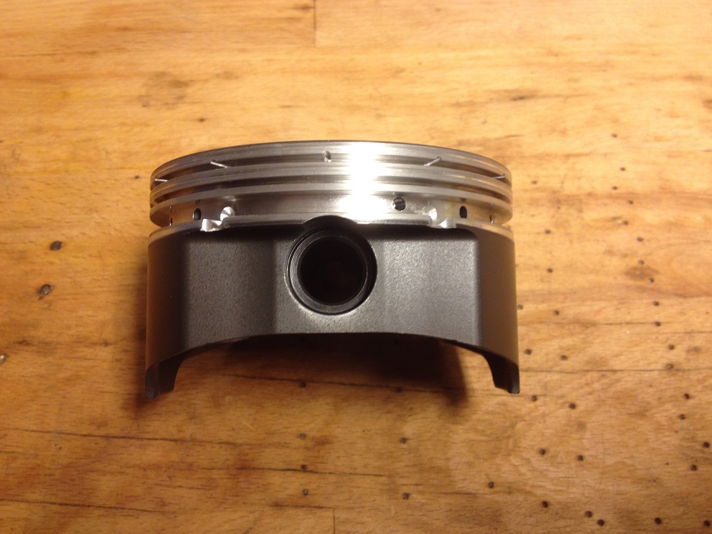

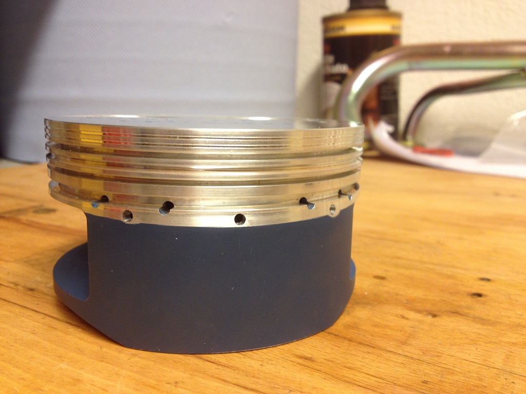

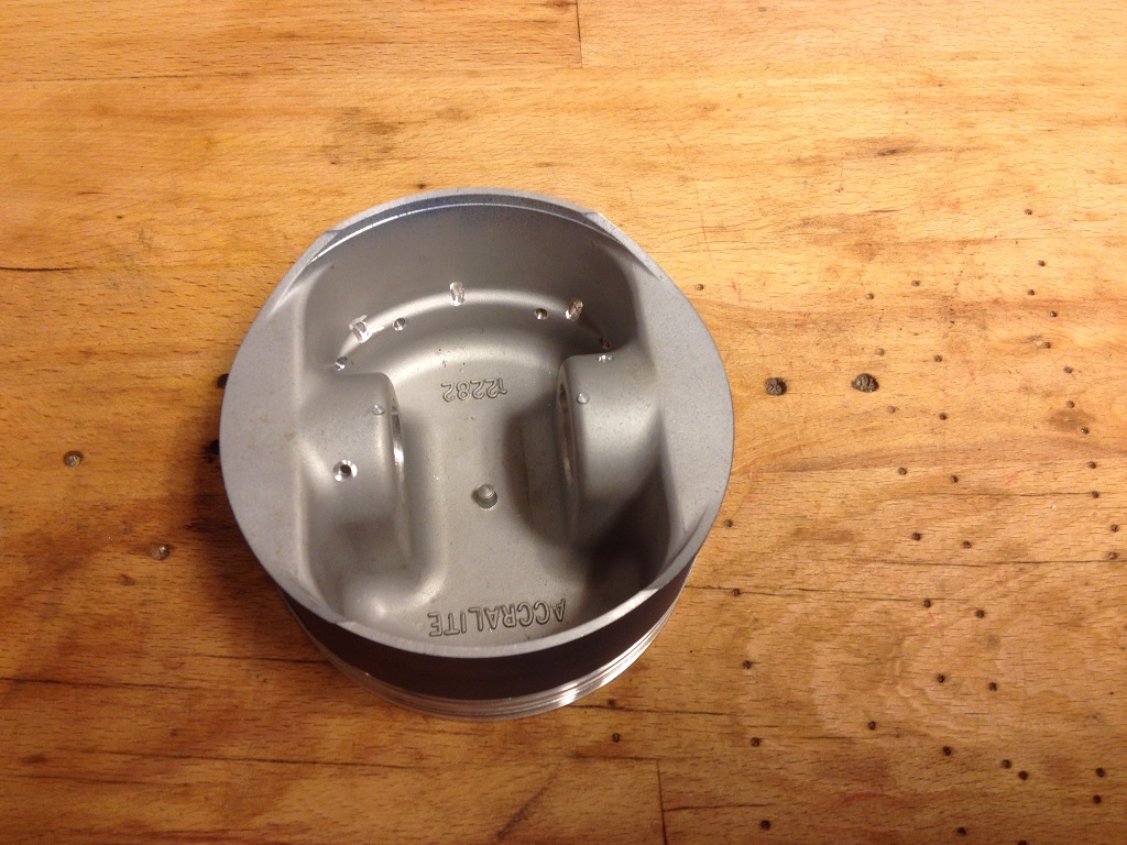

Solche Kolben habe ich auch,hier ein paar Bilder davon. Die nennen sich vertical gas ports und lateral gas ports falls du dir die Kolben machen lässt von JE oder CP. Ich würde dir CP raten.JE macht zwar ein super Kolben, aber der Service ist absolut miserabel! Im grunde sind diese seitliche Bohrungen hinter den obersten Ring um eine bessere Abdichtung des Kompressionsrings zu erzielen und eine höhere dynamische Kompression zu ermöglichen . Während sich die Kompression aufbaut bzw. wo der Kolben auf dem Weg nach oben ist, wird die komprimierende Luft/Benzingemisch durch diese Bohrungen gedrückt und der Ring wird zur Zylinderwand gedrückt (lateral gas ports = horizontale Bohrungen). Blowby wird deutlich minimiert und somit auch weniger Ölverlust und weniger Kohleablagerungen an den Kolben und Brennraum. Das wiederum wirkt sich positiv auf Kopftemperaturen, Klopfneigung etc. aus wenn weniger Material auf Kolben und Brennraum ist das sich aufheizen kann. Welche Ringe du hierfürt nutzt ist eigentlich zweitrangig. Mit Totalseal hast du im Prinzip keinen Spalt, jedoch ist die richtige Größe genau so wichtig wie der richtige Spaltmaß bei herkömmlichen Ringe. Die vertical gas ports sind Bohrungen oben auf der Kolbenfläche, die Kraft nach dem das Gemisch gezündet wird,wird genutzt um den oberen Ring zusätzlich abzudichten wenn der Kolben auf dem Weg nach unten ist. Also wiederum weniger Blowby und einen höheren Wirkungsgrad/ausbeute des Gemsiches zu haben. In anderen Takten ist die "Spannung" auf dem Ring geringer und somit auch Reibungsärmer.
Gruß Mark
Gruß Mark
- DSC_0411.JPG (178.51 KiB) 7625 mal betrachtet
- DSC_0409.JPG (150.19 KiB) 7625 mal betrachtet
- DSC_0408.JPG (152.35 KiB) 7625 mal betrachtet

Ginge das nicht einfacher mit einem L-Ring
Die Gase in dem Spalt werden vermutlich nicht, oder kaum verbrannnt.
Re: Larsies Turbomania 1200er Tarnkappenturbo
Wäre sogar ziemlich doof wenne s da verbrennen würde...dann hätte man ja Verbrennungsrückstaände hinterm Kolbenring
Ist das nur was für die 1/4 Meile???Oder auch für Strassengebrauch?
Einleuchten tut das ja schon irgendwie...aber ich warte mal ab was der Herr Nowak dazu sagt...
P.S.: Danke Mark für die ausführliche Beschreibung...

Man würde meinen das es eher für 1/4 Meile nützlich ist.Das Gegenteil ist der Fall, JE empfiehlt diese Bohrungen für Rundstrecke! Ich hab sie genommen aufgrund der großen Bohrung (102mm) und die dicken Deutz Zylinder. Ab und zu mal werde ich auch auf der Rennstrecke fahren und Walters Rücklichter bewundern.

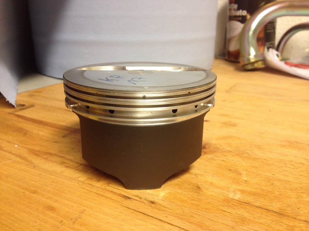

zu den Bohrungen im Kolbenboden:
Das wird i.d.R. eher bei Drag Race Kolben gemacht, warum wurde beschrieben.
Radial gebohrt ( oberhalb des obersten Rings ) nutzt man eher auf der Rundstrecke.
Ansonsten ist eben das Optimieren eine absolut feine Angelegenheit:
Massnahmen:
- Dekompressionsnuten überhalb des obersten Kolbenrings
- Dekompressionsnut zwischen 1. und 2. Ring
- grössere Phase unterhalb des Ölabstreifrings
- je nach Position der org. Bohrungen innerhalb der Nut des Ölabstreifrings kommen zusätzliche Bohrungen in die nachgedrehte Phase
- Bei Motoren mit Kolbenbodenkühlung keine Bohrungen, sondern Ölrücklaufnuten
- läppen der Kolbenbolzenbohrung auf spiel- und reibungsfreien Lauf
- Zusatzbohrung jeweils in die Kolbenbolzenbohrungen als zusätzlich Schmierung des Bolzen durch Spritzöl
- Andrehen des 2. Kolbenrings zu einem L-Ring zur Ölverbrauchsminimierung
Wer Interesse hat...
Beschichten des Hemdes hilft die Fressneigung zu reduzieren.
Diese Beschichtung ist selbst nach vielen 10tkm noch nahezu vollständig am Hemd erhalten.

Weil da der Aufwand schon deutlich höher ist als bei den anderen Optimierungsmassnahmen.Aircooled Cruiser hat geschrieben:Jüüüürgen, warum machst du sowas nicht auch?
Diese halte ich auch für den ersten Schritt und habe seither nur sehr gute Erfahrungen damit gemacht.
Selbst 94er Typ1 mit den optimierten Kolben und grossem Hub haben nach vielen 10 tkm keine untypischen Ölverbrauch.
