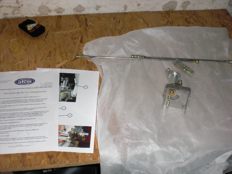

heute hat mein neues Gasgestänge sein Arbeitsplatz bezogen :) nach langem hin und her habe ich mich für ein JKM Drehgasgestänge entschieden. Und ich muss sagen, es hat sich gelohnt :D . Echt nen feines „Teil“.

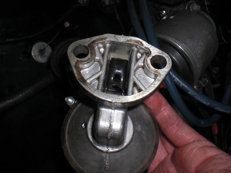

Seit längerer Zeit habe ich „Probs.“ mit´m Öldruck bei warmen Motor.
gecheckt wurden bis dato die üblichen Verdächtigen:
Ölpumpe, Regelkolben, Thermostat Ölkühler, Ölfilter etc.
Aber nix zu finden… und heute ganz nebenbei hab ich den Übeltäter gefunden!!! *freu*
Es ist die olle „Brasil Benzinpumpe“ die mein Öl vom feinsten verdünnt!
Demnächst fliegt das Ding raus und ne elektrische kommt rein. Basta.
Übeltäter

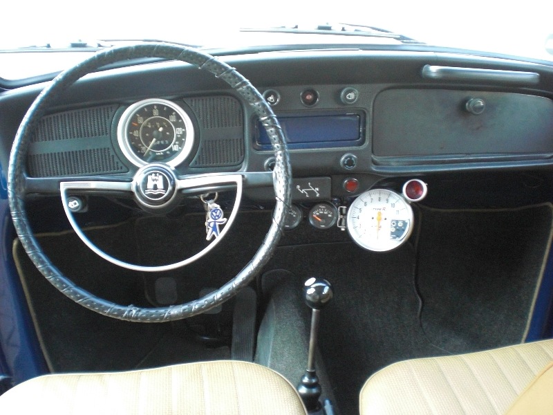

DZM, Öldruck und Temp am neunen Platz:
