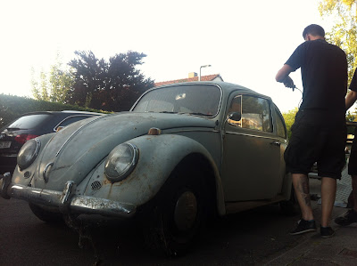

Am Dienstag den 19.06.2012 ereilte mich ein Anruf, es gibt ein Käfer zu verschenken. Besichtigung ausgemacht und abends Hingefahren. Eins war klar, geholt wird er, Zustand egal.
Abholtermin war dann Freitag der 22.06.2012.
Ein paar Daten des Krabblers :
Bj 3/67
34PS
Rost
Spachtel
Stand 11 Jahre in einer Garage

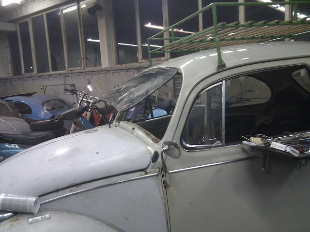

Da ich schon immer vom T1 Bus und seinen Safari Fenstern fasziniert war wollte ich dass auch am Käfer haben.

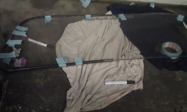

Also los gehts - 4-Kant besorgt - Biegevorrichtung gebaut - Gasbrenner und Schweißgerät warmlaufen lassen und los geht es.
Hier die ersten Biegungen :
Danach den Rahmen auf die Scheibe angepasst und die Innenseite des 4-Kants eingeschnitten um Der Scheibe im Rahmen platz zu schaffen.
Die erste Anprobe im Käfer-Scheibenrahmen
Jetzt noch die Schaniere angebracht
Ausklappen funktioniert schonmal

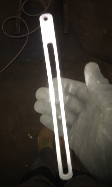

Weiter gehts mit den Ausstellern. Viel Zeit, alu und ein paar Feilen. Nummer 1 fertig.
Versucht - Gemessen - Getestet - Und rein damit

Biberbyte hat geschrieben:Jetzt noch die Schaniere angebracht
Die Idee mit dem safari-Fenster finde ich sehr geil. Bekommt man das auch wasserdicht, oder muss es damit ein Schönwetterauto bleiben?
Insgesamt ein schönes Projekt, weitermachen!

Wie dicht es wird werd ich sehen. Hab die Dichtung noch nich.
Kommt sowas drauf wie beim T1 :
Das Safari Fenster is bis auf die Dichtung fertig.

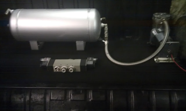

Dann hab ich das Mittelteil der Vorderachse vom Sandstrahlen wiederbekommen. Jetzt werden noch die Rasterplatten eingeschweißt und die Federpakete eingekürzt, dann kann ich die Vorderachse wieder vervollständigen.
Dann gings mit der Platte vom Airride weiter, Gepolstert und mit schwarzem Filz bezogen.
Jetzt wart ich noch auf meine kurzen hinteren Dämpfer, da die anderen was ich schon hatte zu lange waren. Dann gehts los mit Schläuche und Kabel verlegen.
Innenausstattung is geordert.. Teppich und Innenausstattung kann ich erst einbauen wenn alle Leitungen fürs Airride verlegt sind.
