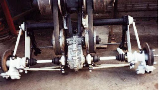

Da ein Bild der Achse die ich haben kann...
Allerdings wäre ein solche Achse einfacher zu realisieren weil man dann die Schräglenker eines Käfers anpassen könnte...
http://www.youtube.com/watch?v=R8AzqtomwD0
Dort ist ein Diff zwischen und der Abstand der Scheiben bleibt immer gleich..nicht wie bei der Pendelausführung wie oben...

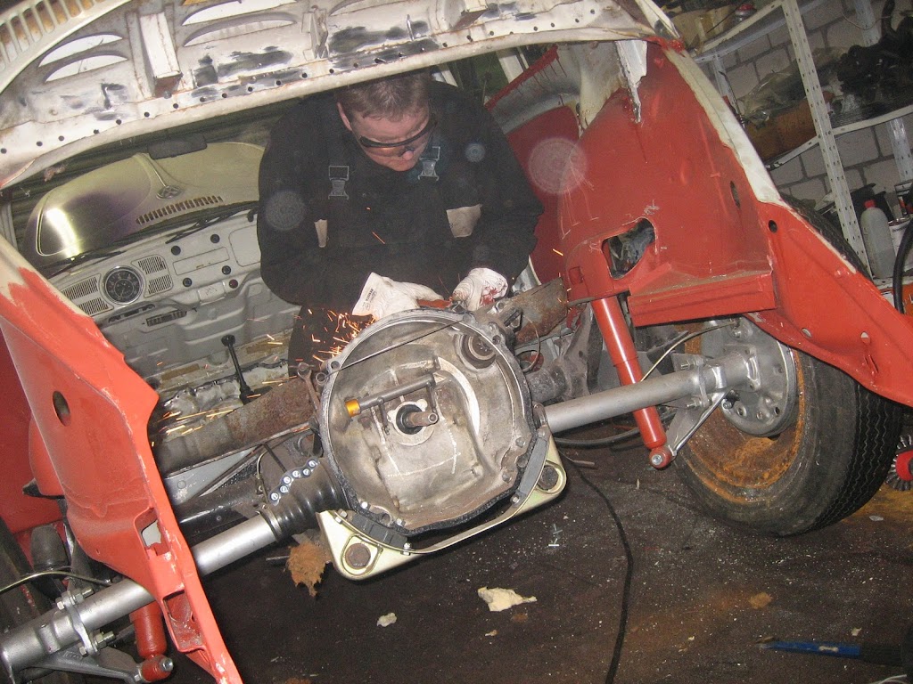

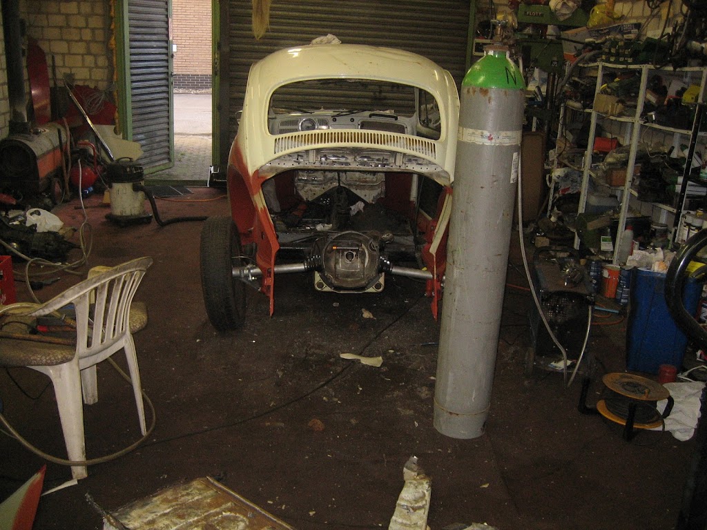

Wenn ich das richtig sehe brauchen wir das Häuschen noch nicht mal Opfern.Einfach nur den alten Kofferraumboden ausbohren und weglegen..
So sollte das nachher aussehen...Das Heckblech auf jeden Fall schraubbar...also dort auch Punkte aufbohren und dann nur zwischen den noch nicht vorhandenen Kotflügeln klemmmen.
Kofferraumblech nur aufbohren und "rausnehmen"....so wie hier...
So könnte man schon mal super arbeiten...

Re: Etwas Böses entsteht
Wird genau so erledigt ! Der Boden ist nämlich noch gut !

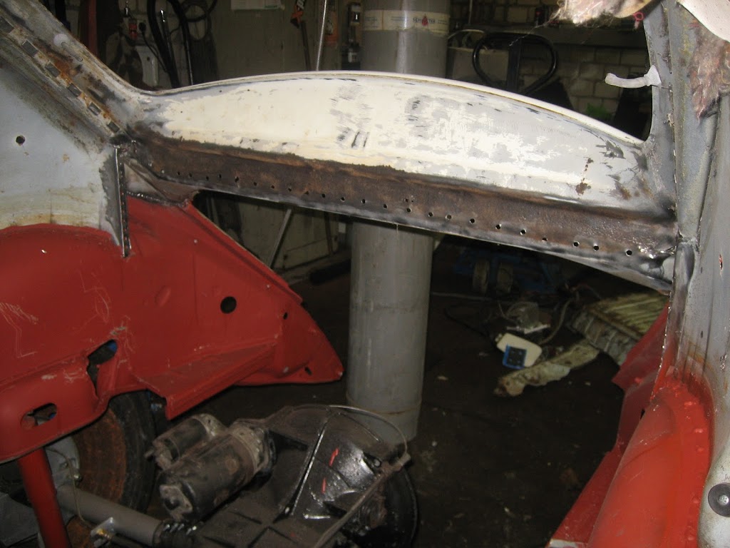

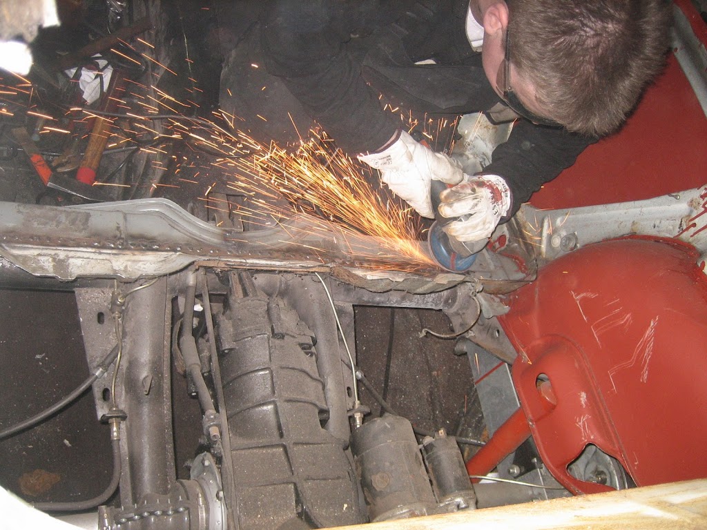

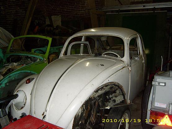

So heute mal Fotos gemacht vom Häuschen.
Freitag trennen wir das Haus von der Bodenplatte.
