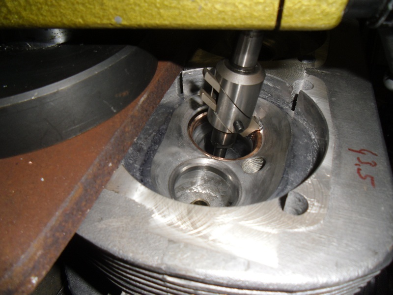

Ich hab mir ein Mira gekauft, binn damit sehr zufrieden,
mann kann damit alle 3 Winkel gleichzeitig Schneiden, dazu giebt es versch, Formstähle ,Handhabung ist auch sehr einfach,

Re: Ventilsitzfräser
Was hat dich das Mira gekostet?
Bei Neway sind die Zentrierdorne über jeden Zweifel erhaben...bei Ebay ist das eher ne Lachnummer so wie ich die Bilder sehe...
Habe das VG91 2010 neuwertig mit 15 Piloten und ca, 13 Formstählen
für 1850€ gekauft, würde es sofort wieder kaufen ,
