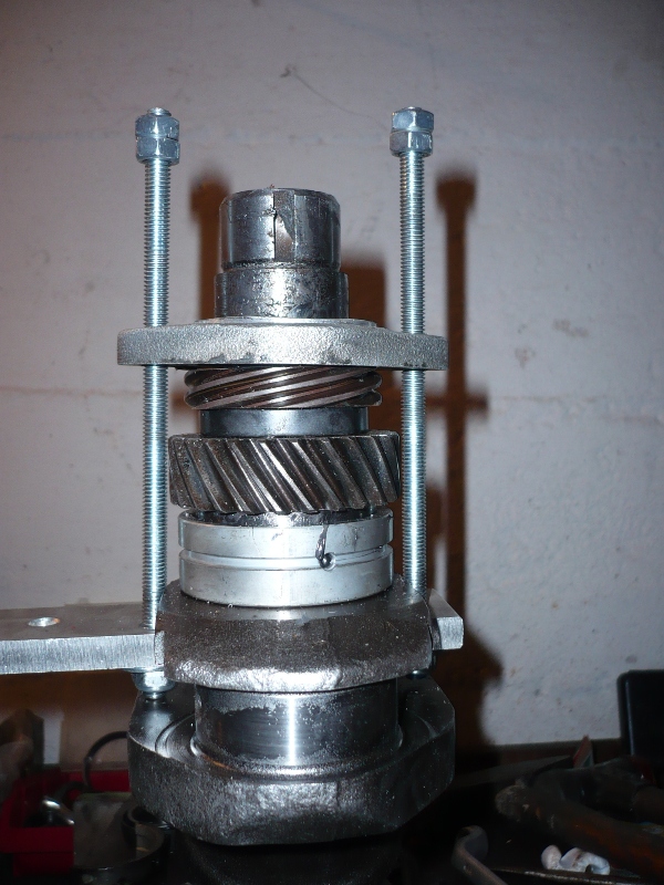

Um den Abtrieb für Nockenwelle und Verteilerantrieb nebst Distanzring stressfrei auf die KW zu bekommen hab ich mir aus einem abgesäbelten Vergaserflansch was gebaut... so steckt man das Zahnrad auf die Welle, fettet es vorher ein wenig und wärmt es mit einem Heißluftfön beim aufziehen gleichmäßig durch...

Ich mache diese Räder immer auf der Herdplatte warm, bis die Spucke brutzelt. Dann einfach drauf fallen lassen.

Genau so ist es richtig. Die Spucke muss brutzeln und dann fallen sie so auf die Welle!!Varus hat geschrieben:Ich mache diese Räder immer auf der Herdplatte warm, bis die Spucke brutzelt. Dann einfach drauf fallen lassen.

Ich schliesse mich da an. Nur die Spucke das mach ich nich
. Im Ölbad wie man immer liest 80° , da flutscht nix. Ich behalte die Temp mit nem Infrarot Thermomete im Auge. Gruss

Ich fänd einen ordentlichen (bezahlbaren) Abzieher für die Zahnräder viel interessanter.

Boncho hat geschrieben:Ich fänd einen ordentlichen (bezahlbaren) Abzieher für die Zahnräder viel interessanter.![]()
Dafür hab ich n schönen Sandvik Zweiarmabzieher... Das mit der Herdplatte ist ne super Idee nur haben meine Autoteile und Kohlefaserlaminate Küchen- bzw. Backofenverbot...

Einfach nen Heißluft Fön nehmen.
