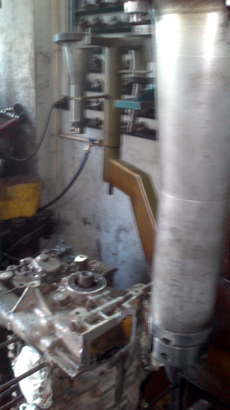

ich bin dabei meinem typ 4 Block für Porsche 911 er Kühlung zu bearbeiten. Allerdings wird der Lüfter diesesmal zentral (mittig) auf dem Gehause sitzen da der Verteiler durch Megajolt mit Edis ersetzt wird. İch musste allerdings feststellen (nach der Ausfraesung) dass es irgendwie schwierig wird der Befestigung des Spanbandes. Nachdem ich den Lüfterring mitsammt Lima provisorisch auf seinen neuen Platz aufgesetzt habe musste ich feststellen dass es sich nicht gut fixieren lässt. İch möchte es auf jeden Fall vermeiden dass sich der Lüfter irgendwie in seinem Sitz verdreht wenn der Motor lauft.

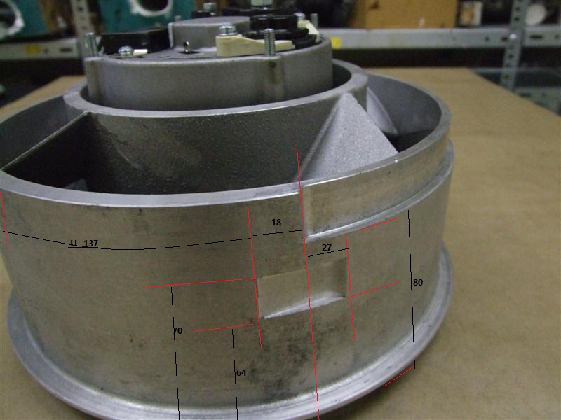

Wäre es besser wenn man aussen am Lüfterring etwas abdreht um einen flachen Sitz zu gewaehrleisten. Oder ist es besser wenn man den Lüfterring auf eine Halterung (Alublock) aehnlich wie auf dem Beispielfoto, befestigt.
İch bin für jeden Tipp dankbar.

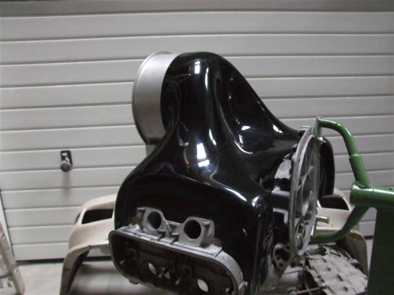

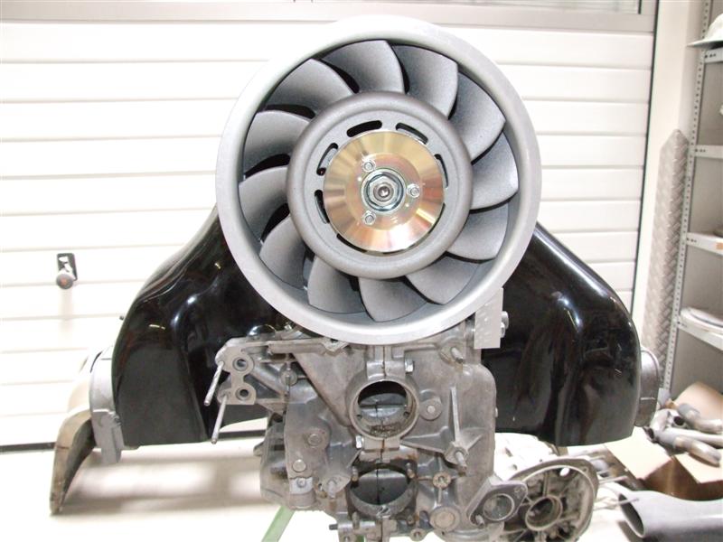

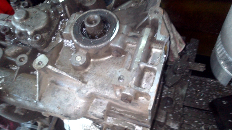

Hier noch ein paar Fotos vor der Bearbeitung.
- DSC_0054.jpg (304.77 KiB) 7971 mal betrachtet
- DSC_0056.jpg (273.79 KiB) 7971 mal betrachtet
- DSC_0055.jpg (297.17 KiB) 7971 mal betrachtet
- DSC_0053.jpg (321.81 KiB) 7971 mal betrachtet

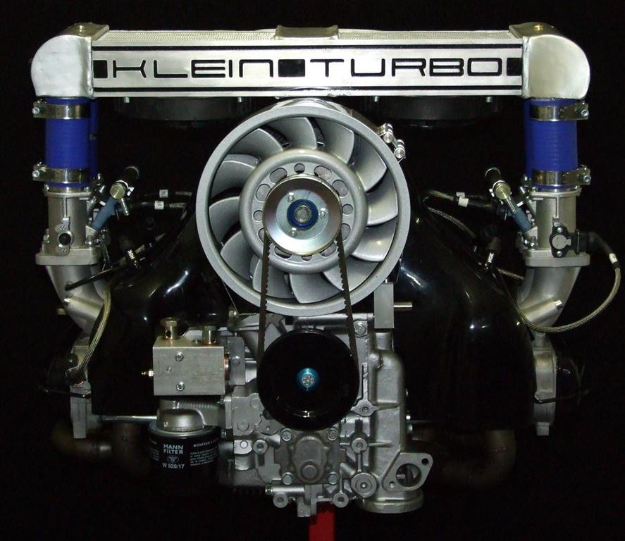

Das habe ich schon lange im Programm.
http://kaefer.motor-sport-service.de/ht ... eme_0.html
Armin Klein verwendet es auch bei seine Turbomotoren

Das Problem bei mir ist dass ich den originalen Lüfterring von 911 SC verwende. Da es aussen stark verript ist habe ich keinen festen Sitz wenn ich den Lüfterring auf dem bearbeitetem Block aufsetze. İch werde wohl den Block doch noch flach bearbeiten damit ich einen quasi Adapter Alublock zwischen L.ring und Motor Gehaese benützen kann.

du kannst Deinen Ring auf 260mm abdrehen und dann noch etwas bearbeitengermanschool hat geschrieben:Vielen Dank Darkmo.
Welchen Durchmesser haben Eure Lüfterringe? 240 oder 260?
Gibt es eine passende "zentral" Haube füer den originalen 911SC Lüfter in eurem Sortiment?
MfG.
Der Mittelpunkt der Ausfräsung liegt 214 mm von der KW -Mitte nach oben
So wie Du es vor hattest, wird das Gebläse nicht in einen Käfer - Motorraum passen ..
Wenn Du aber lieber alles selbst neu erfinden möchtest
halte ich mich auch gerne zurück

Die Bilder von meinem Gehäuse wurden vor der Bearbeitung gemacht. İch schätze dass ich jetzt auch bei etwa 214 mm Abstand liege. Der Lüfterring wird abgedreht auf 260 mm. Hoffentlich verliert der Ring nichts an seiner Stabilität
Bilder folgen demnächst.

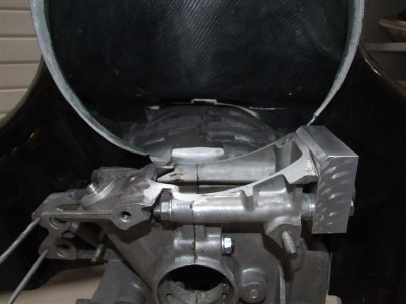

Hier noch das Bild der Probeanpassung nach der Bearbeitung. Statt der VFR D.klappen werden vorest DRLA Vergaser benutzt.
die Arbeit, neue Gaeretschaften zu entwicklen für die Filmindustrie, ist sehr Anschpruchsvoll aber es sind die Herausforderungen solcher Auftreage die einem das Berufsleben bewegt machen.
İch habe deine Arbeit immer bewundert seit dem die MSS internet Seite praesent ist. Alleine die Leidenschaft die sich in MSS Neuentwicklungen wiederspiegelt finde ich mega.
- DSC_0107.jpg (361.42 KiB) 7631 mal betrachtet
