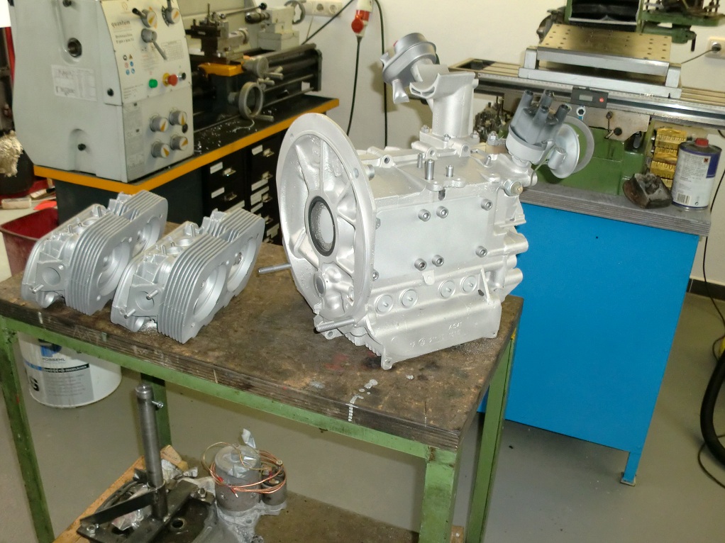

Re: Wie macht ihr eure Motorgehäuse sauber?
Hey,
Danke Orra,
Du machst es zwar Gewerblich und da muß der Motor gut ausschauen.
Da bin ich zu 100% der gleichen Meinung, und die Leute wo von
mir einen Motor haben, waren alle mit leistung und Optik zufrieden.
Mein Gehäuse ist zurück vom Stahlen, und es ist wie ich schon vermutet habe,
absolut dicht!
Danke Orra,
absolut dicht!

Das natürlich perfekt
Mein Gehäuse ist bei 10facher Arbeit leicher nicht ganz so gleichmäßig geworden
Christian
hab die sonst auch mit sämtlichen Wundermitteln und Drahtbürste usw, sauber gemacht,
jetzt nur noch Glasperlen.
Wenn man die Zeit und Material rechnet ist das auch nicht so wenig.
70€ für gehäuse und 2 Köpfe ist Top

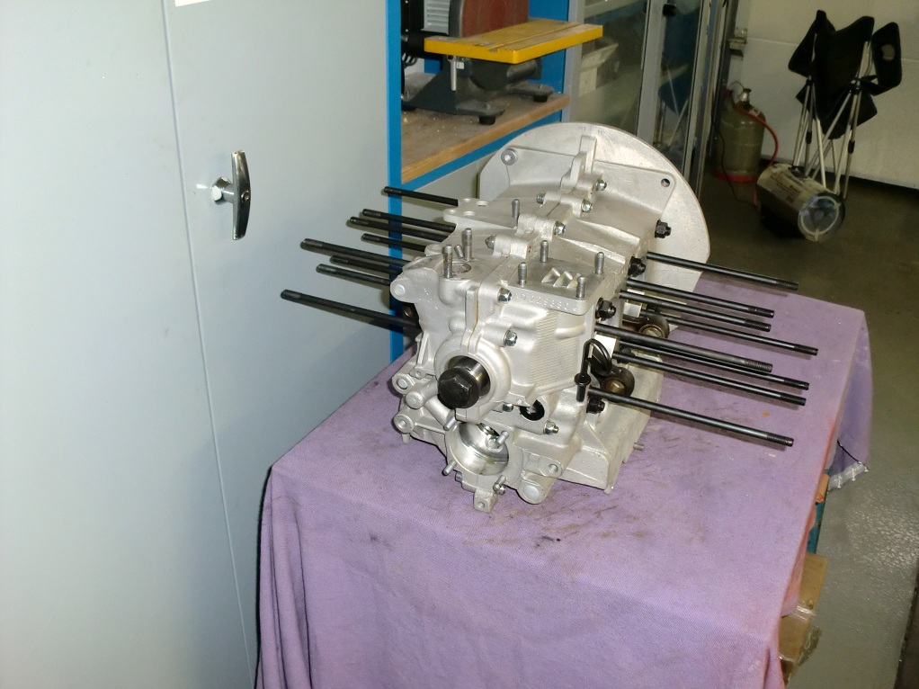

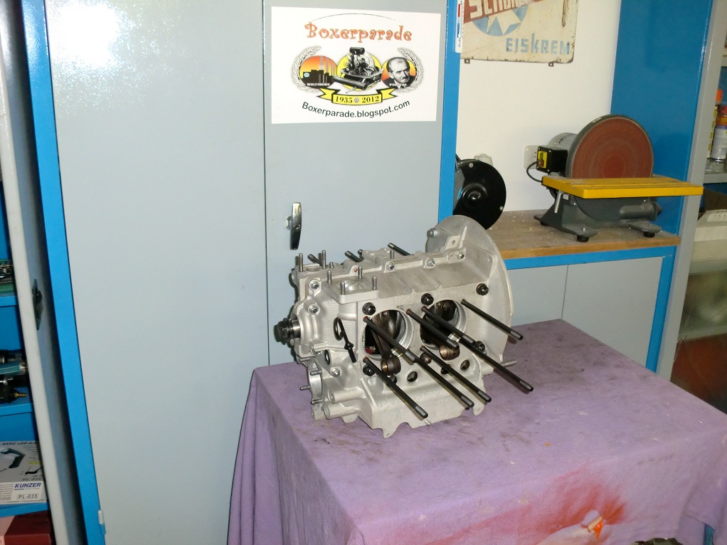

Hey,
Gehäuse ist soweit fertig.
gebohrt für 92er Büchsen, W110 mit Scat Stössel,
jetzt mal 041er Köpfe bestellen und wieder bearbeiten.
Morgen werd ich den Schwung auf die Drehbank spannen.

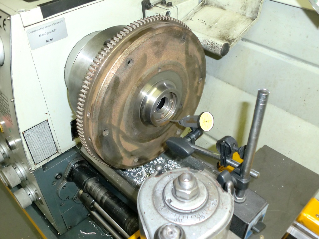

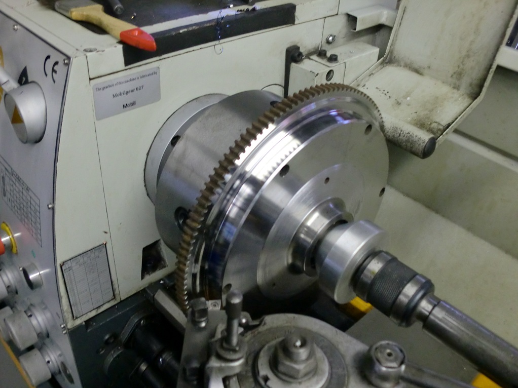

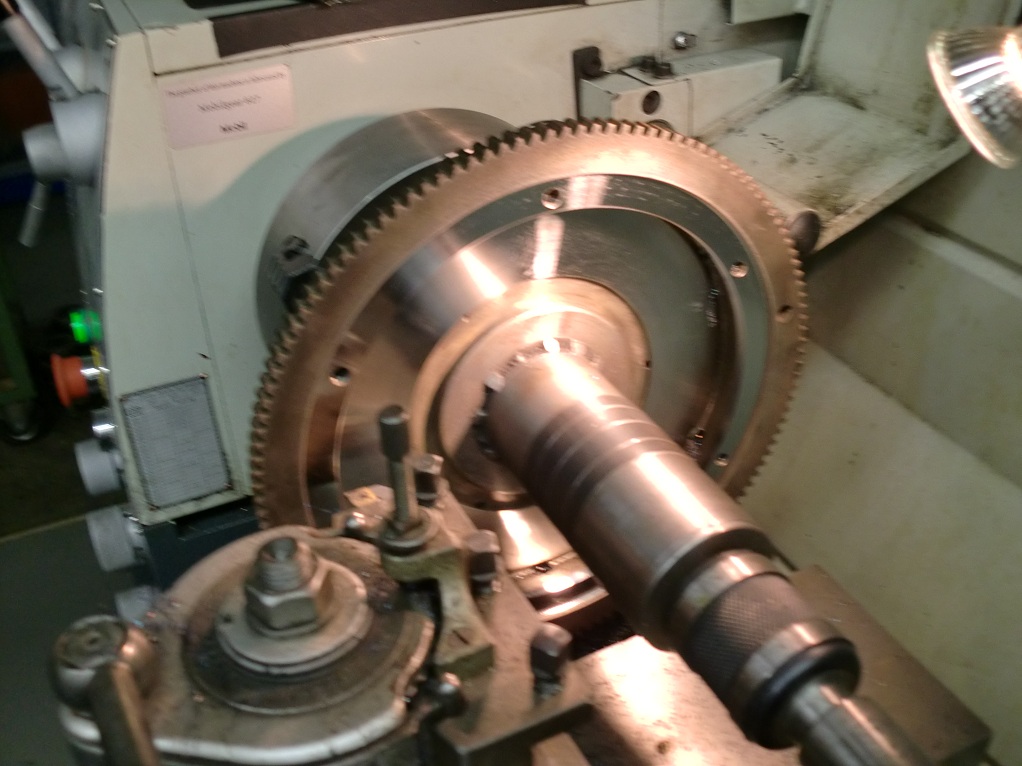

Hey,
ist kein Stress mit den deckeln zu, und ab zum Strahlen!
Heute mal fleißig gewesen und Schwungrad abgedreht, morgen noch wuchten
dann ist es fertig für die Montage.
