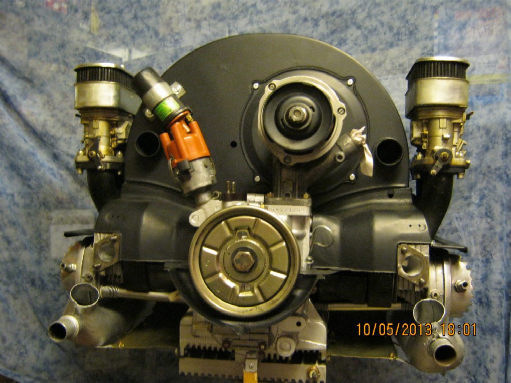

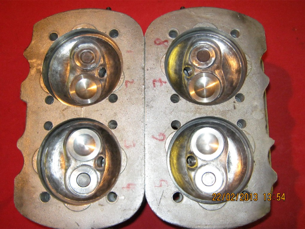

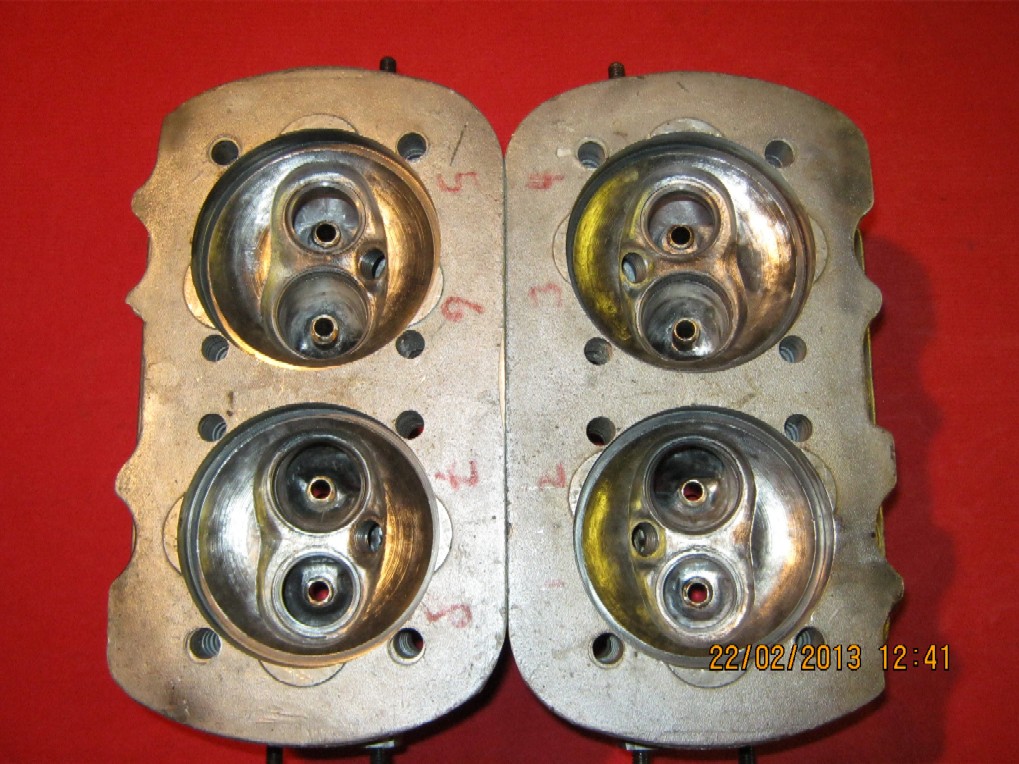

danke für eure antworten,es sind natürlich 2 40ziger weber
stössel? muss zu meiner schande gestehen das ich am vatertag gearbeitet habe
und schon einiges fertig ist da kann ich an der verdichtung und am EV nichts mehr machen,schicke trotzdem ein paar fotos
von den köpfen
von den köpfen

Oha...Halbkugelbrennraum
Ich sag mal 90PS maximal...
Re: konzept motoraufbau 1968ccm
Das mit der Leistung sehe ich auch so, vor allem mit den 28er Venturis geht das eher in Richtung Drehmoment, nicht auf Drehzahl.
Für mehr Leistung (Drehzahl) müssten die Venturis (für die ccm) 32 sein, mit entsprechender Umbedüsung. Brennräume schauen richtig groß aus, hoffe, dass die Verdichtung mit 9:1 richtig gerechnet wurde. Heiztaschen sollten 1 1/2 Zoll sein, Auspuff anschliessend auch, dann könnte es doch etwas Richtung 100 PS gehen.

N bischen mehr Liebe hätten die Brennräume schon vertragen... Sind denn die Kanäle bearbeitet??? Die Kommastelle bei der Verdichtung - ob man nun mit 9,1 oder 9,4 verdichtet - ist eh mehr "Richtung" als "Messpunkt". Wenn die Köpfe nicht nur auf der Brennraumseite gemacht und das Ganze sauber gearbeitet ist kann der schon seine 125 PS leisten... theoretisch...
Verglichen hab ich das gerade mit nem 1,8er für den ich die Kopfarbeit gemacht hab. Der Motor ist zu Anfang drei Tode gestorben und läßt nu 115 Pferdchen zur Arbeit antreten...
