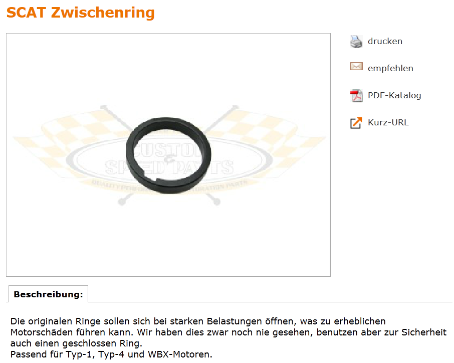

Beim Aufbau hab ich festegestellt, dass der Sicherungsring für die Kurbelwelle am Zündverteilerrad ziemlich ausgenudelt ist und sich nicht mehr ordentlich in seiner Nut liegt. Bild ist im Anhang, ersetzen?.
Dann frag ich mich ob ich den Abstandsring zwischen Nockenwellenrad und Zündverteilerantriebsrad direkt mit wechseln sollte.
Gibt da bei Ahnendorp welche die geschlossen sind damit er bei hohen Drehzahlen nicht aufgeht.
Problem wäre nur, dass ich das ZVR wieder abziehen müsste. Beim abziehen hat des schon gelitten sieht aber noch okay aus (War nicht mein Verdienst). Bild ist auch im Anhang. Wenn würde ich beide ersetzen.
Freue mich über Anmerkungen und Kritik =)

was ich so erkennen kann, würd ich sagen, dass das zündverteilerantriebsrad weiter drauf muss, dann rutscht der ring auch in die nut.

Mit welchem Abzieher ziehst du die Räder ab ? Hoffe mit einem speziellen Abzieher. Ich habe auch den geschlossenen Abstandsring verbaut, allerdings auch noch nie von einem sich öffnenden normalen gehört. Wie StevoL schon sagt, achte drauf dass das Antriebsrad weit genug drauf sitzt.

Die Räder hat der Motorenbauer abgezogen.
Ich hab den geschlossenen Ring jetzt verbaut, und der Sicherungsring sitzt jetzt auch passend in der Nut.
Ich hab mir Zylinderköpfe ausm Bugnet besorgt 040er mit Verdichtung 8,5 und CNC bearbeitet.
Jetzt habe ich gestern die Köpfe ausgelittert -> 50ml = Standardbrennrauminhalt laut VW Reperaturleitfaden. Wie kann die Verdichtung 8,5 seien, wenn der Brennrauminhalt original ist?? Wurde ich jetzt verar**** ?

Wenn du den gleichen Si.-ring wieder genommen hast, so kannst du das alles vergessen was du machst. Der ist/war zum Ei überdehnt. Er saß ja schon mit den Enden korrekt in der Nut. Mit 'ner Zange zusammendrücken gilt nicht- der muss neu.

Danke für die Antworten.
Ich hab natürlich einen neuen Sicherungsring benutzt.
