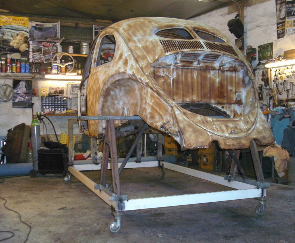

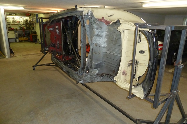

Re: Gestell für Häuschen
so was ?
Beitrag von Speider13 »
Ah ja genau ;)
sowas habe ich gesucht

speedy03
Beiträge: 6
Registriert: So 13. Nov 2011, 23:48
Beitrag von speedy03 »
Ich habe mir ein Drehgestell geschweißt. Das erleichtert das Arbeiten sehr.

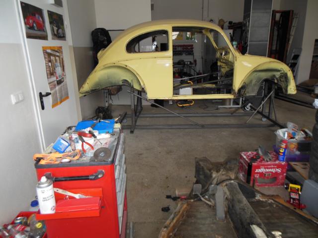

Ich habe noch zwei Alpenkreuzer ohne Innenleben hier stehen. Dem einen möchte ich den Aufbau runterreissen und dann mir ein Gestell auf diesen Anhänger basteln. Da mein "Platz" nicht geflastert ist, kann ich hoffentlich so gut rangieren.
Hat das schon jemand gemacht?
bmx81
Beiträge: 86
Registriert: Mo 14. Jan 2013, 13:30
Beitrag von bmx81 »
das ist meins

speedy03 hat geschrieben:Ich habe mir ein Drehgestell geschweißt. Das erleichtert das Arbeiten sehr.
Volker
Nur wenn mann die Endspitzen schweißen will, musst du das Häuschen wieder runter lassen. Hmm !!!
speedy03
Beiträge: 6
@niknuk:
bei allen Gestellen besteht das Problem, dass wenn Du an der Verbindungsstelle Gestell/Karosserie das Blech ersetzen musst, dass das Gestell weg muss.
Die Endspitzen sind aber gut zugänglich und wenn man sie zuerst macht besteht das Problem nicht mehr.
hmmmm ;)
