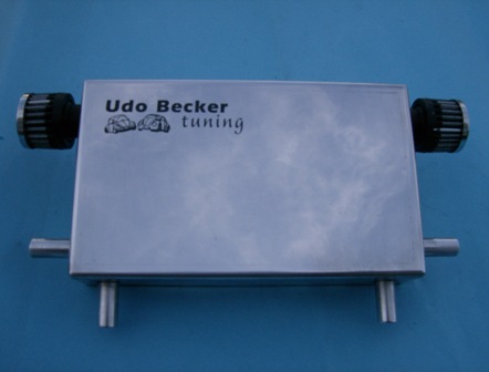

Udo
Beiträge: 1664
Re: Kurbelgehäuseentlüftung unbedingt Rückführen?
Beitrag von Udo »
So sieht eine gute box aus :-)
Baue ich auf wunsch
