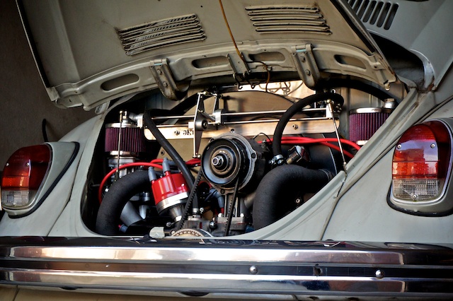

Ich fahre auch den CB Magnaspark Verteiler. (Die analoge Version)
Bisher kann ich nicht klagen. Läuft absolut zuverlässig das Teil. Das Innenleben sollte man mit etwas Wachs oder Fett vor Korrosion schützen. Durch das gekapselte Kugellager kommt halt kein Motoröl da ran. Die CB Zündkabel habe ich gegen MSD Kabel getauscht, da die etwas spürbarer auf den Kerzen einrasten, was die CB nicht so recht gemacht haben. Funktioniert haben sie aber auch.
Gruß, Tobi
Achja… bedenkt die Größe des Verteilers. Porschegebläse könnte eng werden. Drehgasgestänge passen auch nicht alle.
