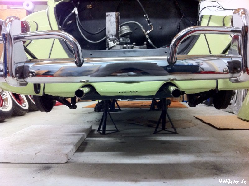

servus leute,
der motor sitzt irgendwie nicht ganz mittig. rechts 2cm zum rand mit verblechung und links 2mm.
gut das wäre noch das geringere übel, wobei das auch nervig ist.
aber der motor sitzt viel zu hoch! sprich auch die verblechung ist hinten extrem hoch.
normal müsste die dichtlippe doch auf der verblechung liegen oder?
bei mir liegt sie 2cm drunter. zudem steht der motor schräg nach hinten hoch, wodurch scheinbar das problem zustande kommt. ich hoffe ihr versteh was ich meine?!
das ganze kam scheinbar damals beim getriebewechsel von original auf nen rancho.
ich dachte es lag an den verstärkten getriebelagern, das das getriebe im winkel höher kam und somit auch der motor. hab nun wieder originale drin aber ist leider immer noch so.
hab schon alle schrauben gelöst, vorn wie hinten zum getriebe, aber es bewegt sich nix das ich das gekippt oder tiefer bekomme. ich weiß derzeit nicht weiter...
hatte jemand schon mal solch ein problem?
wie bekomm ich das ganze wieder tiefer?
welche tricks gibt es da?

baujahr ist 09/1961 (sprich modell 62).
gut zu wissen das es doch noch mehr leute gibt die dieses problem haben/hatten.
so war es bei mir auch, endrohre lagen komplett oben am heckblech an.
es kann auch nur am getriebe liegen, hab alles nochmal auseinander gehabt und nun die getriebebrücke selbst umgearbeitet damit das getriebe im winkel runterkommt.
hat einwandfrei funktioniert und nun sitzt alles um einiges tiefer und gerade, wie es sich gehört.
hab auch das gefühl das getriebe schaltet sich nun noch weicher (speziell einlegen vom rückwärtsgang), obwohl es vorher schon tip top war.
vorher
nachher
