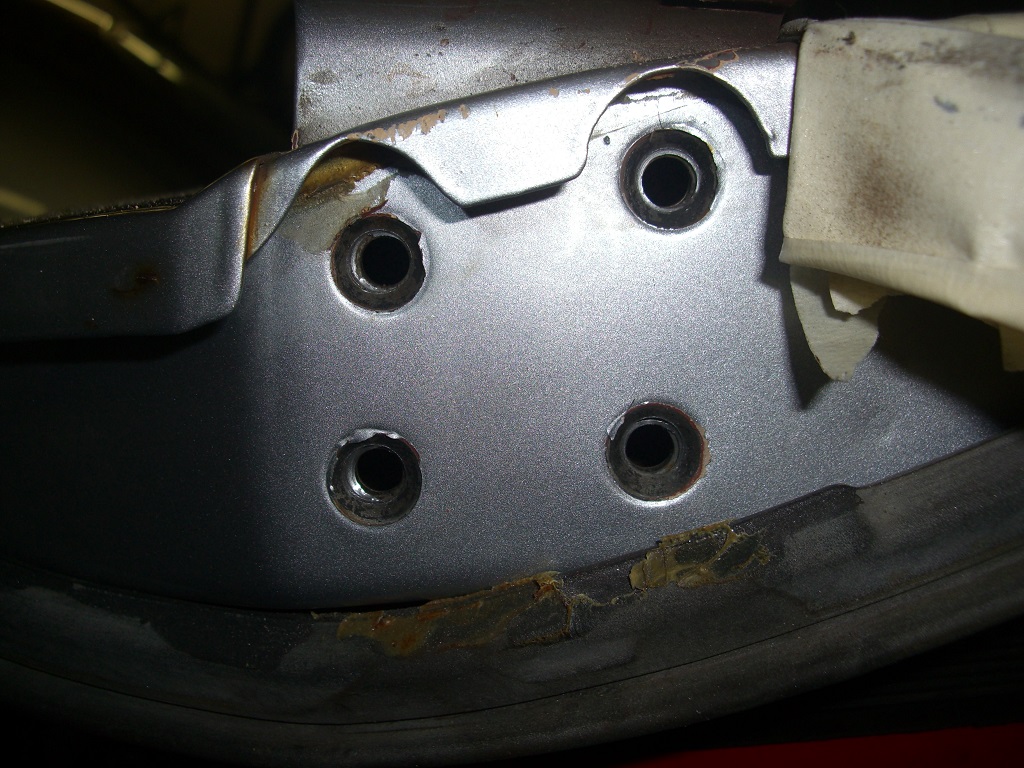

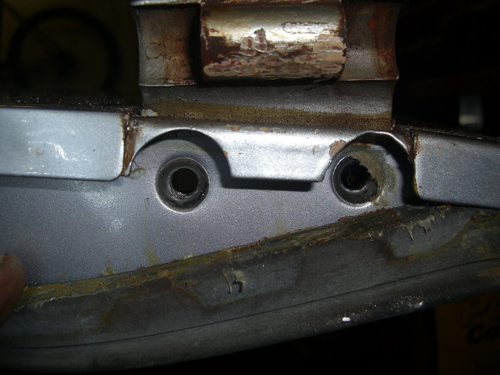

Die Schaniere unseres Käfers haben sehr viel Spiel. Um sie zu überholen habe ich die Nieten ausgebohrt. ( Unten zwei und oben vier ).
Nun wackeln sie wie ein Lämmerschwanz, bewegen sich aber keinen Millimeter nach außen.
Den unteren Bolzen habe ich mit einen selbstgebauten Abzieher draußen, der obere ist absolut fest. Das Schanier muss aus der Tür.
Wer kann mir da einen Tip geben , bevor die Tür völlig ruiniert ist.?

beim Unteren ist da noch eine Niete. Die habe ich Niete übersehen. ( ne Schande für einen Karosseriebauer :mrgreen: )
Oben habe ich aber nichts übersehen. Das Schanier steckt in einer Verstärkung, die innen angepunktet ist.
Bewegt sich wie ein Lämerschwanz ,nur leider nicht in die richtige Richtung.

Hatte auch die Nieten ausgebort, man könnte durch die Löcher sehen wie bei dir.
Aber auf der Rückseite war noch ein Rest vom Nietkopf dran und der hatte blockiert beim rausziehen.
Versuch mal mit der Hand zu fühlen, ob an der Rückseite noch was dranhängt.

So Schaniere sind draußen. Unten wars die übersehene Niete. Danke für den Tip. Oben gings wirklich nur mit Gewalt.
Die Nieten waren sauber ausgebohrt. Sie waren aber zw. den Blechen eingeklemmt.
Morgen gehe ich zum Lackierer meines Vertrauens um meinen Murks zu beseitigen. :(
Die Schaniere sind aufgerieben, mit Übermassbolzen versehen. Mal schauen, ob ich die zickige Tür jetzt eingestellt bekomme.
