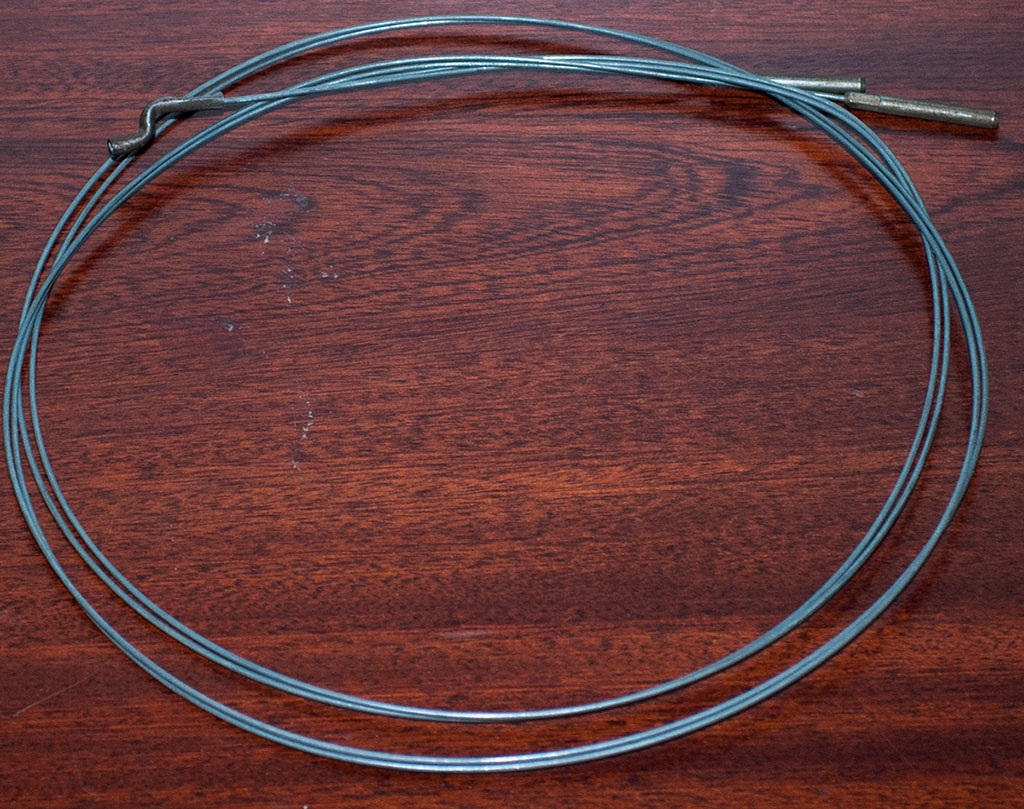

ich hatte neulich ein wenig mehr drunter gelegen und hatte ja das Wärmeleitblech gewechselt am Motor und die Heizbirne runter wo mmir der Zug riss ( weil alt).
Ich ging zum Händler und der meinte der Zug ist zweigeteilt, sprich einer wird vorne eingeharkt und macht beide Heizbirnen auf wärend der andere auf der Beifahrerseite umschaltet zwischen Warmluft für hinten oder für vorne.
Ich habe einen 1984iger Mex.
Wie ist es nun? Denn ich baute den noch nicht ein weils mir zu kalt ist gerade dazu und war vorhin unterwegs,- der Hebel auf der Beifahrerseite öffnete die Heizbirne auf der Beifahrerseite und es wurde warm.
Wars nur ein Denkfehler meines Händlers oder hat da wer was bei mir geändert ( irgendein Vorbesitzer) ?

das war richtig, was dir der händler gesagt hat ein hebel schaltet beide birnen und der andere die klappen unter der sitzbank hinten.
kannst ja mal die sitzfläche hinten rausnehmen, dann siehst du das der eine zug auch beide seiten schaltet.

Kann aber eben nicht so ganz sein, außer es hat wer geändert, denn fahrerseite blieb kalt nur die Beifahrerseite wurde warm.

dann musst du mal am seil (ist ja eher ein draht) ziehen an der linken birne, denke der ist gebrochen.

wieso rechte seit rechte heizbirne, linke seite linke heizbirne!!!!
wenn beifahrer warm wird funktioniert die rechte seite, oder fährst du einen englischen käfer???

Vielleicht hilft die Zeichnung in diesem Zweig:
http://bugfans.de/forum/allgemein/heizu ... t5555.html
Von jedem Hebel gehen zwei Seile/Drähte weg:
-die vom linken Hebel gehen je nach li.+re. unter die Rücksitzbank
-die vom rechten kommen je li.+re. aus der Getriebekabel und werden dann an den jeweiligen Wärmetauscher angeschlossen

Jau, so schauts aus. Ich telefonierte auch nochmal und er meinte "dann mach mal die Sitzbank hoch und du weißt was ich meine".
Da sah ichs auch ^^
