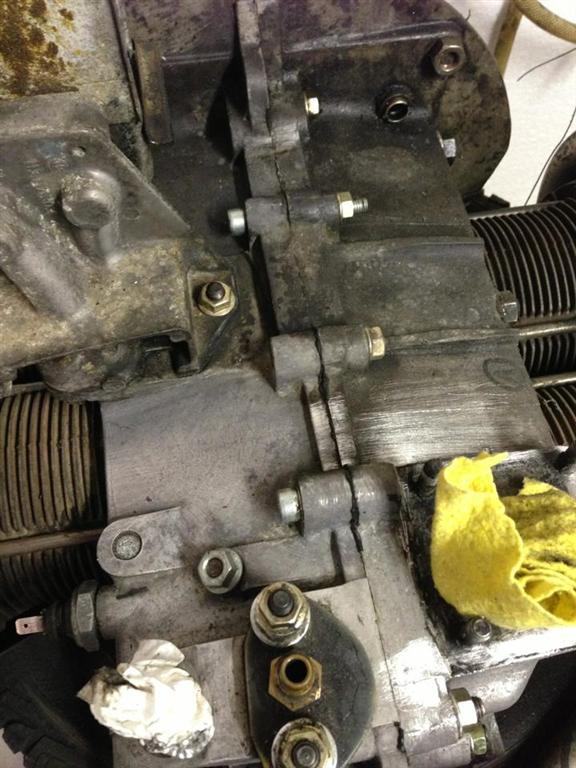

Hallo Leute,
habe mir einen Motor gegönnt und diesen aktuell soweit zerlegt, sodass nur noch der Rumpfmotor geblieben ist.
Wie man sieht bin ich grade fleißig am Putzen und er sollte dann auch einen schwarzen Anstrich bekommen.
Aber wie habt ihr das so gemacht, hätte jetzt schwarz mattes Hammerite gekauft und mit einem ganz normalen Pinsel angestrichen.
Habe aber Angst, dass es nicht schön wird. Damit meine ich, dass vom Pinsel eine hässliche Struktur bleibt oder so.......

wenn du den Motor nicht zum Glasperl/Kunststoff/usw strahlen gibts, wird das Ergebnis nicht so wie erhofft. Drastisch gesagt, lackierst du immer Dreck bzw Öl über und halten wird es auch nicht gut. Ich persönlich habe schlechte Erfahrungen mit lackierten Motoren gemacht und würde daher auch abraten. (in meinem Fall wurde der Motor mit Felgensilber "lackiert")
Einfach sauber machen so gut es geht und fertig :up:

Mein Vater hat seinen Buggymotor vor vier Jahren mit Buntlack aus dem Baumarkt lackiert.
Laut Herstellerangaben soll der Lack bis 80Grad Hitzefest sein.
Bis heute ist da noch nichts abgeblättert obwohl der Motor auch nur von Hand gereinigt wurde.

nimm hitzebeständigen kräusellack aus der dose und du siehst keine pinselspuren und musst auch nicht so supersauber vorarbeiten. Hatt ne sehr edle oberfläche und wenn hitzebeständig hält das auch.

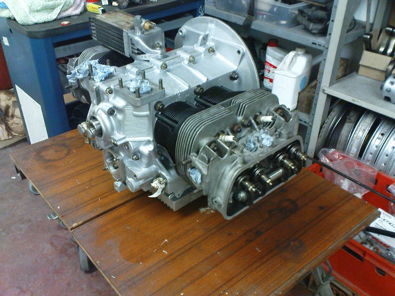

Ich nehm immer Hammerit zum streichen. Hält bis jetz auf allen Motoren (Luft und Wassergekühlt). Nur Staub und Fettfrei machen und anpinseln. Verläuft auch gut so das man keine Pinselstriche sieht. Very simple.
