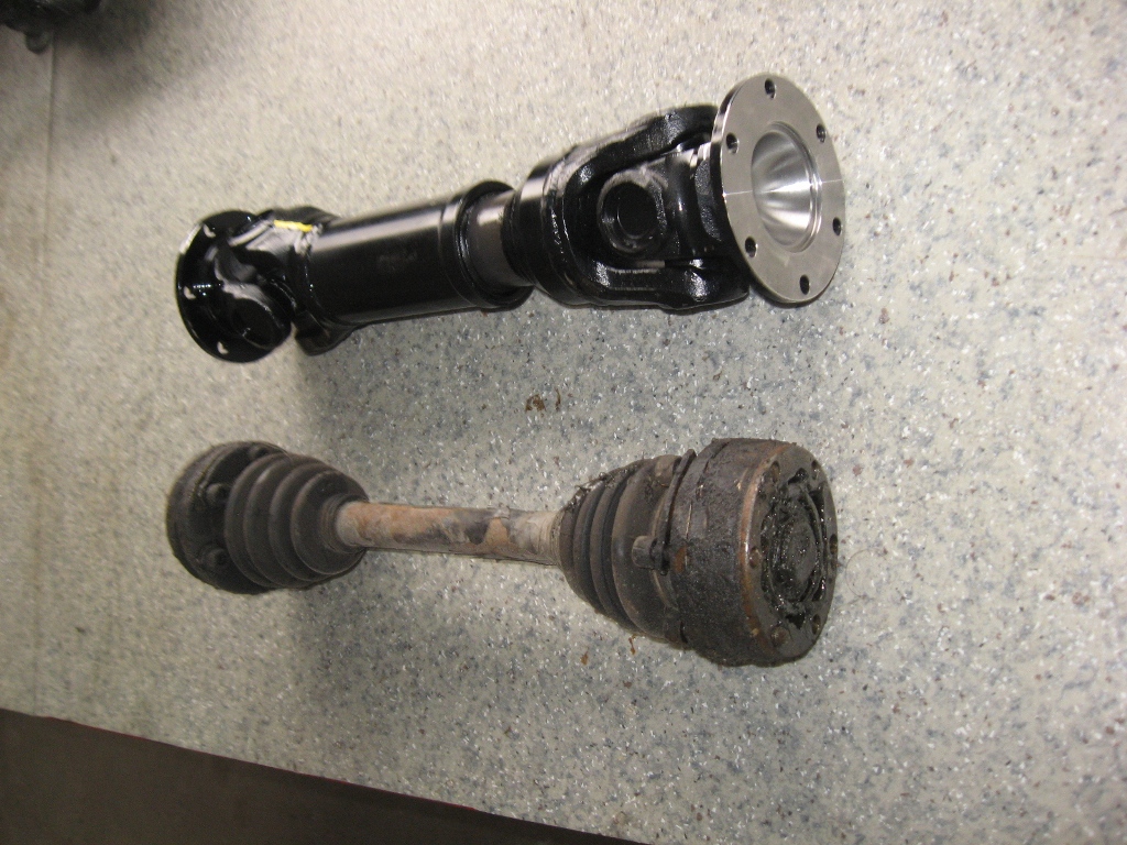

Es geht kaum voran, aber die Wellen sind schon da:

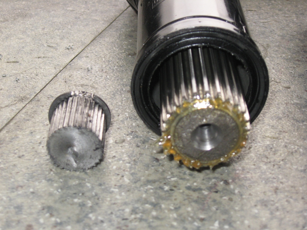

Die Verzahnung innen ist "ein wenig" grösser:
Sollte halten :handgestures-fingerscrossed:
G-MAN
Beiträge: 2070
Käfer: 1600i, Daily Mex ,
Fahrzeug: Porsche 944 Turbo S
Wohnort: Deadmold
Re: Typ 3 1600T
Beitrag von G-MAN »
Super Teile!
Brauche ich demnächst auch für meinen T3... allerdings WOMO :laughing-rofl:
Müssen die Gelenke so stehen oder ist die im Längenausgleich einfach nur versetzt zusammengesteckt?
Meines Wissens sollen die doch immer in einer Flucht stehen. :confusion-scratchheadyellow:

Na die Wellen werden nicht mehr nachgeben.
gruss peter

Irgendwas gibt immer nach ;-)

Bei mir würden die fetten Teile an den Federbeinen streifen - hoffenlich hast du genug Platz :)

als nächstes werden dann die stummeln im schräglenker nachgeben...

Das sind echt massive Teile und echt schwer (laut Uwe aber nur ein paar Pfund schwerer)
Wenn es die Gelenke aushalten, dann verbiegt es über kurz oder lang wieder die Aufhängung oder gleich die ganze Karre.
Da fällt mir doch gleich ein neuer Name für den Typ3 ein: Der Twister
