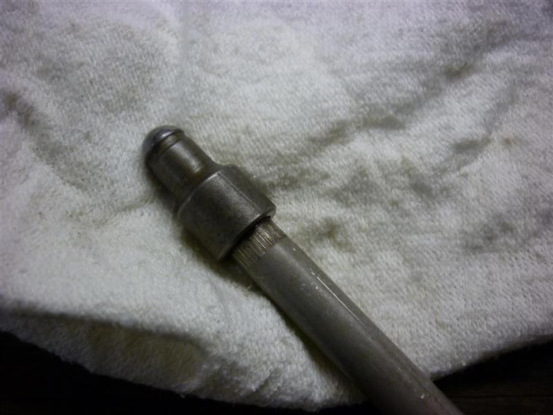

Hier mal der Kopf, man erkennt, das die Prägung/Verjüngung noch ein bisschen weiter geht.
ca. 4mm Prägung
ca. 4mm Prägung

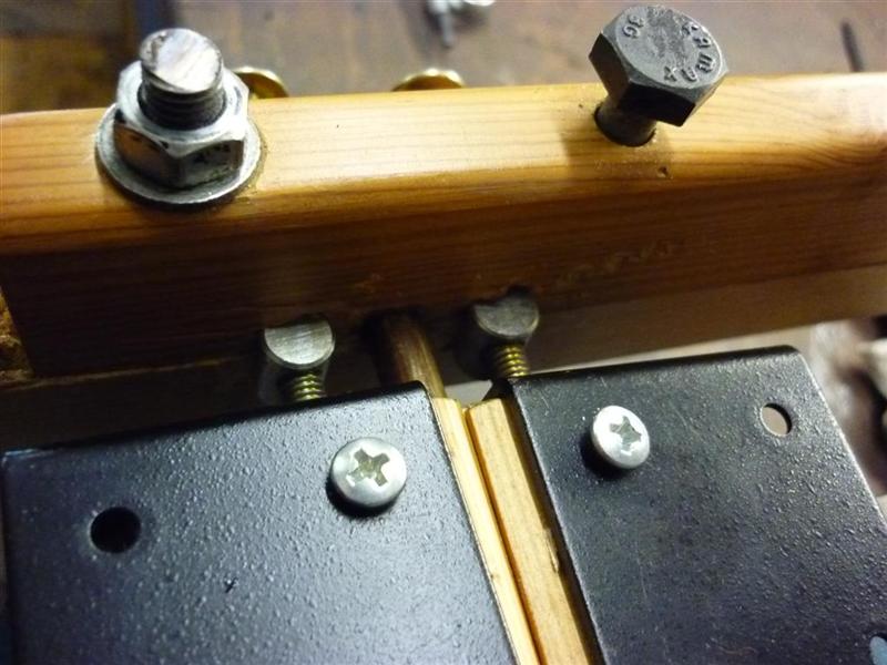

Und genau das habe ich mir gebaut :)
Klemmvorrichtung für die Stange
Abzieher von oben. Schrauben abwechselnd je eine 1/4 Umdrehung bis es PLOOPP macht
Abzieher Rückseite. Mit Einkerbung für die Mutter, damit diese sich nicht mit dreht

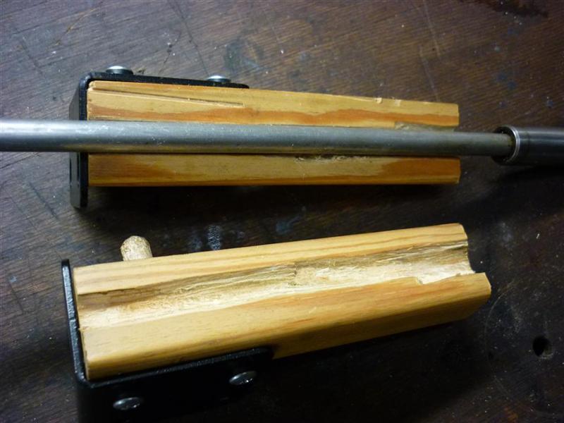

Das was im Test mit 4 alten Stößelstangen immer geklappt hat, hat heute bei den "echten" Stangen total versagt. Egal wie fest ich die Stange eingeklemmt hab, ich hab sie mit dem Abzieher immer durchgezogen. Die Holzbacken sogar nochmal 2mm geplant, damit die nicht aneinander liegen..
So ist die Frage: weicheres oder härteres Holz zum klemmen nutzen?
Christian

Hallo Christian,
härteres Holz,Kunststoff oder am besten weiches Aluminium.
Das Vollmaterial mit exaktem Durchmesser der Stößelstange durchbohren und anschließend der Länge nach durchsägen.
Sonst kannst Du es nur noch zusätzlich verkleben.
Und schlagen ist hier besser als schrauben.Damit überlistet man das Losbrechmoment.

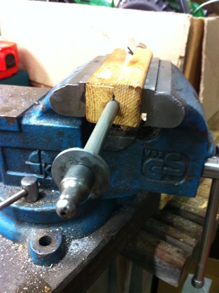

schickard
Beiträge: 3367
Käfer: BJ 1960, 6Volt, 30PS
Käfer: BJ 1967, 6Volt, 40PS
Wohnort: bei Rendsburg
Re: 30ps Stößelstangen kürzen - Erfahrungen - gelöst
Beitrag von schickard »
Hallo Hans,
du hattest vollkommen Recht :)
Ich hab versucht das nachzubauen, was du beschrieben hast. Gewinnt keinen Schönheitspreis- aber hat funktioniert :up:

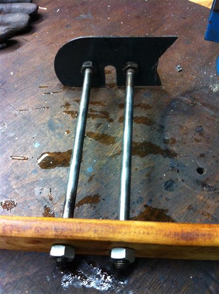

Das Werkzeug:
Stück Metall lag noch rum

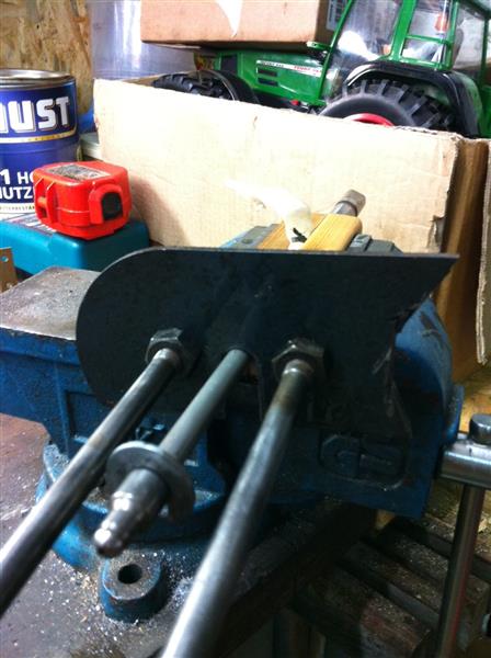

Stößelstange fest eingeklemmt, vorn in der Verjüngung die Scheibe eingeklemmt
Werkzeug aufgelegt, Kopf heiss gemacht und 2-bis-5mal kräftig gezogen
Danach sucht man den Kopf und die Scheibe und beginnt von Neuem ;)
Christian

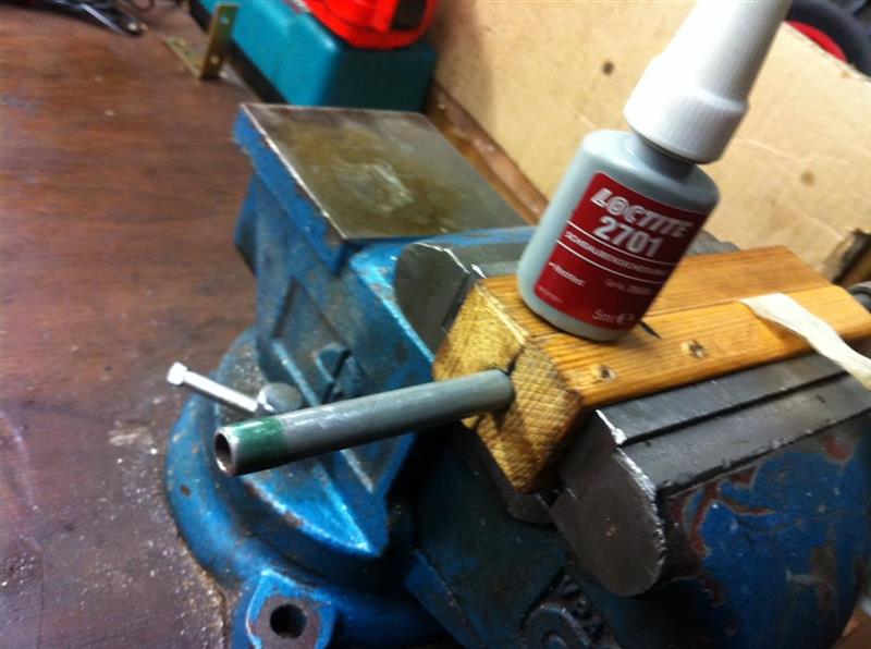

Gekürzt und wieder rauf.. Quer eingespannt verhindert man, das man die Stange weiter in den Stößel haut (mir natürlich beim 1. passiert :oops: )
Schraubensicherung, auch für Fügeverbindungen, bis 300°
9mm Nuss, damit man das Köpfchen nicht platt haut
