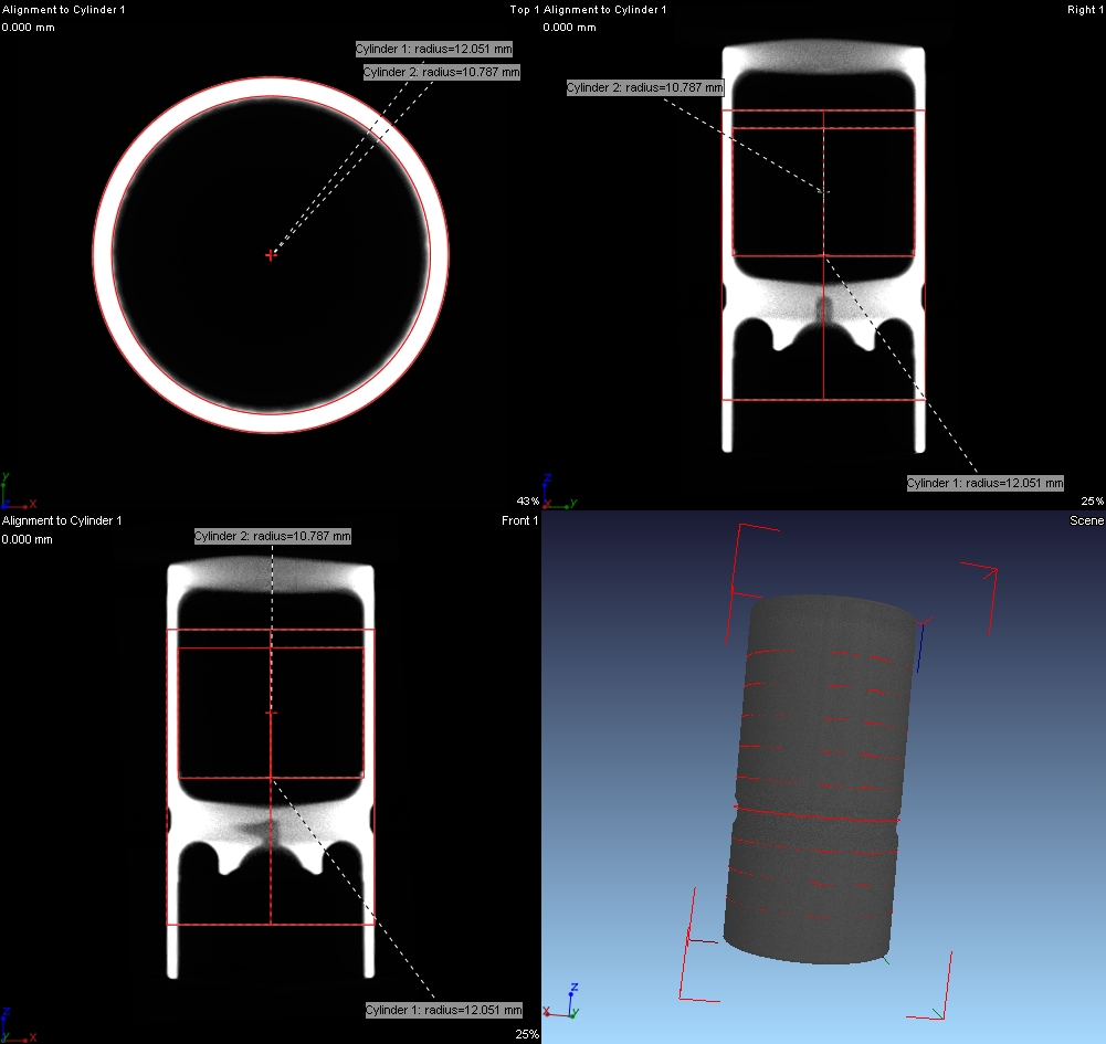

Re: Kurze Frage zu Witzemann Stössel
für die Witzemänner muss das Gehäuse nicht bearbeitet werden (wenn es wirklich Originale sind), Des Weiteren, sind diese Stössel "zweiteilig". man(n) sieht es aber kaum, diese sind nämlich lasergeschweisst
, man sieht es aber im CT
Die Stössel sind von einer sehr guten Qualität, Material 16Mn Cr5 und sind am Aussendurchmesser geschliffen.
Des Weiteren, ist die Gleitfläche praktisch plangeschliffen/geläppt, siehe hierzu pdf,
"ballig" ca. 0,01mm, also praktisch eine ebene Gleitffläche,
bei dem "Lackstetter" Stössel beträgt der Radius 2,567m! siehe hierzu auch das pdf, Falls ich mal ein Serienteil in die Hand bekomme, dann werde ich auch diesen Stösselradius vermessen.
Ø 12.pdf- (23.41 KiB) 476-mal heruntergeladen
Witze-Teil.pdf- (24.37 KiB) 406-mal heruntergeladen
- Witzemann_Typ4_3Schnittebenen_3D.jpg (256.77 KiB) 8716 mal betrachtet
Zuletzt geändert von boxertechnik am Sa 9. Mär 2013, 11:15, insgesamt 3-mal geändert.

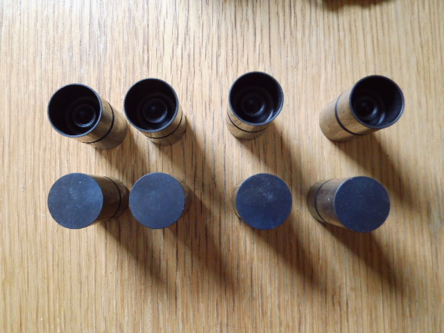

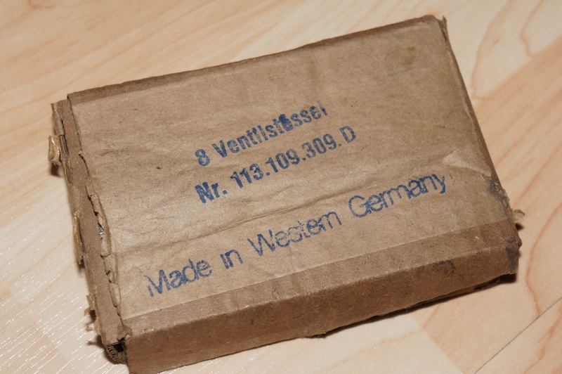

So nun hab ich sie
- DSCI0446.JPG (114.96 KiB) 8912 mal betrachtet
- DSCI0444.JPG (108.82 KiB) 8912 mal betrachtet
Verbrauch 8 l auf 50 km

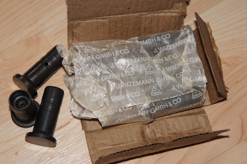

Ich häng nochmal zwei Bilder dran… Es geht auch günstiger… wenn man Glück hat.
Die Typ1 Wizemänner auf den Fotos inklusive einer neuen Schleicher 324 Nockenwelle für zusammen 150 Euro. Gut, ist jetzt schon drei oder vier Jahre her aber naja… Ist allerdings auch die schwere Version mit (ich glaube) 98g. Dennoch verrichten sie tadellos ihren Dienst. Klasse Teile.
Soweit ich das sehe hast du da zwar Stössel von der Firma Wizemann,aber eben nicht die superleichten Spezialstössel sondern einfache Serienteile die zu hauf gefertigt wurden.Das ist eine Serienteilenummer auf der Verpackung,also nichts besonderes.Das Gewicht ist auch wie das der Serienstössel (87g hab ich mal gewogen),zumindest ähnlich.
Sehr gute Qualtiät aber halt Serienstössel.
Das D hinter der Nummer besagt das die die 4te oder 5te Material oder Konstruktionsänderung haben die an den Teilen gemacht wurde.
Vari
Vari
Nicht ganz Serienstößel . Diese schweren Wizemann Stößel halten ebenfalls sehr gut, sind jedoch schwerer aber mit den richtigen Federn funktionieren sie auch. Grund ist die richtige Nitrierung und der korrekte Radius den bisher nur diese und meine haben. Es hat leider noch keiner sonst geschafft den Radius richtig zu schleifen
Udo
Udo
