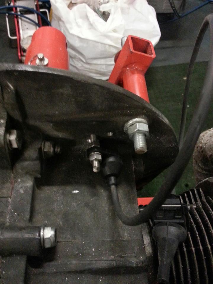

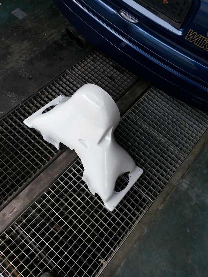

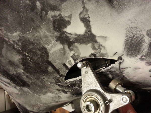

mal weiter gemacht:
Platzgemacht für das drehgas gestänge
Zum auffülen
und noch mals parblech arbeiten gemacht für die külung
Beiträge: 16927
Re: Der 1200er Levinski Motor
Wofür ist denn das Grosse?

Poloeins hat geschrieben:Wofür ist denn das Grosse?
für die bessere kühlung
Flat4
Beiträge: 641
Beitrag von Flat4 »
für das oben durch gehende rohr ( kam an)

Hallo Leuts
anpassungs arbeiten sind abgeschlossen jetzt schleifts nichts mehr
senso viegsirt
lader noch ferschweist
Hab mal alles zusammen geworfen ( auser den oberen sensor habe ich wascheinlich verbummelt oder lars hat in)
