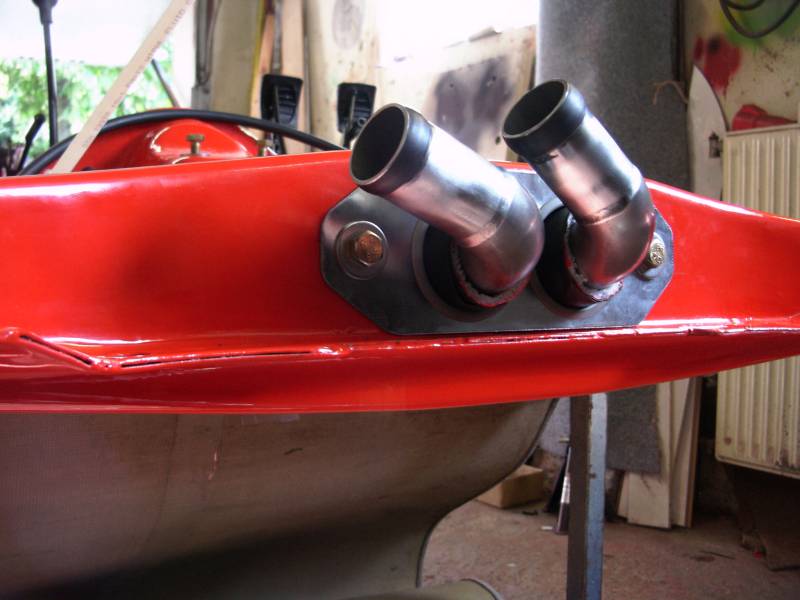

Vom Platz her gibt es keine Probleme die Leitungen im Tunnel zu verlegen.
Ich habe dort 2 Leitungen mit 40mm Ausendurchmesser verlegt.
Nachdem du ja keinen Schlauch verwenden möchtest mußt du nun schauen wie du da mit den Niro-Leitungen zu rande kommst.
Hoffentlich klappert das nicht ......

Re: Frontölkühler - wie am Besten die Leitung nach vorn?
So sieht das dann aus
- 378g1.jpg (51.91 KiB) 7358 mal betrachtet

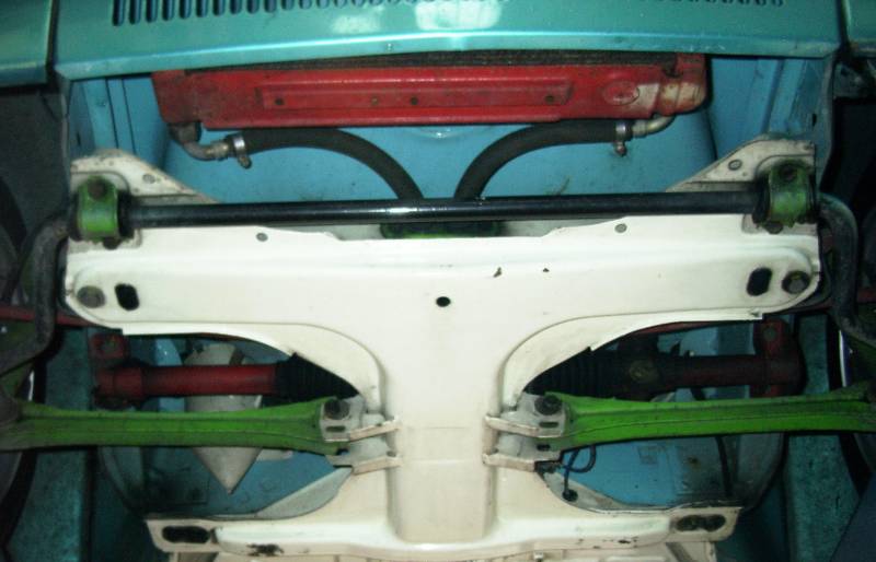

Mit dünnen Schläuchen dann so
- zzz 1.jpg (48.72 KiB) 7348 mal betrachtet
Dann sollte ich da jawohl 2 so popellige 12mm Leitungen dort durch bekommen...
hallo
ich hab beim 03er 2 edelstahlrohre 15mm durch den rahmentunnel geschoben.
hinten mit dem bodenblech verschweißt, vorne gleitlagerung, ähnlich wie elo.
mfg heinz
mfg heinz
