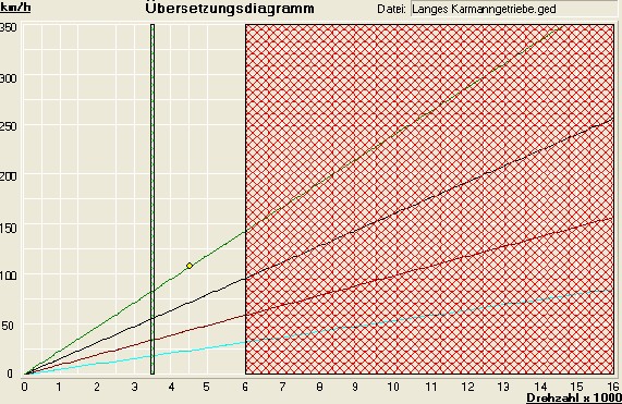

Langes Karmanngetriebe.jpg (77.54 KiB) 5600 mal betrachtet
Ich liebe mein AO Getriebe mit dem 0.82er Gang ( und der 3,875 Achsübersetzung) in Kombination mit 195/65 R15.
Fahre einen 2,1 Typ 1 mit 40er Weber, W120 und Super Comp.
Langes Karmanngetriebe.jpg (119.57 KiB) 5601 mal betrachtet

Meister Eder
Beiträge: 459
Wohnort: Salzkotten scharmede
Re: getriebe wahl
Beitrag von Meister Eder »
keine 100km/h bei 4000 U/min ????
da ist mein Mex Getriebe ja noch länger.

Bugbear
Beiträge: 828
Fahrzeug: zu viele
Wohnort: Augschburger Land
Re: getriebe wahl
Beitrag von Bugbear »
verdammt ich krieg das falsche bild nicht weg....
das obere ist richtig
Grüße Markus
Bugbear
Beiträge: 828
Fahrzeug: zu viele
Re: getriebe wahl
Meister Eder hat geschrieben:keine 100km/h bei 4000 U/min ????
2800 U/min im 4. Gang --> 100 km/h :mrgreen:
Grüße Markus
