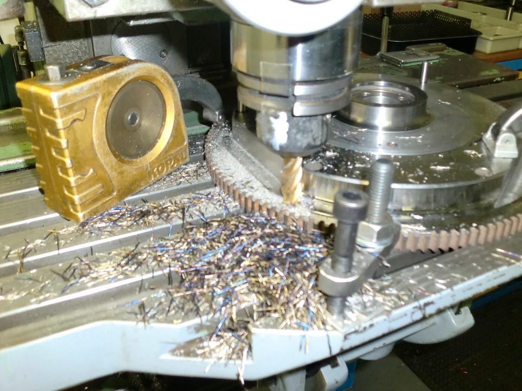

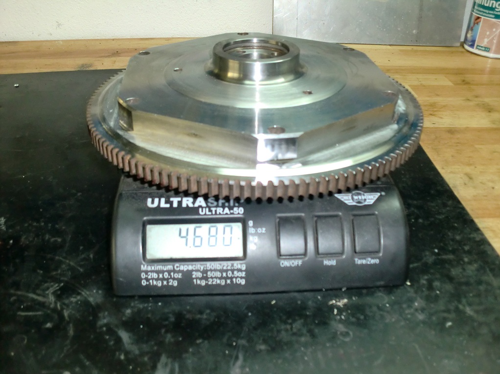

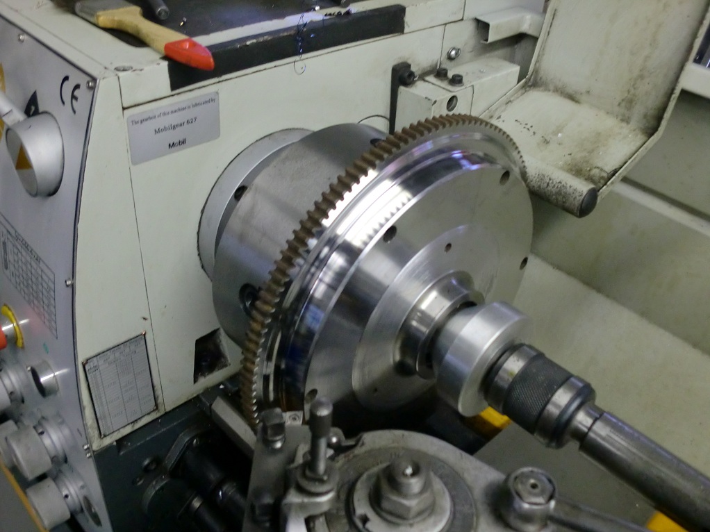

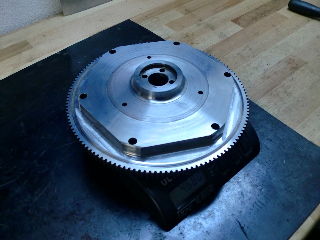

Re: Schwungrad erleichtern
Hey,
hab heute noch ein bißchen Schwungrad erleichtert,
6 kant ist dabei raus gekommen, denke so ist es noch richtig Formstabil
- CIMG1595.jpg (289.32 KiB) 10251 mal betrachtet
- CIMG1597.jpg (212.37 KiB) 10251 mal betrachtet
- CIMG1598.jpg (216.34 KiB) 10251 mal betrachtet

Cool, jetzt noch einen passenden Schlüssel (geschätzte Schlüsselweite 180) und man kann beim Anziehen auf 450 Nm prima gegenhalten....
- Spechtl
- Beiträge: 520
- Registriert: Mi 7. Nov 2012, 22:18
- Käfer: 52,56, 64 , 72,74
- Fahrzeug: Zündapp gts50, Honda Monkey j2, Kreidler Florett
- Fahrzeug: Vespa lampe unten, Px 177
- Fahrzeug: Eicher 16 Ps
- Wohnort: Dingolfing
212mm. Nur noch den passenden Schlüssel bauenSpeedy63 hat geschrieben:Cool, jetzt noch einen passenden Schlüssel (geschätzte Schlüsselweite 180) und man kann beim Anziehen auf 450 Nm prima gegenhalten....
