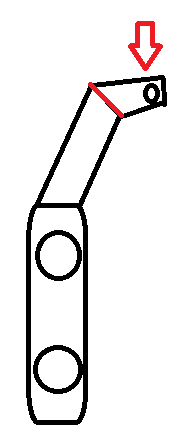

ich würde die dämpferaufnahme(achse) umbaun, is weniger arbeit als die komplette karosserie zu heben.
bissl flexen, bissl schweißen und fertig ;)

die achse ist eh schon bearbeitet, warum schnedest du nicht einfach das obere ende ab und schweißt es nach hinten verdreht wieder an?
