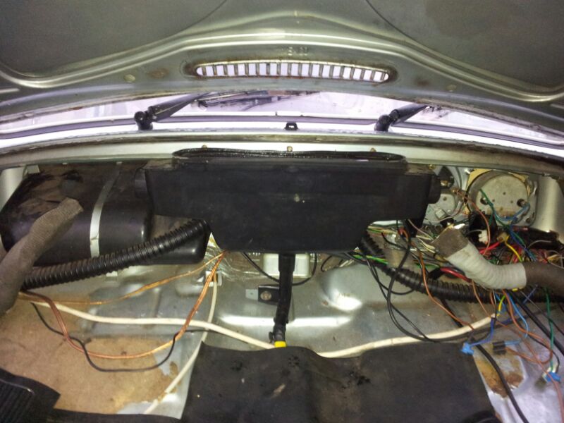

ich überlege die ganze Zeit was da fehlt. Das die Abdeckung fehlt ist kla aber wie kommen die beiden Schläuche an die Lüftungsdüsen. Werden die einfach hinter die Abdeckung gelegt!
Danke schon mal

bei meinem 1302 hat das so aus geschaut:
Da fehlen nur so flexible Schläuche die auf den Düsen sitzen und dann zum Luftkasten gehen.
Wie die Abdeckung aussieht würde mich auch Interessieren, die war bei meinem nicht dabei!

Und wo bekomm ich diese Düsen her? Hab eigentlich schon alle Shops durchgeschaut.

double_v hat geschrieben:Und wo bekomm ich diese Düsen her? Hab eigentlich schon alle Shops durchgeschaut.
http://www.ebay.com/itm/VW-Kafer-beetle ... 5aebfe55d1
Du meinst diese Teile! Sind echt schwer zu finden, und besch...einzubauen.
Davon brauchst du auch noch ein Stück (zwischen Frischluftkasten und Plastikteil): http://www.typ-17.de/product_info.php/i ... duese.html
Viel Spaß damit. Aufpassen, müsste eine linke und eine rechte Seite geben!
