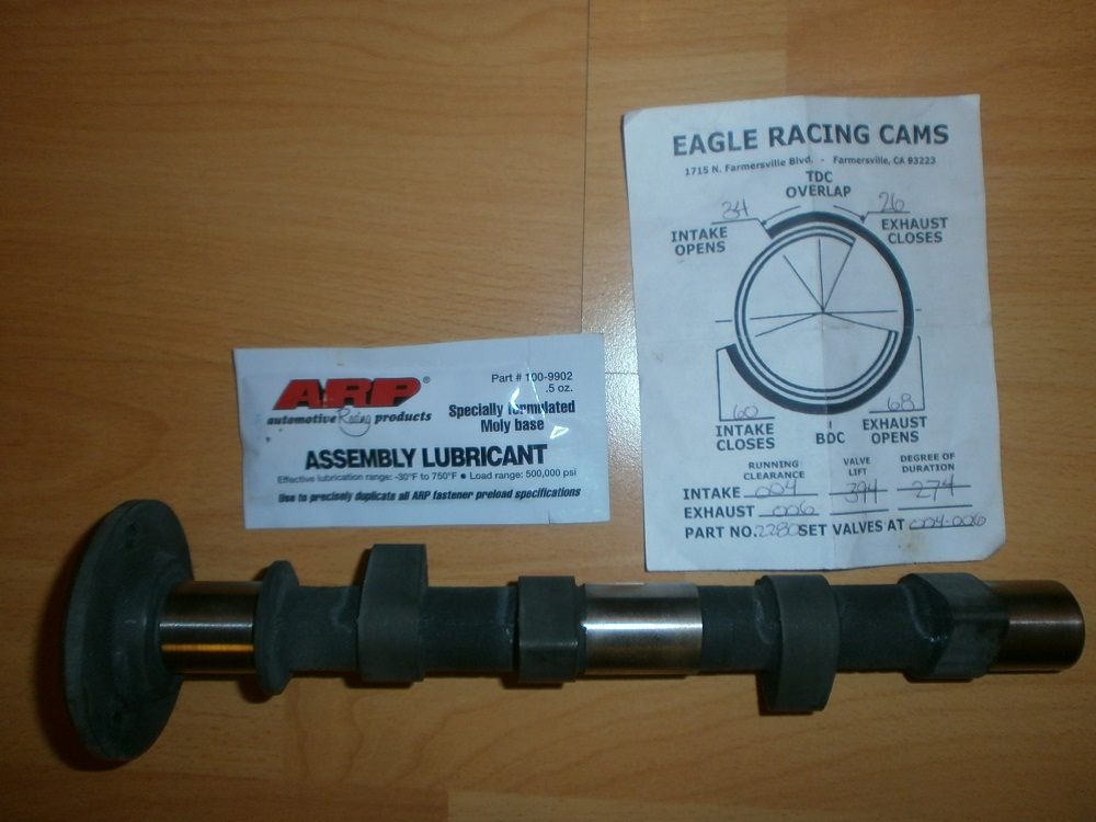

So der Weihnachtsmann war da!
Mit der CB 2280 nockenwelle! Ich mach gleich ein Bild und lade es hoch.

Er soll in ein Trike! Da wir sehr schaltfaul fahren, brauchen wir viel Drehmoment unten rum! So zu sagen im 4 Gang anfahren! Ich werde mir am Samstag die Zylinderköpfe vornehmen!
Hier sind die Bilder:
- 2012_12200017.JPG (234.25 KiB) 8310 mal betrachtet
- 2012_12200016.JPG (180.32 KiB) 8310 mal betrachtet
