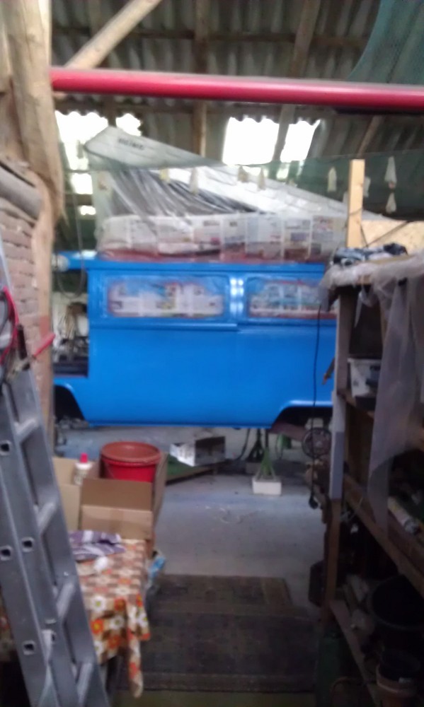

Ne ich bin kein gelernter Lackierer
Bei Oma in der Scheune.
Schockblau Molotow
Ostfriesland
Schockblau Molotow
Ostfriesland
Nur Puffin gibt mir die Kraft und Ausdauer die ich brauche !

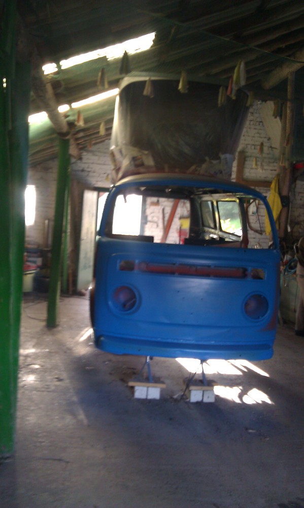

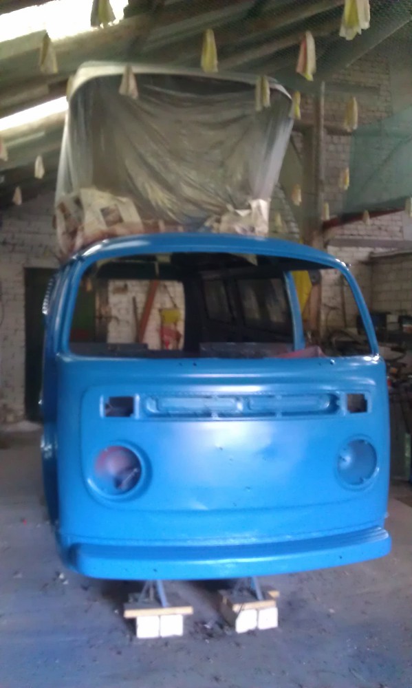

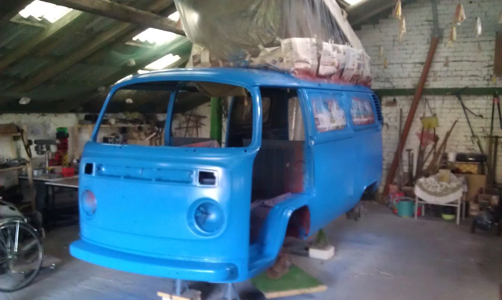

Farbe ist schonmal drauf.
Es muss noch derbe nachgearbeitet werden.
Die Bildqualität ist nicht so gut, weil sie mit dem Handy gemacht wurden.

Re: Mein Bus
8
aber da müssen welche drauf
türen und so müssen auch noch gemacht werden

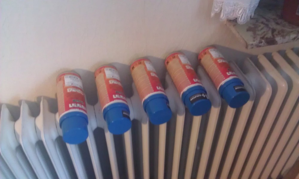

Den Spachtel habe ich form geschliffen, den ganzen Bus habe ich erst mit Wasser sauber gemacht. Danke an Jens.
Dann habe ich alles nochmal mit 240er geschliffen um diese rote Rostschutzgrundierung auf zu sprühen. Die habe ich mit 1600er schleifvlies geschliffen, wodurch der Bus eine schöne gleichmäßige Oberfläche bekommen hat.
Den Lack hatte ich vorher auf der Heizung, und bis jetzt bin ich mit dem Lack sehr gut zufrieden. Der härtet gut aus.
Lg Arne
Lg Arne
