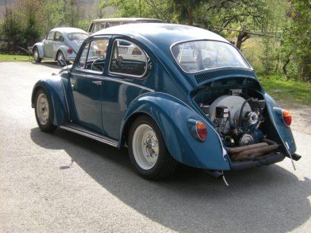

Im 66er Käfer meines Sohnes haben wir den Setrab Ölkühler mit 592 mm Länge und 65 mm Höhe (€158.-) zwischen Reseveradmulde und Vorderachse eingebaut (da Bodenfreiheit unter Achse vorne nur 11 cm), der funkt. super und man sieht ihn nicht (leider kein Foto davon)
http://www.renntier-racing.de/html/setr ... r.html[img]
PS: Das ist er
PS: Das ist er
