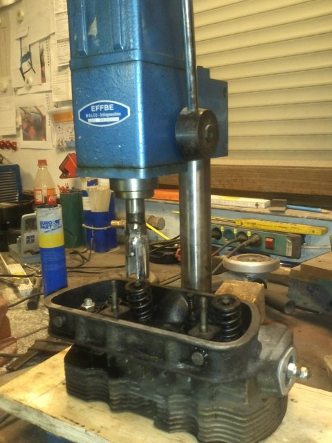

So sieht das bei uns aus :-)

Ist da Ventil da nicht derbe krum auf dem Bild?

Ne, das sieht nur so aus. Der Kopf liegt schief auf der Holz-Unterlage und die Hülse sitzt auch nicht ganz gerade.. ;)

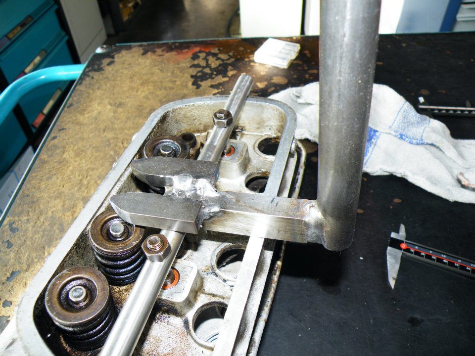

So,
ich habs geschafft meinen Trümer vor die Linse zu zerren ;)
Das Werkzeug ist während meiner Freizeit beim Zivi entstanden... :D
001 Federspanner.JPG (286.17 KiB) 8223 mal betrachtet

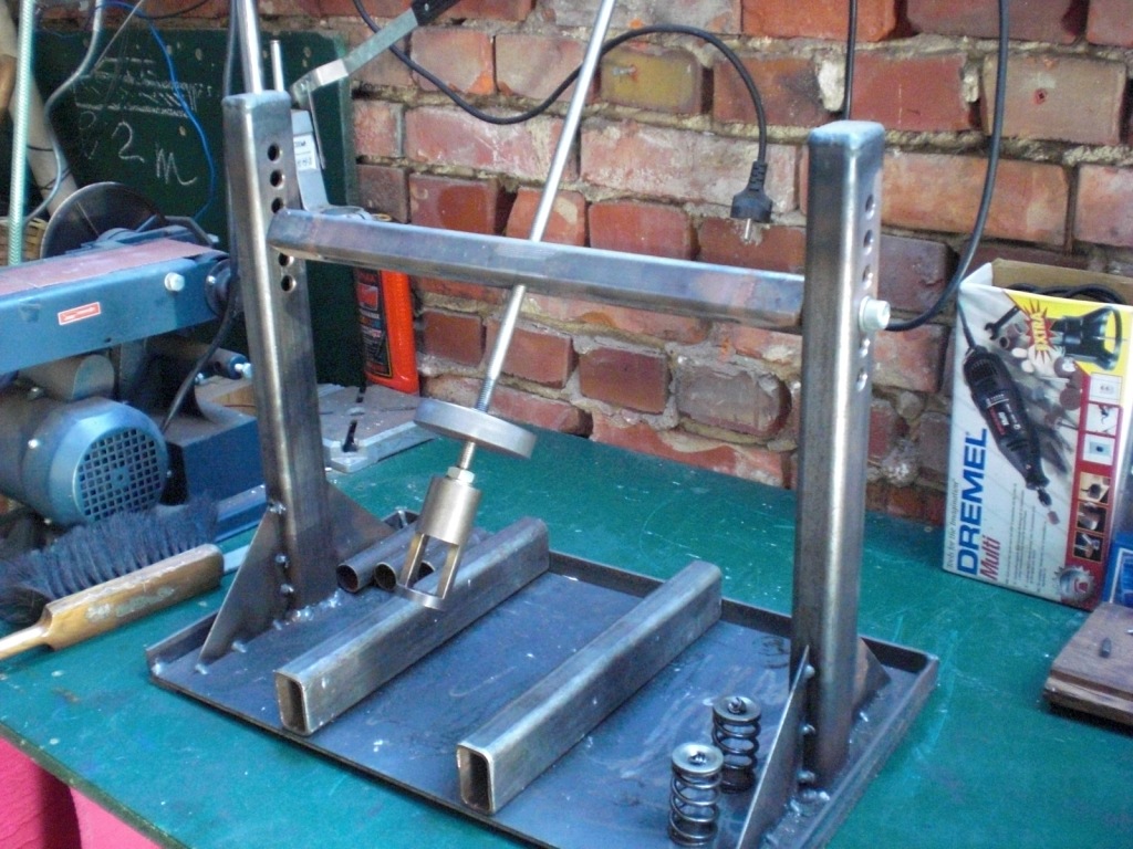

Hallo hier meine Idee ! Nicht die beste Lösung geht aber ganz gut !!! :bugfans:
Re: Ventilfeder Spanner selbst gebaut - Galerie
Hauptsache es funktioniert.

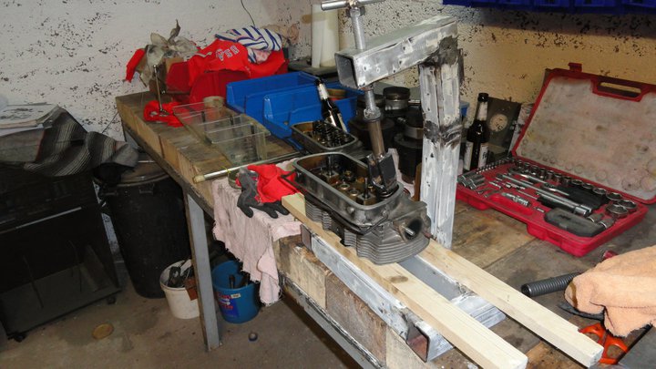

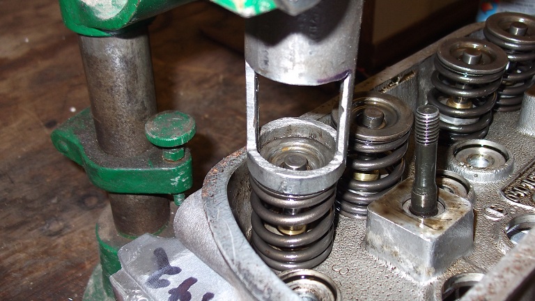

So Leute hab mir auch mal zu dem Thema einige Gedanken gemacht und folgendes aus einer alten Stanz Maschine gebaut:
Und noch mal eine Nah Ansicht. Das Teil zum eigentlichen halten der Federn ist eine umgebaute Zündkerzen Nuss:

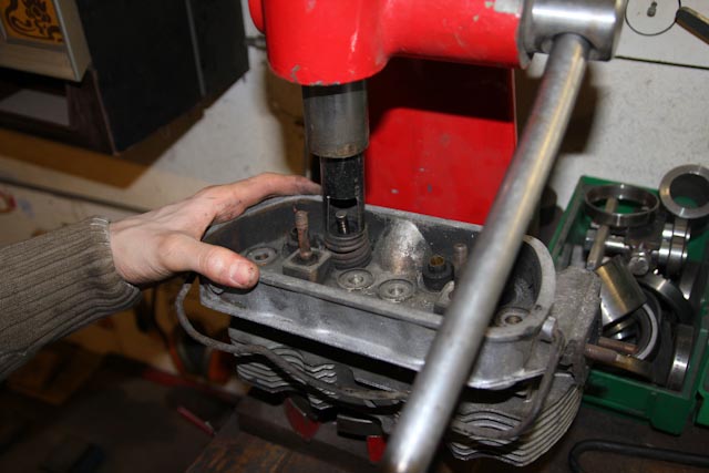

hab da auch was, blöd nur dass ich bei 2 nur mit einem Arm rankomme, eure Erfindungen sind da interessanter ;)

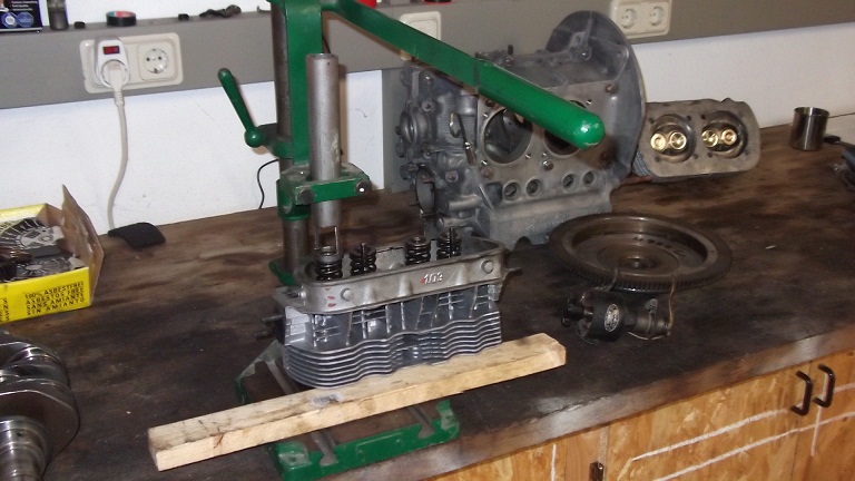

Hier meine Lösung mit "Druck-Spindel" ... funktioniert :)

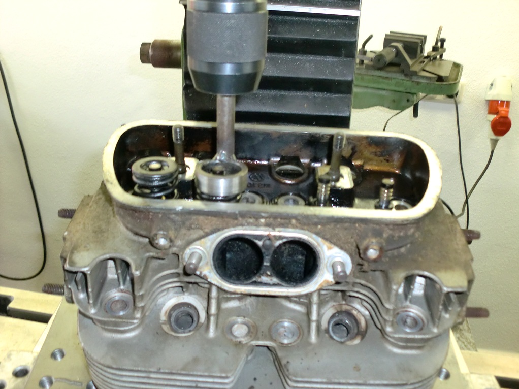

Hey,
ich mach das so auf der Fräse. müsste in
der Ständerbohrmaschine auch funktionieren
