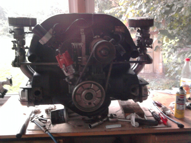

So sieht es im Moment aus:
Es ist doch ein 1600er geworden. Die Zylinder sind oben auf das 1300er Maß abgedreht. Mal sehen ob es hält.
Motor ist jetzt eingebaut und läuft auch.
- 1600er mit 34er Riechertanlage
- 1600er Philipp 2.jpg (138.12 KiB) 8392 mal betrachtet
